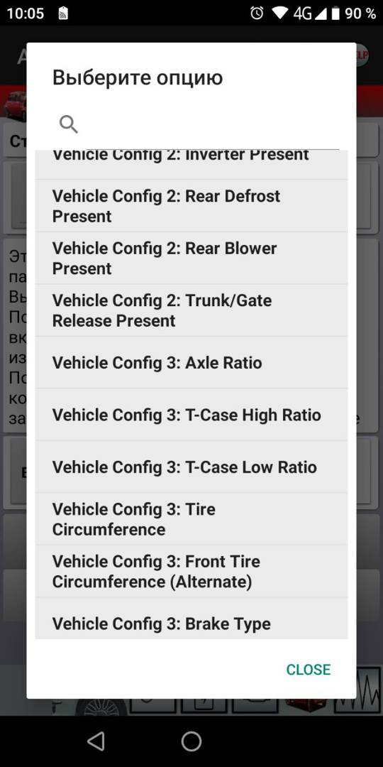

новый датчик как я понял можно прописать через alfaobd
Передаточное число меняется в альфе, блок body computer заходим в пункт изменение конфигурации авто, это в самом конце списка
Далее ищем axle ratio и меняем

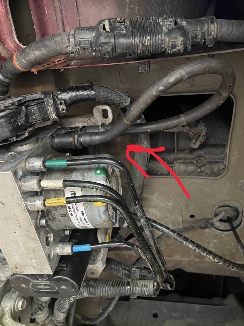

Друзья кто может сфоткать на 5 ген компрессор пневмы?
Эта трубка интересует
