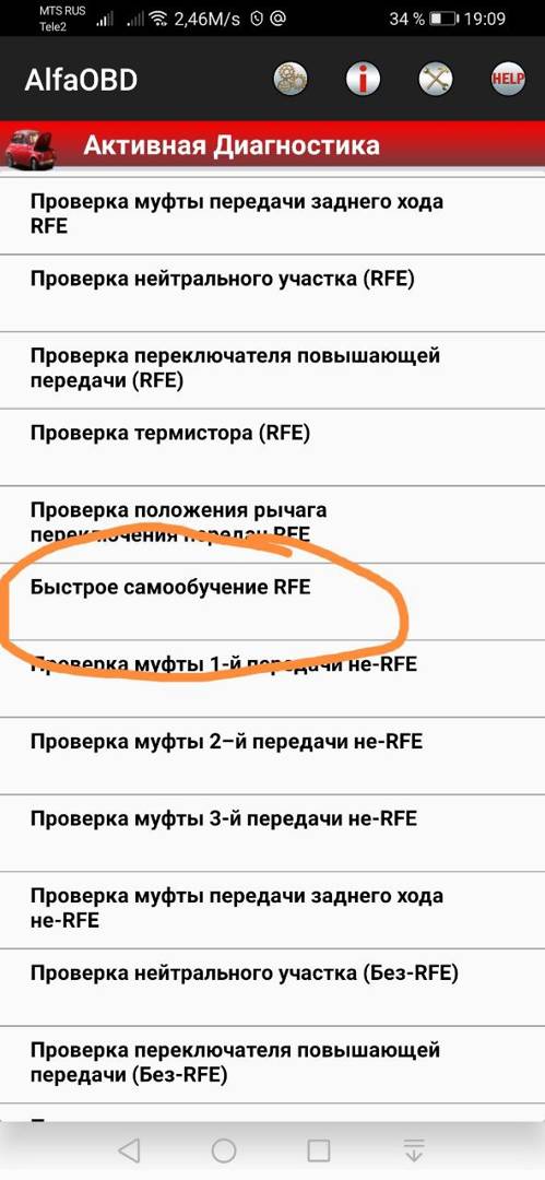

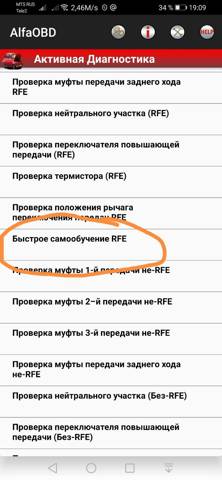

А вот это не оно разьве?

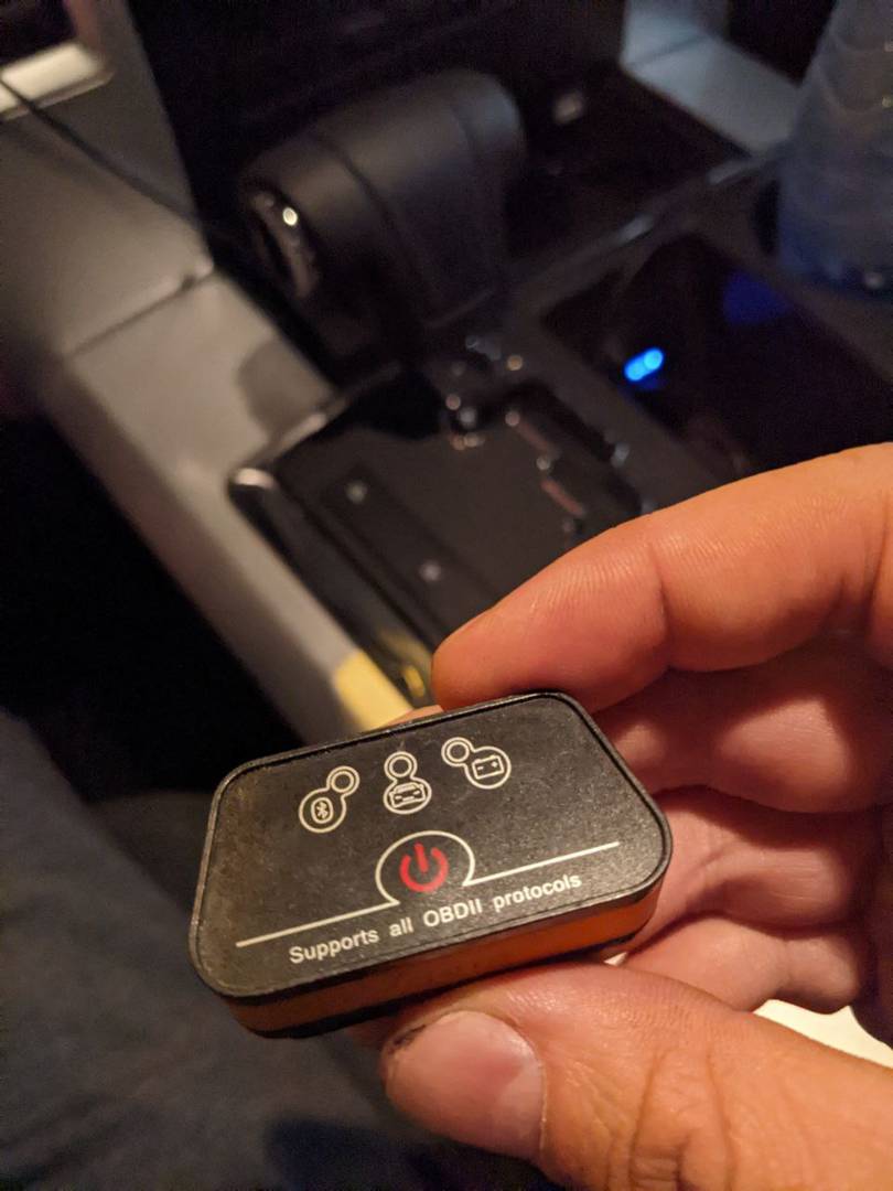

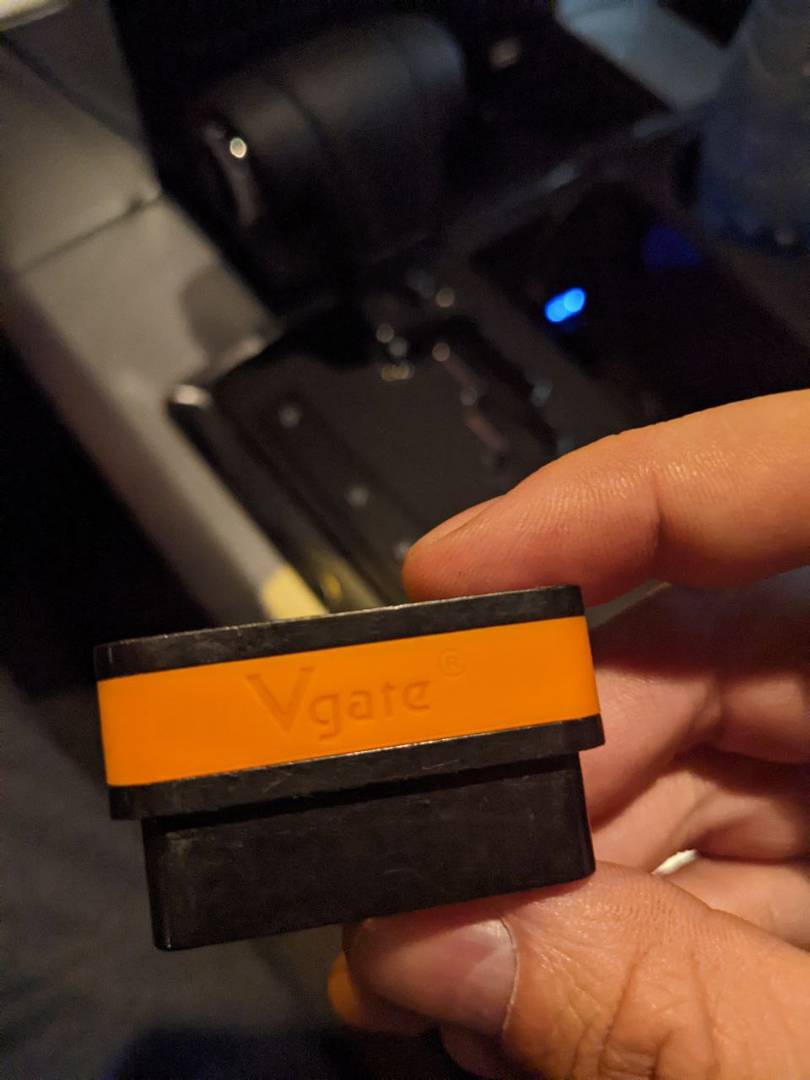

Да я нашел, там не в трансмиссии, а в блоке двигателя обучение коробки, вопрос по адаптеру только остался
Вообще обучение помогло, стало все плавно, делал программой alfaobd из 4pda + блютус адаптер vgate

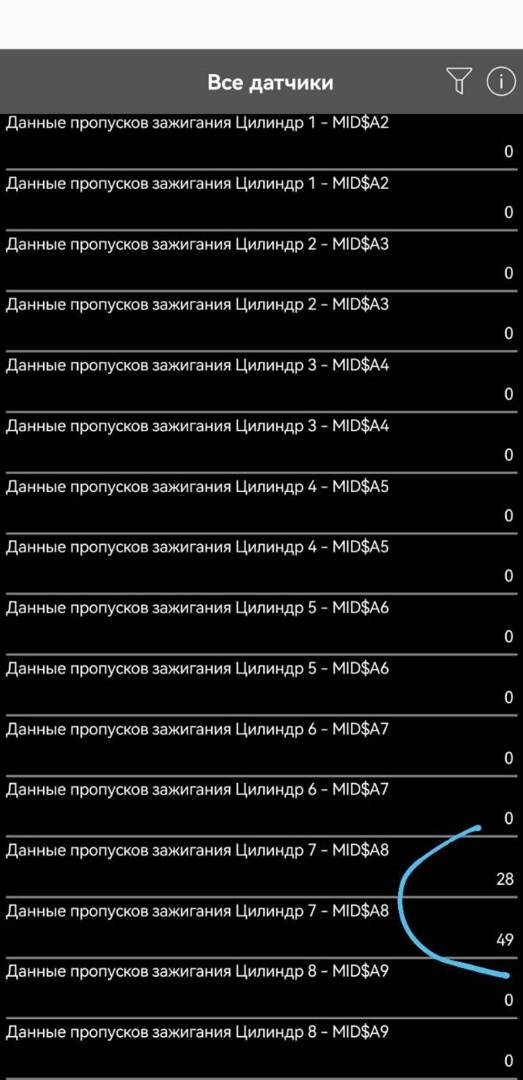

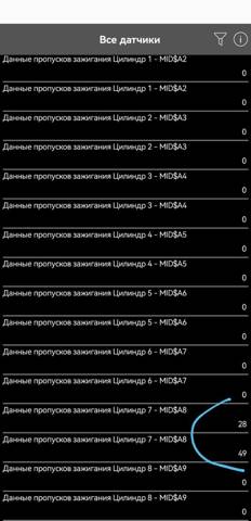

Альфа пропуски зажигания показывает по каждому цилиндру?
Альфа вроде вооьще не показывает, но Кар сканнер с обычной елм327 примерно так

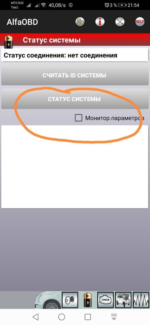

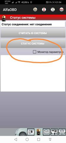

Показывает, но геморно смотреть. В батарейке, Статус системы, искать мисфаеры в портянке, рефреши делать и смотреть изменения кол-ва.
Это в айфоновской версии?
Где где?
Искал в моторе, там только время импульса форс
Тут
