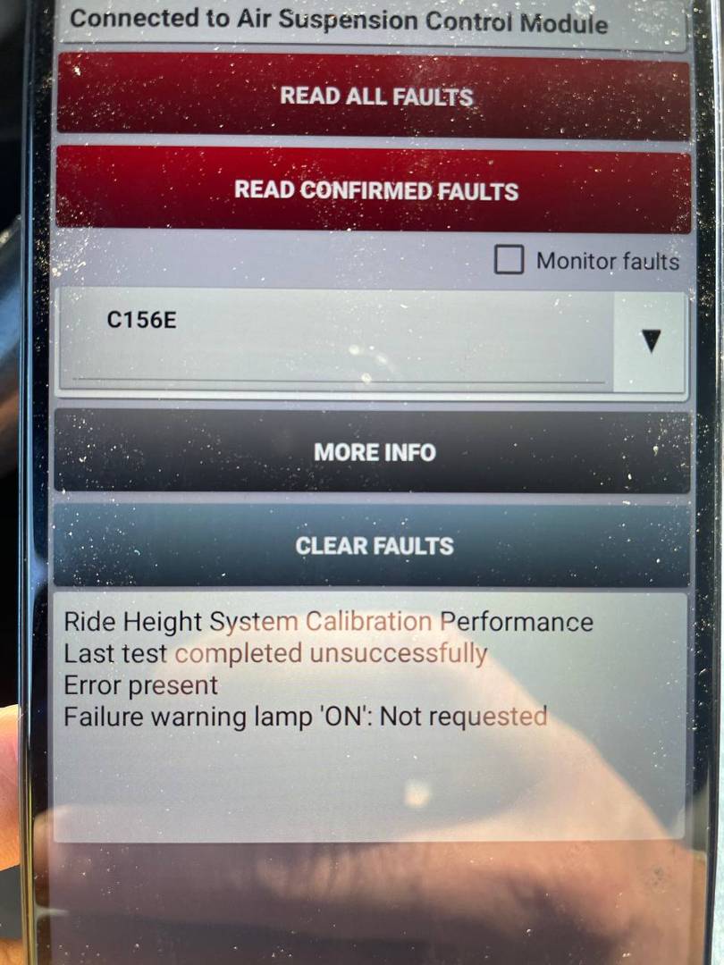

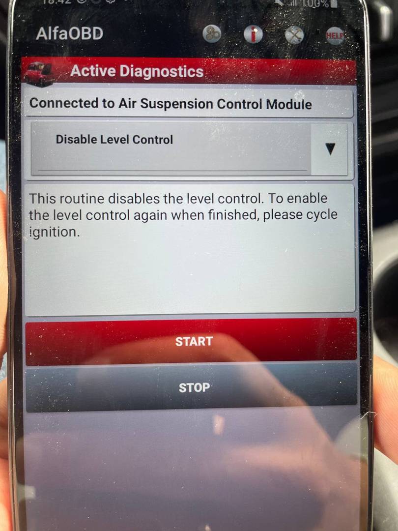

Подскажите что делать? При этом мигает индикатор уровня пневмы
