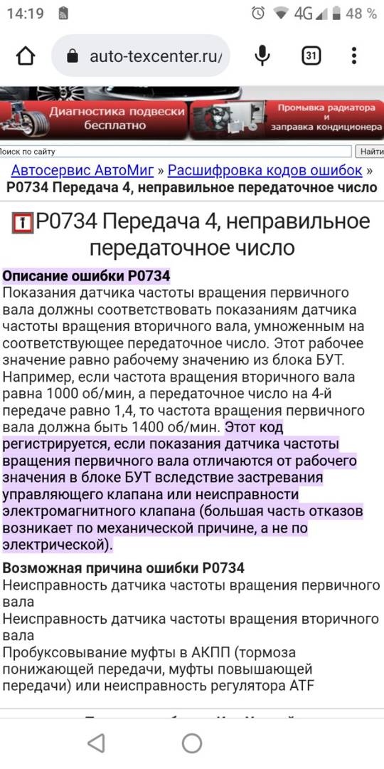

На коробке любой есть два датчика скорости, один на переднем валу от бублика, второй на выходе из коробки, и на 4 передаче их скорости вращения не соответствуют контрольным значениям, если коробка как бы буксует, как буксует сцепление, то Копец фрикционам 4передачи, если пинки но пробуксовки нет, то скорее всего задержки с включением передачи, а это уже электроклапана и возможно запоздалое включение например из за небольшой утечки в линии гидроблока
Если масло горелым пахнет значит точно буксуют фрикционы, если масло чистое значит гидроблок

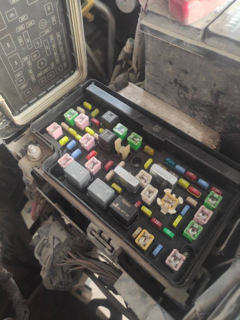

Подскажите может сталкивался кто 2010 год 5.7 плавают обороты когда прогреется, ещё очень редко бывает глохнет, насос новый и фильтр, датчик в патрубке мыл, дроссель тоже куда ещё капать?
Мне вопрос? 545fre
Попробуй перемычку на реле бензонасоса поставить. Кусок провода. Поставить и убрать не проблема. Был у Крайслер отзыв по реле бензонасоса, оно впаяно в блок предохранителей. Если поможет-надо выносное реле поставить
Просто пробуксовки нету.
Есть пробуксовка и потом удар с включением, как буд то запоздалое включение

По этому описанию это соленоид. А по ошибке - пакет 4й.
Рэле в нутри блока?

Рэле выдергиваю насос работает
А что на реле написано ? Прям fuel ?
Нет тут в монтажном блоке нет такой рэле
Вот именно. Оно под блоком
Ок буду доставать
