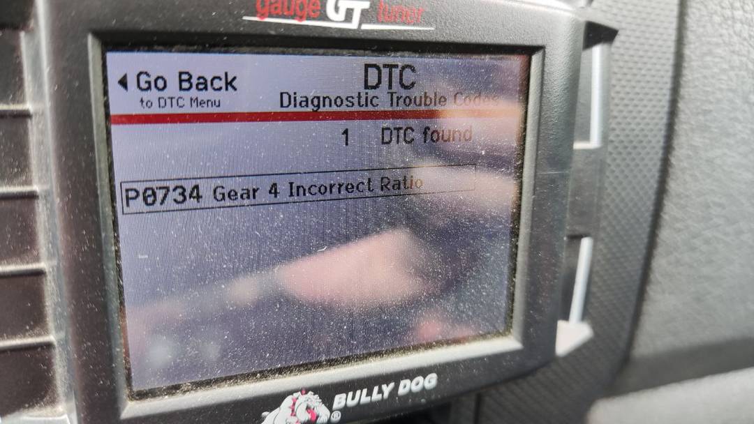

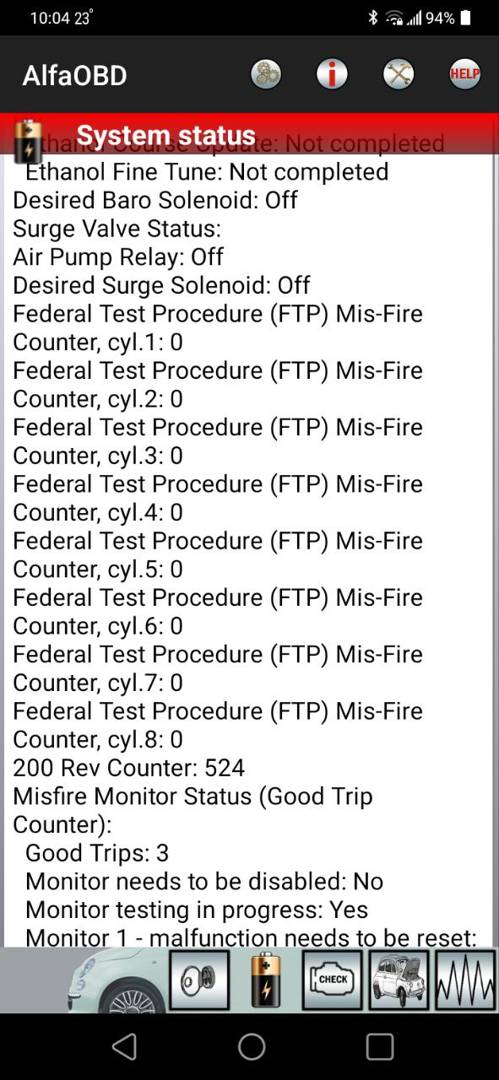

Подскажите, что за ошибка?
Масло в коробке бы посмотреть на момент гари
Коробка в ремонт просится
Масло в норме, но передача пинается, буду готовиться к ремонту. До дома бы доехать
Буксует пакет
Ехать просто аккуратнее? Мне еще 800км до дома. С прицепом еду
Ну да. Держи обороты не ниже 1500.
А лучше 2000
Ок
Крепкий корабас, ошибка почвилась 4000км назад до поездки. Прошел весь Дагестан в горах и на подьезде к дому только началось

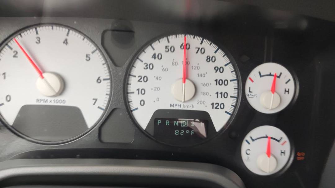

Вчера весь день 40+ за бортом
Уровень масла в норме ?
Масло в моторе, походу, уже градусов до 110-115 греется
Пока живем
Тоже ищу, но в продаже все побитые
В своё время не нашёл у нас - пришлось заказывать с штатов

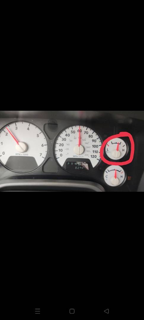

Да. По маслу в моторе не знаю, нет датчика, но вода греется до 105 всрнднем в горку с прицепом. Коробас в горку до 105 тоже грелся, далее в перевалах давал остыть, но я налавчился сильнее не греть
А это что за датчик ?
Уровень масла ?
Ещё была идея приобрести вот такой, но доставка из сша получается дороже детали
Давление масла двигателя. Как я понял у меня всегда 4 атм. В любом состоянии. Мерял механическим
