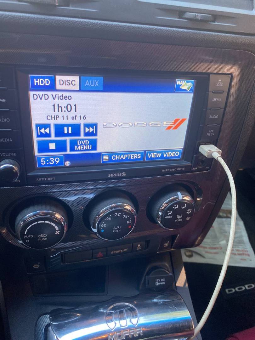

Добрый день, подскажите пожалуйста где можно прошить штатную магнитолу в Москве и активировать камеру заднего вида
А что за машина ?
Dodge Challenger 2012 год
