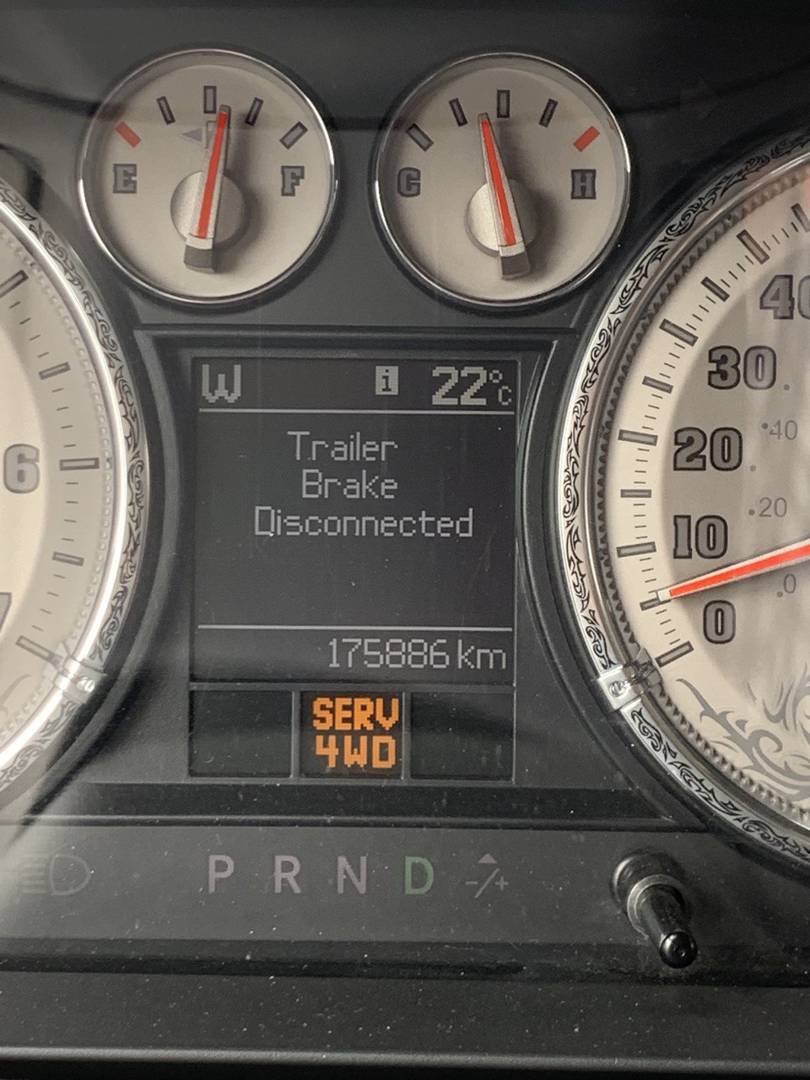

Подскажите что за фигня какая ошибка трейлера если его нет ? Влага ?

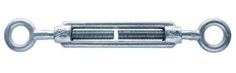

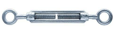

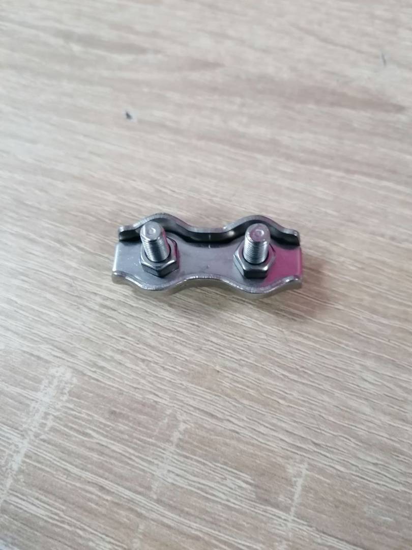

Попробую трос ручника укоротить и срастить вот этой приблудой
Можно такой соединить. Будет возможность подтягивать по мере надобности))
Трос ручника там куча соединений, я снимал трос на педали, потом под машиной вдоль рамы есть соединения тросов, просто вытаскиваются при ослабленном тросе, я брал гайки м5 делал пропил болгаркой на толщину троса одевал гайку на Трос и обратно в заводское крепление заводил, там всего 3 или 4 соединения, провис был большой поэтому ставил по одной гайке во все соединения
