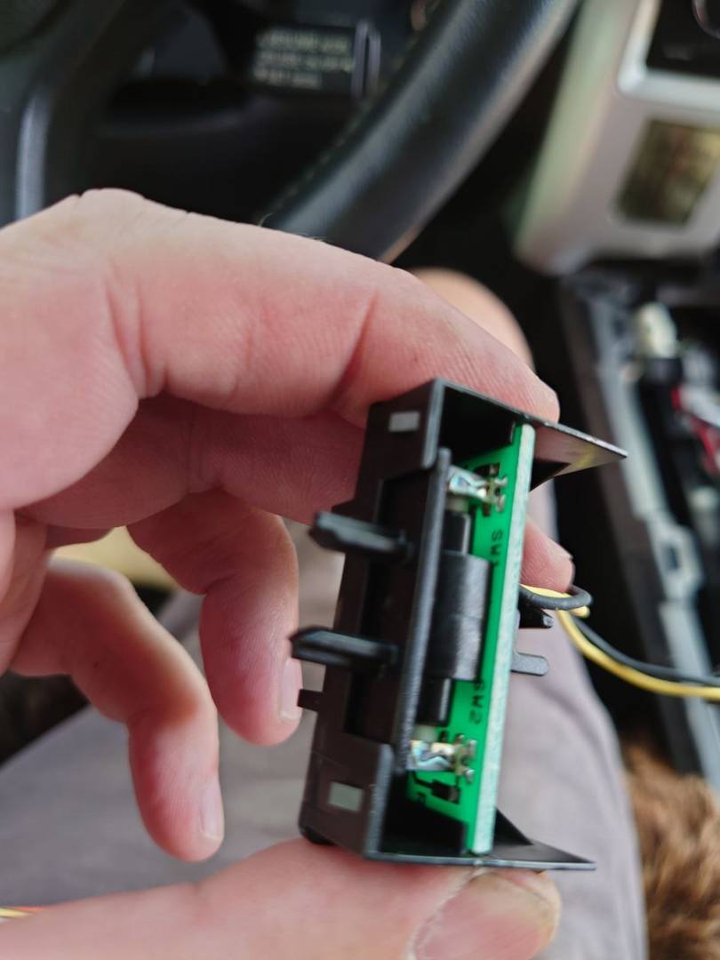

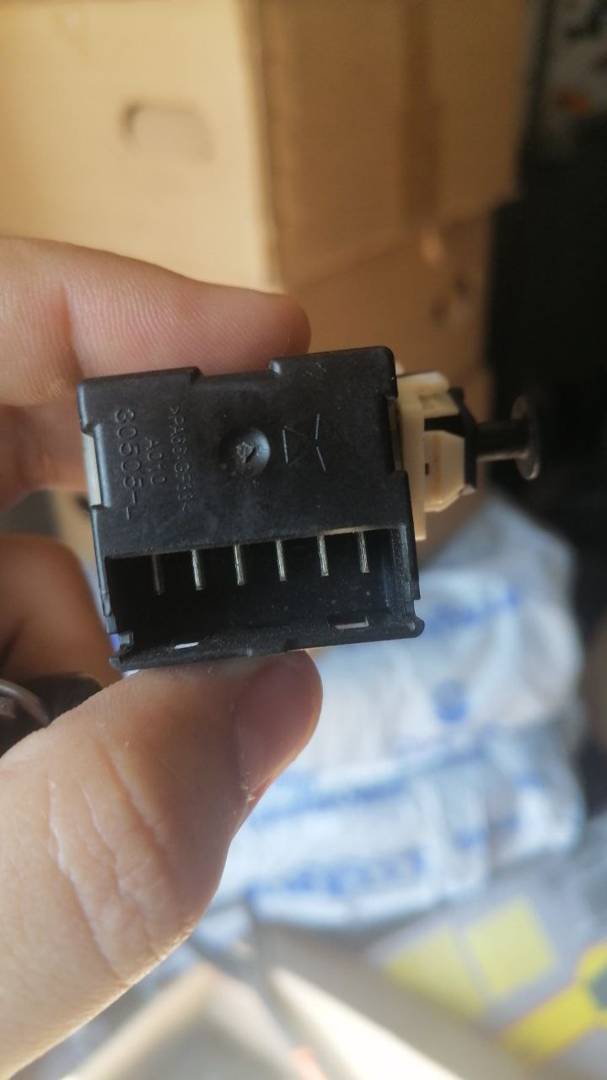

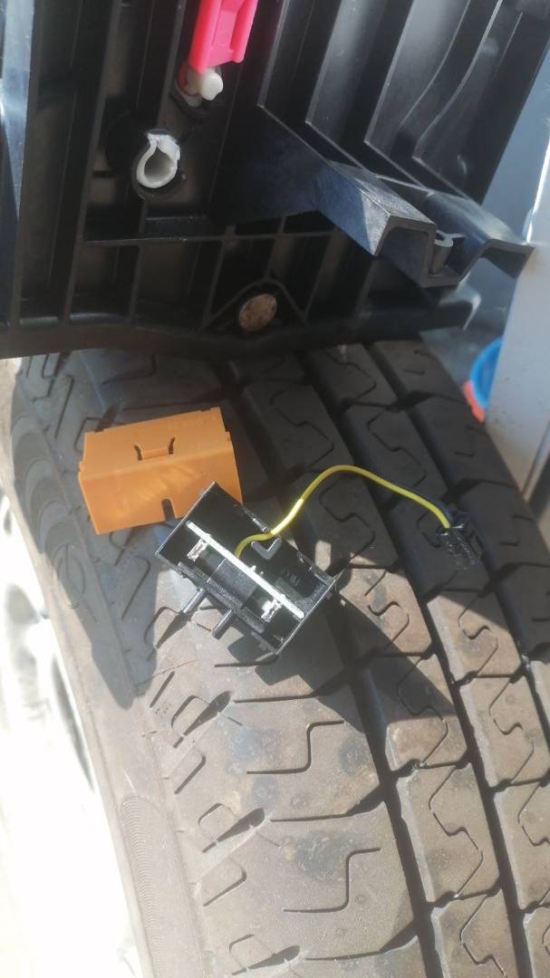

Посмотри жёлтую коробочку
Надо эти кнопки прозвонить
Ок
Лягушка вряд ли
Но звонится она последовательно1со2 3с4 5с6

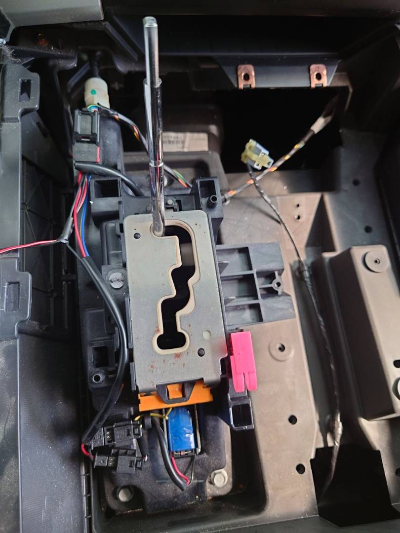

Вообщем если ничего не помогла как вариант сам замок там моторчик стоит мог подклинить
Попробуй нейтраль завести заглушить
Потом паркинг завести заглушить и вынуть ключ
Делать медленно
Не резко
Кнопки прозвонил, все норм, буду дальше ковырять. Никак не могу снять разъем с лягушки тормоза
Так все хватит курочить а то без лягушки останешься
Попробуй снять клему с акума пока туннель собираешь обратно
Там хрупкое крепление. И у тебя стопари не горят постоянно
Снял ))
Со снятым разьемом лягушки ключ не выходит, клемму с акума скидыаал, не помогает, заводил-глушил как сказал, не помогло
Ну если интерес не потерял, то смотреть проводку разъёмы от замка зажигания до подкапотки. Не приходит команда что машина в паркинг, поэтому ключ не вытаскивается. Надо её как то убедить то есть подать питание на моторчик внутри замка зажигания чтоб он сдвинулся=) в основном у многих за это микрик и отвечает но здесь его почему то нет. Те два что были в жёлтой коробке отвечают за передачи +- теоретически могли замкнутый быть но ты их проверил.
Ок, спасибо за помощь! Интерес конечно есть, т.к. авто стремно оставлять на улице с ключом в замке ))) буду ковырять дальше.

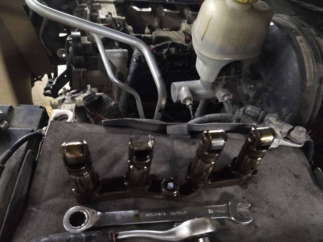

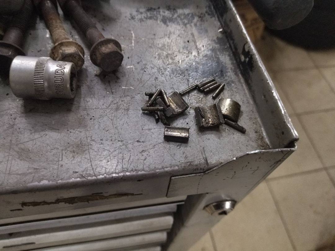

У меня также начиналось. Сначала стучало слегка, нагревалось пропадало. Потом длительно стучало. А через полгода пропало зажигание в 5 цилиндре. В результате, приехал с Волгограда в Рамтрак и своими глазами увидел, как развалился один гидрик и пришла хана распредвалу.
Попутно, с одной стороны и шпильки коллектора поменяли.
На каком масле ездил?
Исключительно, Mopar 5W-20.
С 2013 года, как взял новую.
