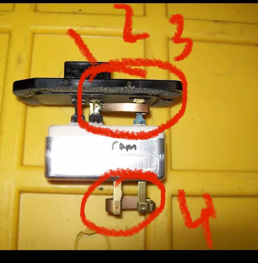

Plantaciy Подскажите сопротивление печки, как умирает. Начинает медленнее крутиться мотор? 4 скорость тоже сначала медленно крутят потом через 30 секу…
Это 100% проблема с мотором, про втулки написали выше. Ремонт и чистка и смазка, 50/50 успеха. Скорее будет замена. Для начала сними и почисти все, так как там обычно листва, иголки, мухи из-за отсутствия Салонника. Для инфы когда умирает сопротивление, то исчезают первые три скорости. На четвёртом работает - прямое включение. Сгорает тугоплавкая вставка- перемычка. Происходит опять же из-за проблем с вращением. И я бы сделал это поскорее, чтобы обезопасить себя от пожара, так как резистор сильно греется, а из-за листвы там очень благоприятная среда для этого. Я раз в сезон чистил и пару раз доставал от туда со следами тления. 😉

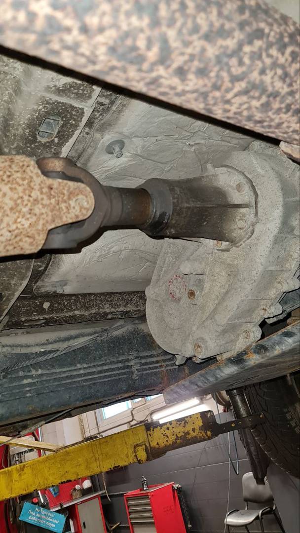

Ребят,снова нужна помощь😅Одну проблему почти устранил с "крышкой бензобака",позеленел разъём на мертво,но пока делалось,обнаружил другую проблему,хотя ранее не было 😬Я правильно понимаю что замена сальника нужна?
