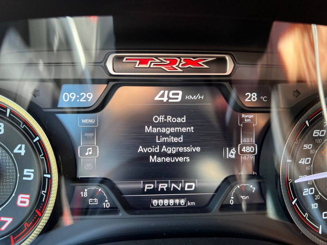

Подскажите, пожалуйста! После замены масла и фильтра двс на RAM TRX 2022 г выскочила сообщение OffRoad Management Limited Avoid Aggressive Maneuvers. Что делать?
ЛО Леонид Одноименный 5 августа 2022, 15:32
Видимо теперь только по асфальту, пока надпись не пропадёт
ЛО Леонид Одноименный 5 августа 2022, 15:41
А если серьёзно то на диагностику гнать и смотреть ошибки. С маслом просто совпадение. Лазили ли в электрику? Доп свет или ещё что нибудь? Для начала я бы предохранители проверил все ли до конца воткнуты как салонные так и под капотом.
АН Андрей Николаев 5 августа 2022, 15:50
Леонид Одноименный А если серьёзно то на диагностику гнать и смотреть ошибки. С маслом просто совпадение. Лазили ли в электрику? Доп свет или ещё что нибудь? Д…
Забыл добавить ещё аккум высадился тк забыл выключить холодильник в кемпере. Думаю, что именно это спровоцировало.

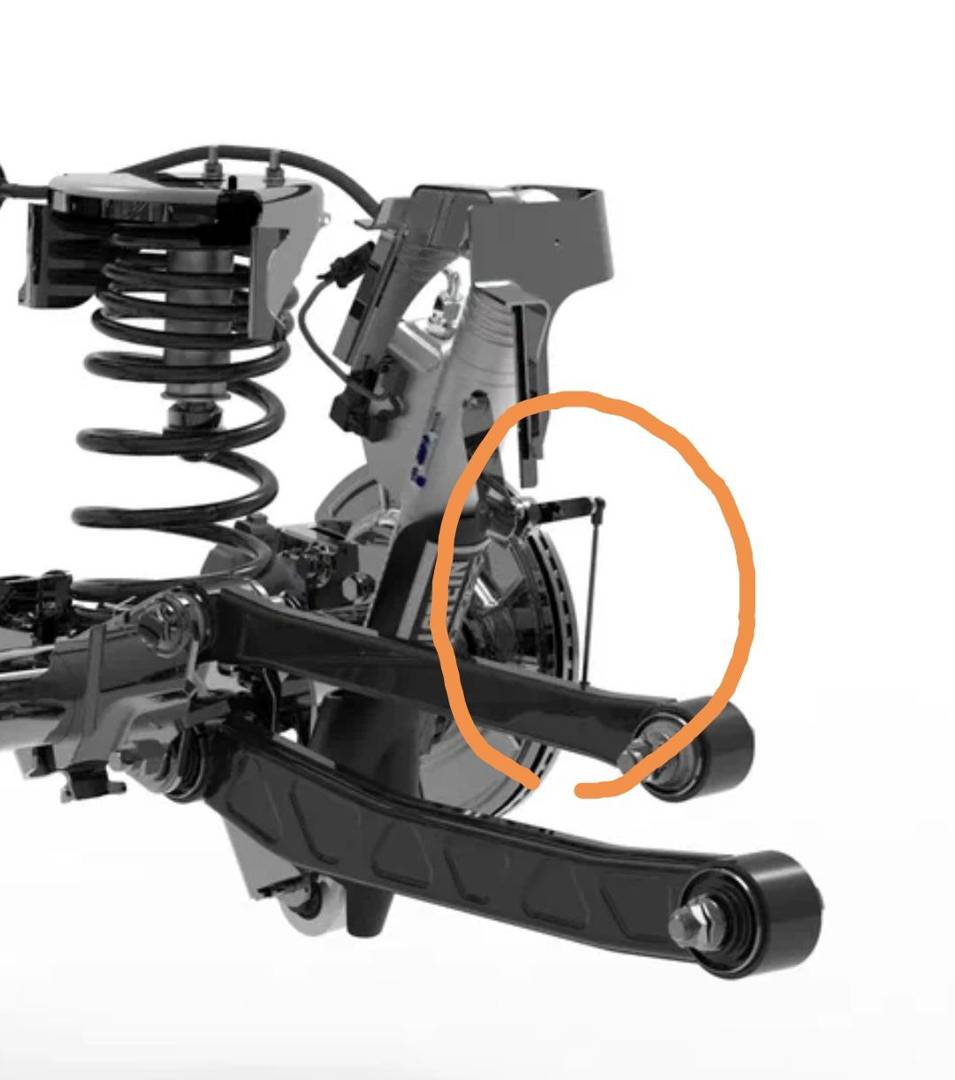

Видимо пневму не заблочили когда вывесили колеса
ЛО Леонид Одноименный 5 августа 2022, 15:51
Там же должен быть сервисный режим вроде как
ЛО Леонид Одноименный 5 августа 2022, 16:26
Датчики уровня пола я точно видел на трх когда он на эвакуаторе стоял
ЛО Леонид Одноименный 5 августа 2022, 16:27
Ещё они мне хлипкими показались тогда
ЛО Леонид Одноименный 5 августа 2022, 16:36

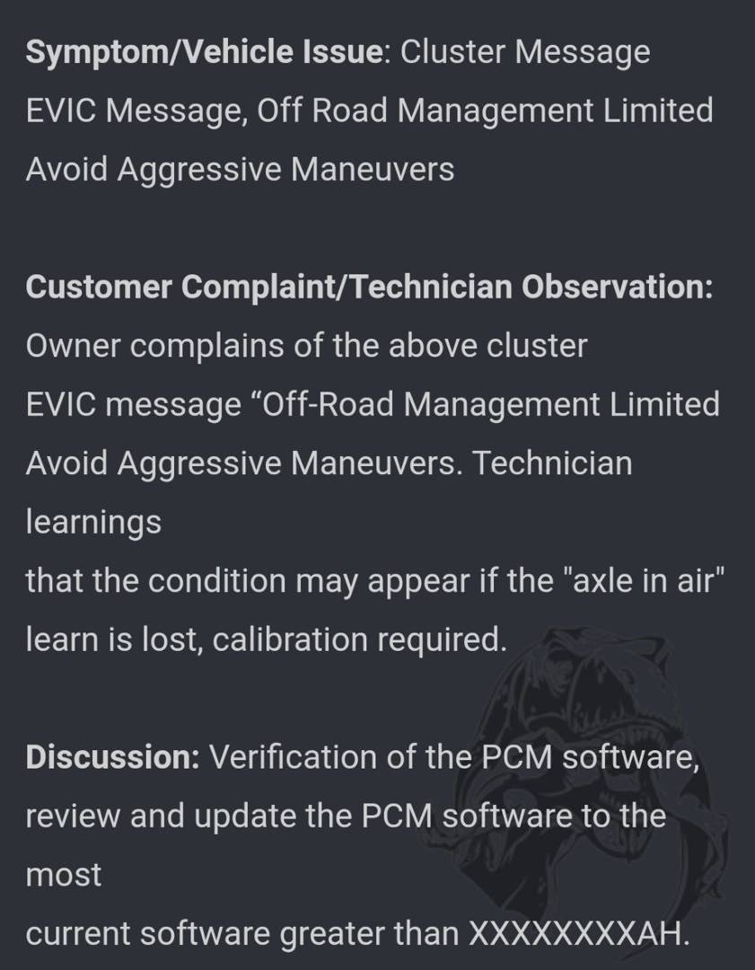

Короче нельзя вывешивать колеса смысл понятен. Калибровать теперь надо) так сервисный бюллетень говорит
