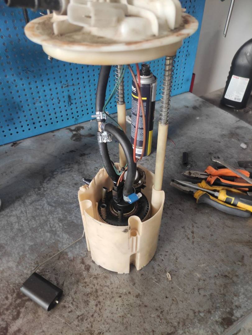

Имея барана в кузове ds столкнулся с проблемой бензонасос
Стал клинить насос, и новый только в сборе но цена конь 70к
Вот решение

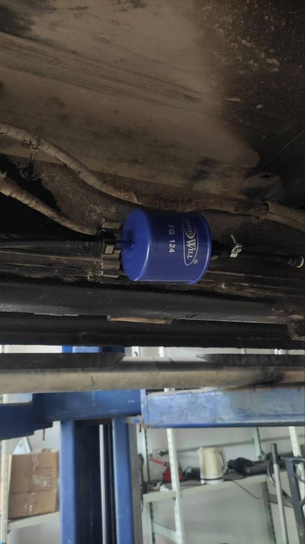

Отключил штатный фильтр так как он был уже в очень ужасном состояние
Может кому пригодится
Отдавать за насос новый 70р как то дороговато хотя на рама денег не жалею
Если вибрация 80-120 это колёса, если скорость выше это уже в машине надо искать
Регулятор давления остался в системе, или тоже исключён?
Скинь вин
Без РД работать не будет. Если не закольцевать насос. Но тогда он быстро помрет.
Именно потому и спросил, не вижу на фото куда уходит второй конец шланга
Левый в РД. Правы на насос
Хорошее решение. Но и насос уже наверняка выработал ресурс
Это уже давнее решение. Я уже несколько насосов так переделал.
На алике датчики уровня есть если что

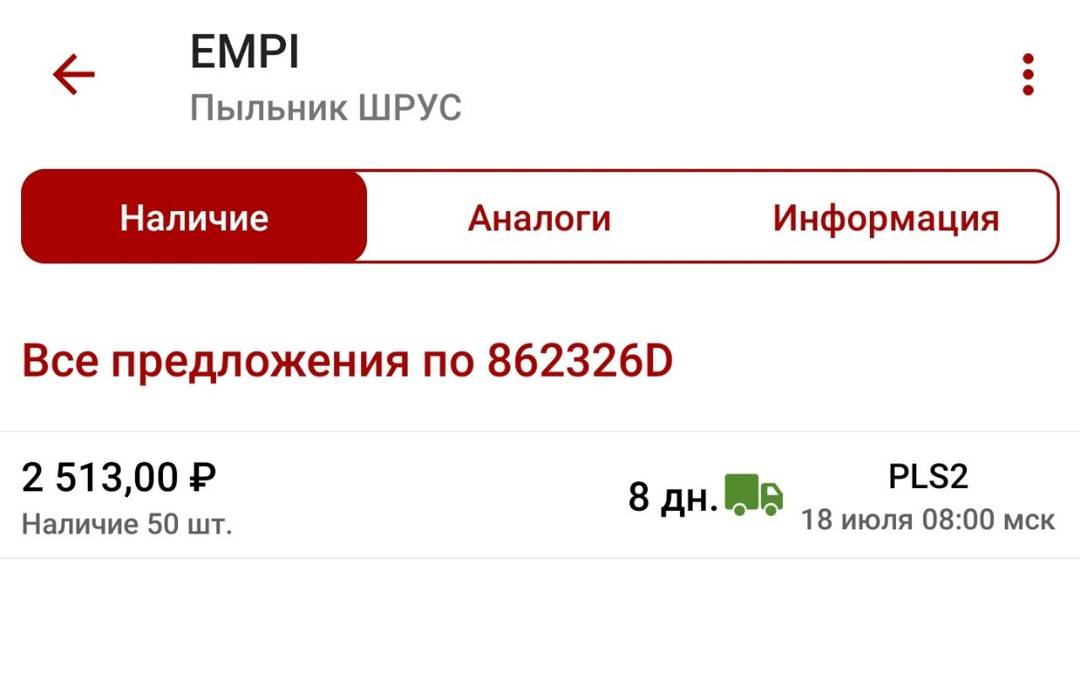

С 12 года и далее наружный шрус большого диаметра. 114 мм вроде., ближайший аналог от Тойота тундра/секвоя. Аналог от Febrst слетает
Какой год авто ?
14
