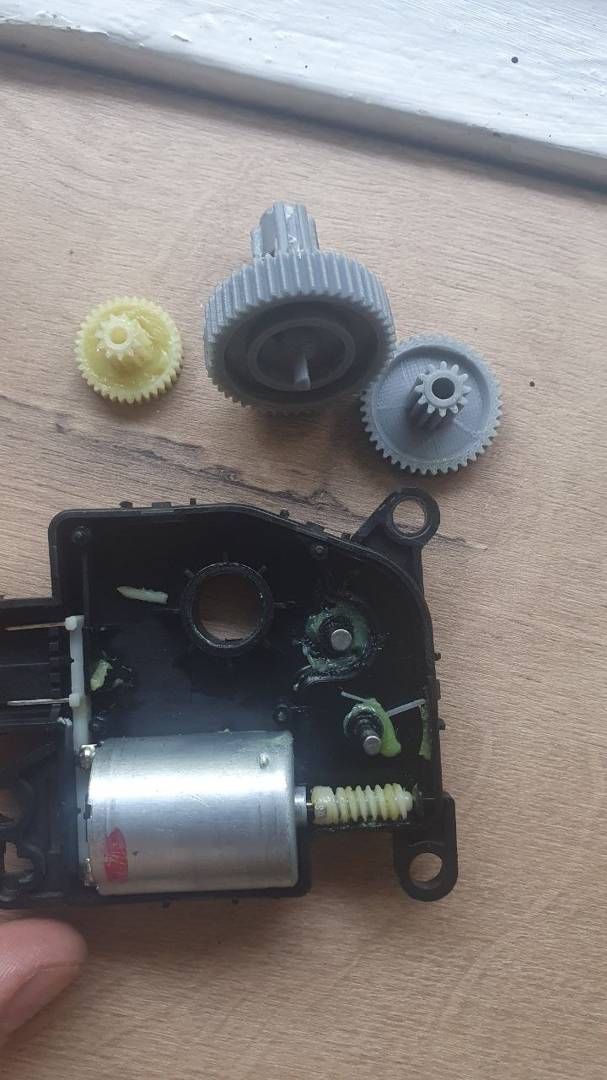

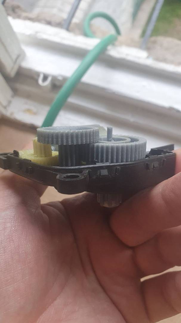

Кому надо могут шестерни сделать из алюминия, заслонка особенно зади печки не дремлит

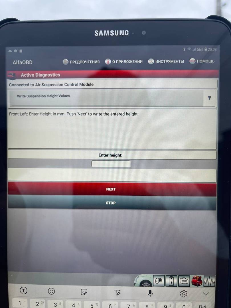

Пытаюсь откалибровать пневму через Альфу, просит высоту в мм. Где ее замерить?
Просто пытаюсь выровнять машину. У машины крен на левый бок примерно 2 см.

БББ Прямо как у меня. Калибровка ничего не даст. Он все-равно будет приседать на одну сторону. При длительном простое - совсем упадёт. Надо иск…
Да нет утечек. Неделю стоит в одном уровне, с креном. Пока калибровкой ни чего не добился… буду ещё изучать. Адаптер только пришёл, сегодня Альфу установил. Тренируюсь. Зато уже радио 😢 ))

изменение высоты не влияет , и тоже установил альфу и экспериментирую )

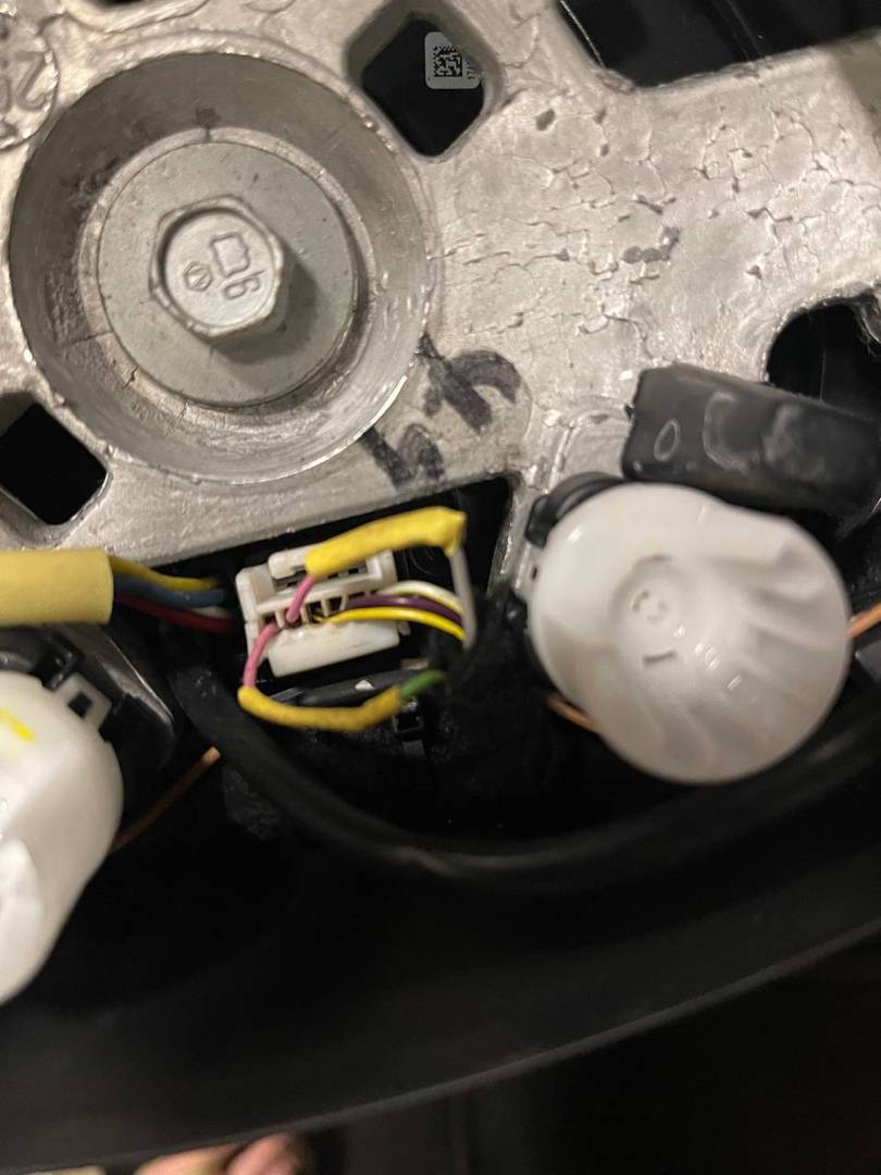

iNice Товарищи добрый день. Рам 1500 4ген 14 год. Не работает круиз контроль. Не реагирует на кнопки. Кнопки g+ и g- тоже не реагирует ( или они т…
Победил я проблему. Оказалось просто из фишки отвалились 2 провода ( при детальном изучении оказалось были слишком сильно запрессованы в контакт разъёма на заводе.) отремонтировал. Все работает как положено теперь!

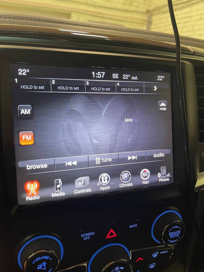

А так же сегодня заимел проблему, тыкая разные кнопки в альфе, как то отключил себе радио(( может кто подскажет куда опять гадать надо?)))
