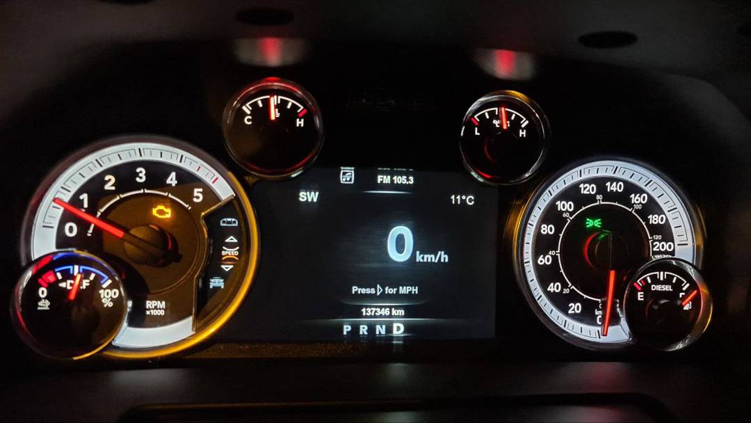

Додж рам 1500 , 3 л дизель 2018 год , пробег 140 тысяч.
Загорелся чек, при этом все работает как надо .
В чем может быть проблема,?
Погас сам .

В чем угодно. Надо считать ошибку, например, с помощью альфаобд — в факе на dodgeram.ru есть раздел

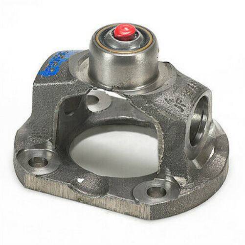

Всем привет! Подскажите пожалуйста каталожный номер фланца шарнира переднего кардана

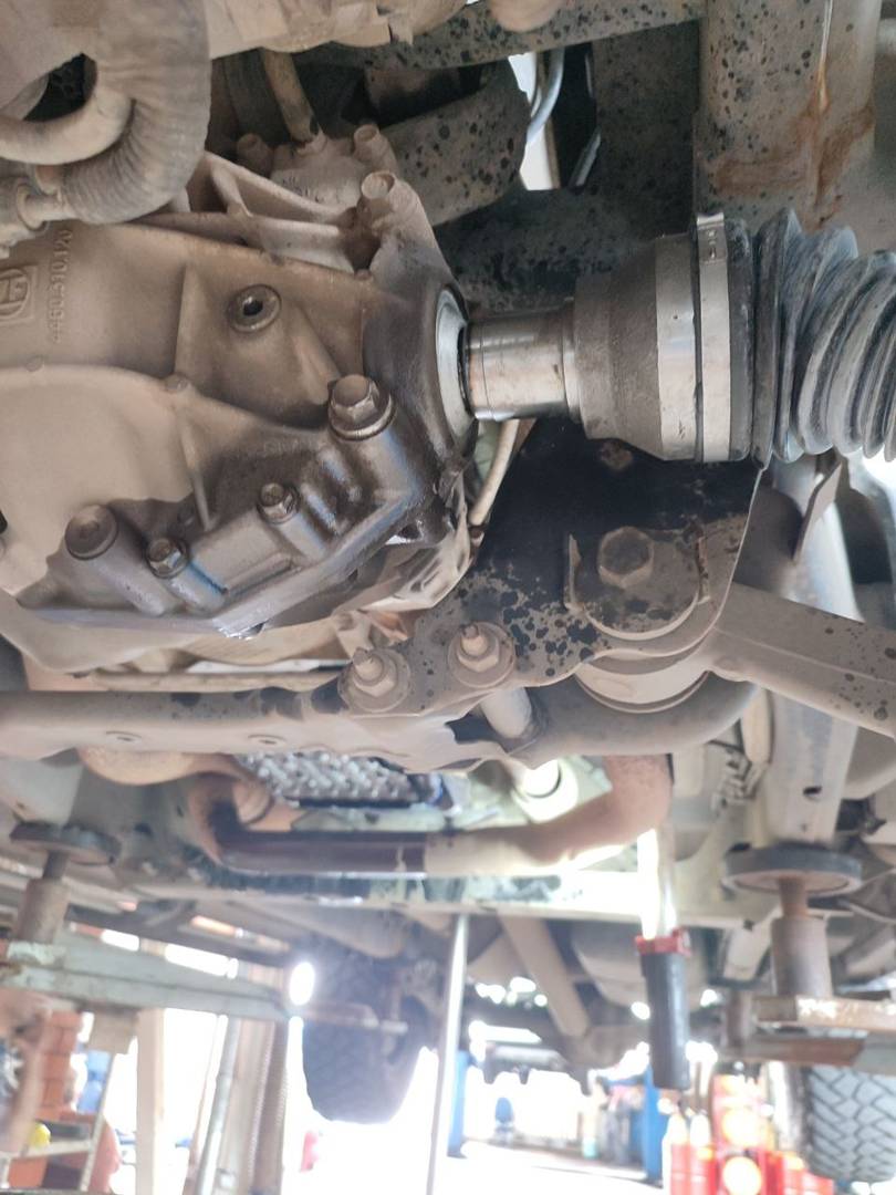

Поставил новый привод две недели назад🤦♂
Сальник!? Как думаете!?

Либо он «постарел» либо его порвали при установке
Вангую, что деформировали при посадке
Все может быть,но ставили при мне и аккуратно) а так,может быть))
А старый привод ты не забрал ? ))
Скорее при замене привода. Пробег 60.
17й год)
17й год)
Если люфта вала в редукторе нет, то это только сальник

Люфт был,когда шатал привод. Только откуда он не понятно)
На память не помню - есть проверенные поставщики ☝️ все подберут

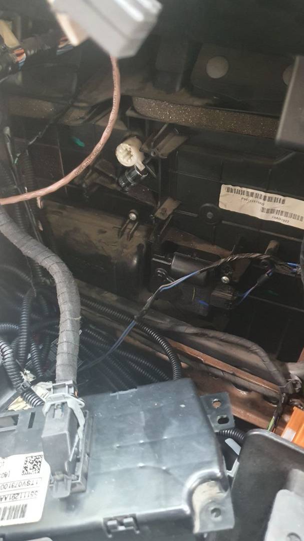

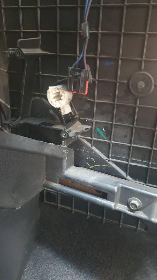

Кто знает где ещё 2 стоят мотор(общее вроде их5), 2 за мафон нашёл , 1 прям за нижним бардачком, и вкл климат где то стучит заслонка , пипец рам сделали все разом сыпится

Вообще при замене привода надо менять и сальник и подшипники, там игольчатый есть, чтоб вот таких сюрпризов не было.
Это всё равно что сделать капиталку со старыми сальниками и прокладками…. или поменять главную пару в редукторе и не поменять подшипники…

Это тот, что короткий, со стороны водителя. Игольчитый идет с другой стороны.
