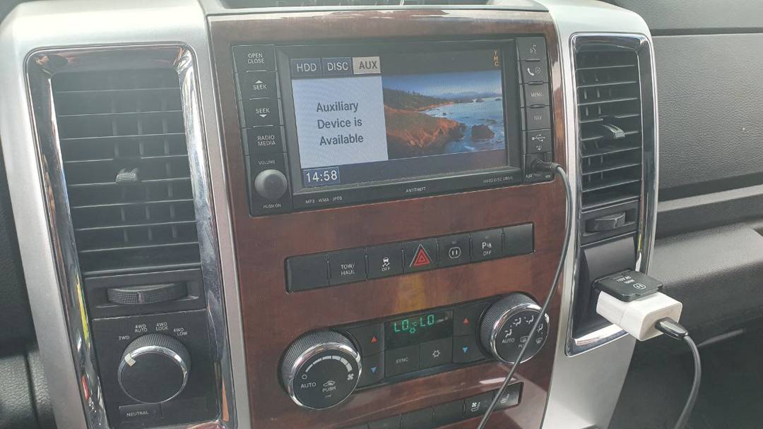

В чем прикол может
Стоит кондер, слева холод а справо жар

Заслонки

Скорости нет ?
Что мин что максимум а разницы не какой , что холод что жара

Заслонка стоит за магнитафон или за бардачком, за мафон знаю 2 мотор, но они регулируют поток воздуха по салон
А у тебя надо смотреть что там. Проблема явно простая.
