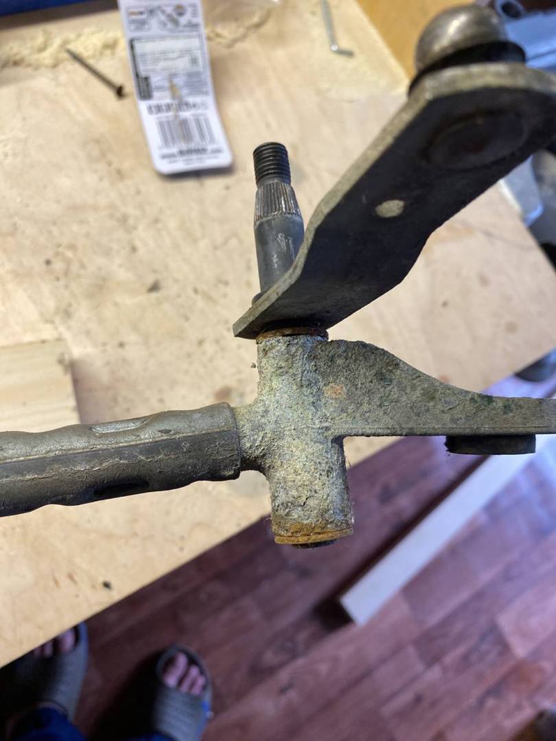

Клинит правый вал на трапеции дворников, как его снять чтобы почистись и смазать?
ЕВ Евгений Вознесенский 12 июня 2022, 12:59
Думаю проще в керосине отмочить , а потом пролить смазкой аэрозольной для мотоцепей

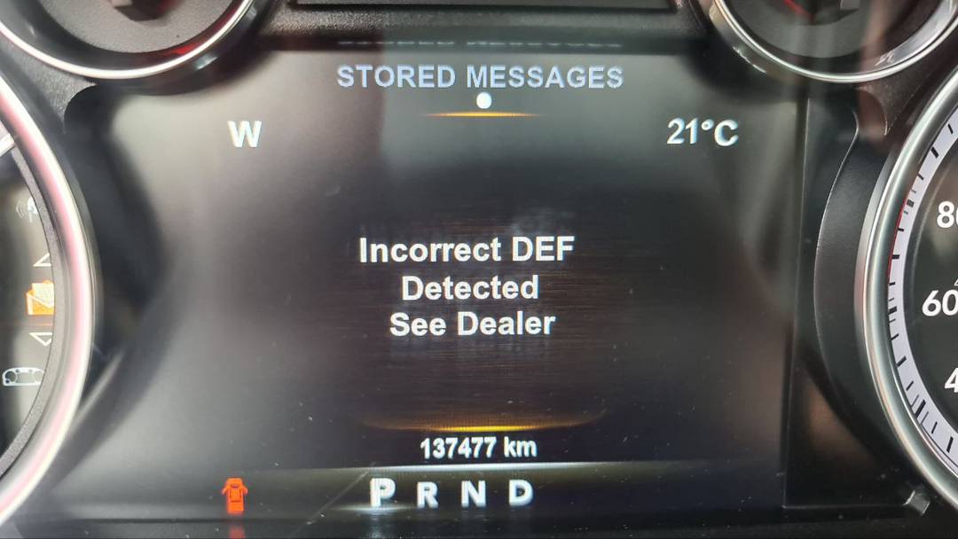

Здравствуйте все , что это может быть , загорелся и чек

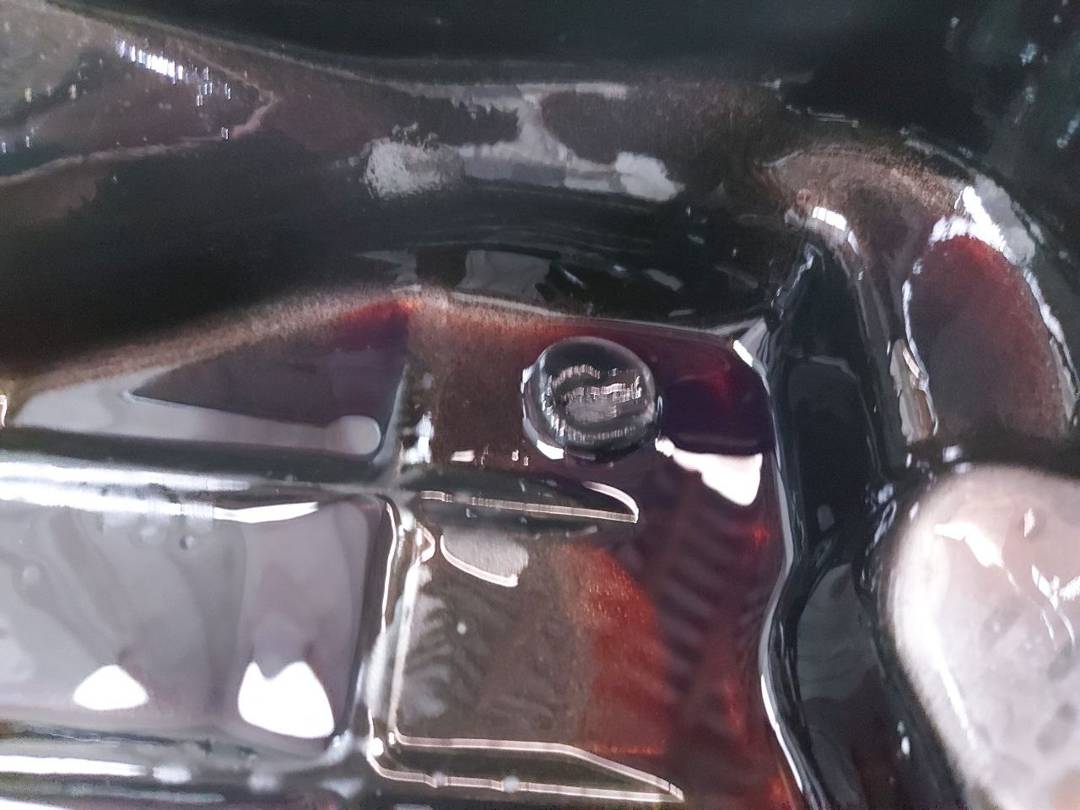

Всем привет! Рам 3ген 5.7.
Ребят, снял тут поддон с коробки в связи с аварийным пробитием. Масло убежать не успело, потекло уже на яме при попытке почистить место прилетевшего камня.
На магните нехило так выработки скопилось. Долго ли до капиталки?🤣
С Сергей 12 июня 2022, 15:04
Судить по опилкам преждевременно. Это же агрегат, подверженный износу. Будут проблемы - соответственно и решать их
AZ Alexey Zhitnikov 12 июня 2022, 15:22
После Ауди у меня привычка паниковать раньше времени)
Нудно читать ошибки, а вообще лучше вырезать нафиг экологию. Vm motori лучше живет тогда если судить по отзывам...
С подобными ошибками я слалкивался на новых камнях.
Ван нужно на диагностику или альфой ошибки почитать.
Рэмов в рф с этим мотором не много, а вот wk2 было много, как и авто других производитеоей, где ставили его.
