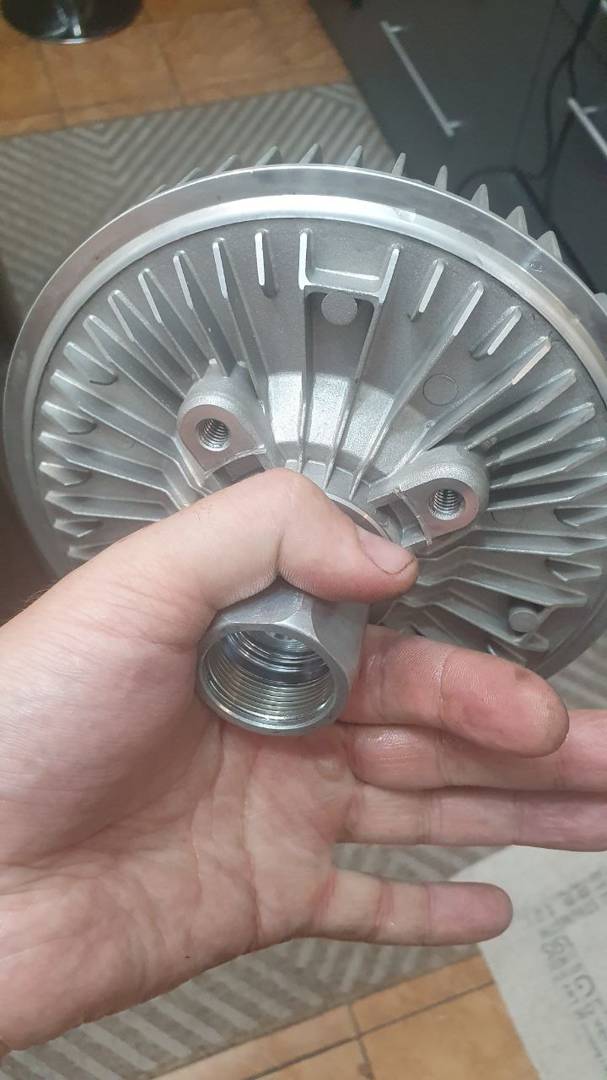

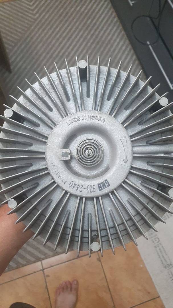

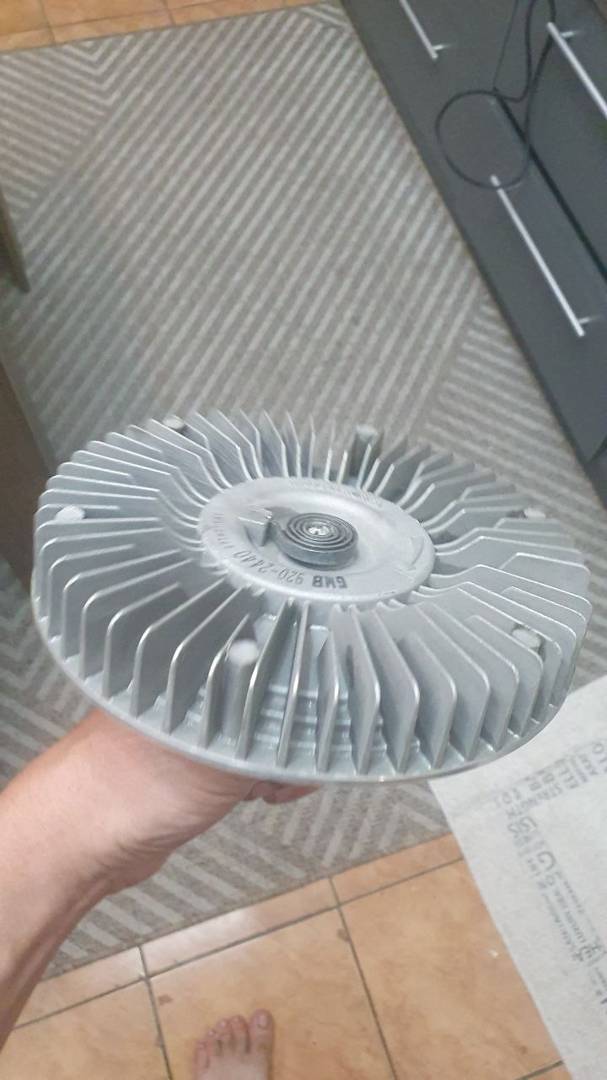

Подогнали такую штуку, кричится туго на холодную , на машину ставишь винт оборот делает и все, снял и в нахалку прогрел феном , пружинка видно как сжалось но крутится так же туго не легче не туже , она не рабочая ?
Если усилие на вращение от температуры не меняется то скорее да
На машине стоит, заводишь звук как паровоз, ладно едешь, резкое ускоренние или до 4 держишь слышно как он маслает, порой газ отпускаешь а он ка будто дальше тянет
Что с феном что под холодную воду, кручится усилие одинаковое
Мой что заклинил и то тише работает вместе с помпой чем этот
Долго уже так?
Уже неделю наблюдаю, по началу думал новая , время надо
Скорее не рабочая получается 🤔

Тонкость тут одна, это подобрать сам вентилятор в корпус. А так ставишь двух температурный датчик в патрубок и через пред и реле подключаешь. Актуально если в говны лезешь, а так муфта надёжнее
Читал парень от 3.7 обьем встаёт идеально , даже фишка один в один , только что мин сделал
Муфта Алексей рассказал что толко в оригинале брать либо все лажа получется
Нет, что бы она блокировалось должно быть два условия. Температура и вращение
Ставится болтон от 3.6. Вместо муфты и пропеллера кондея. Нужнг только прошить более низкую температуру включения @MagElm делал недавно
Есть неоригинал, зевидьюти, мне болтше штатной нравится. Уже год полет нормальный
У меня полтора. Тоже норм
Мотор 3.7 12го года только, не 3.6, с дорестайловой машины
