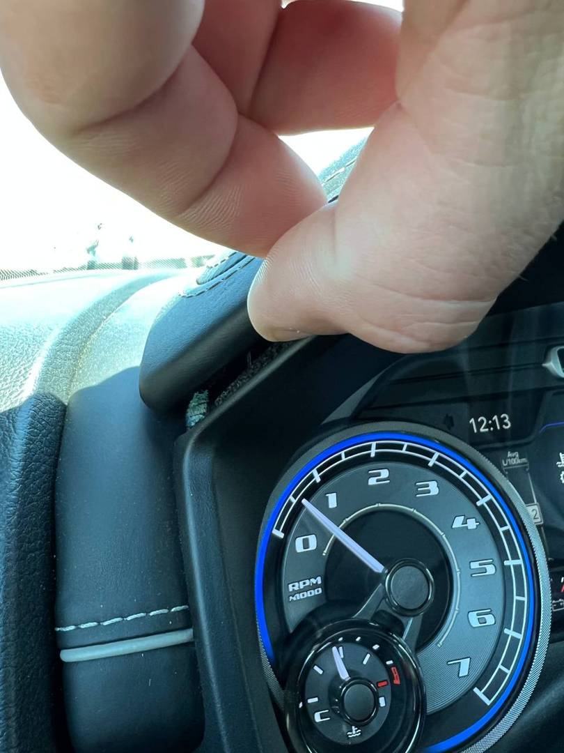

А на 5 ген ни у кого верхняя накладка над таблом не отходит на жаре?
Фото пришлите
Нет. Жара +40 ничего не отходит
Но сейчас салон остыл немного лучше, а если на солнце встать то Палей залазит
Эта накладка легко снимается, она на клипсах прикреплена, думаю клипса выломана левая
Просто вверх ее тянуть ?
Но для того чтобы её поднять вверх, нужно вот этот пластиковый ободок вокруг приборки поятнуть на себя, там тоже клипсы
Счас видео поищу, сам смотрел перед тем как лезть под накладку для интегрирования телефон-холдера
https://www.youtube.com/watch?v=3OB45fR_EiQ тут самое сложное описано, саму накладку попроще снять

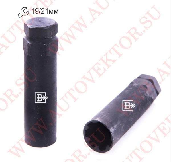

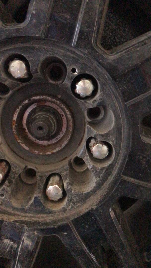

Всем привет! Подскажите где можно подобрать спецключь/головку или секретку, в сто не могут снять....
вот такой ключ тебе нужен
Где такой поискать?
Или может временно кто-то сможет одолжить?) В мск
в магазинах кто продает гайки и прочий колесный крепеж, на авторынках могут быть

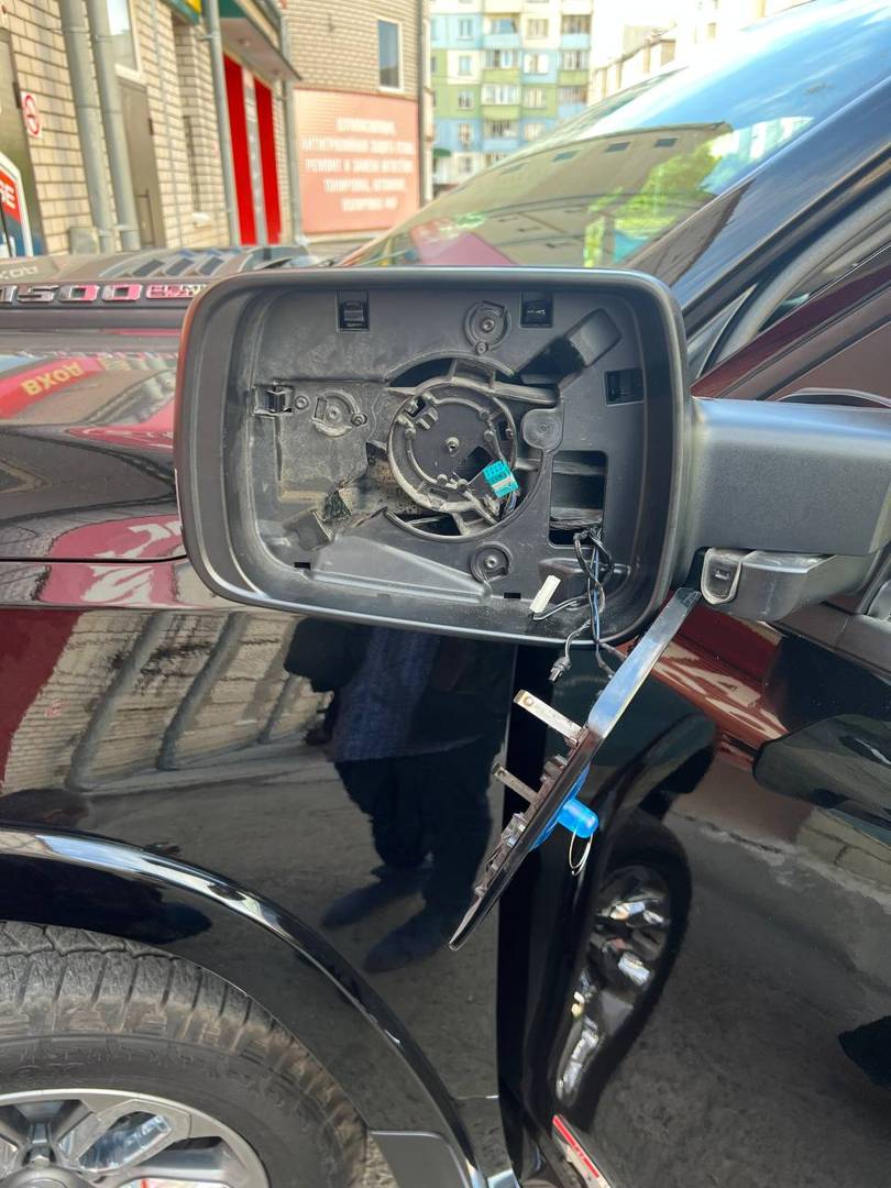

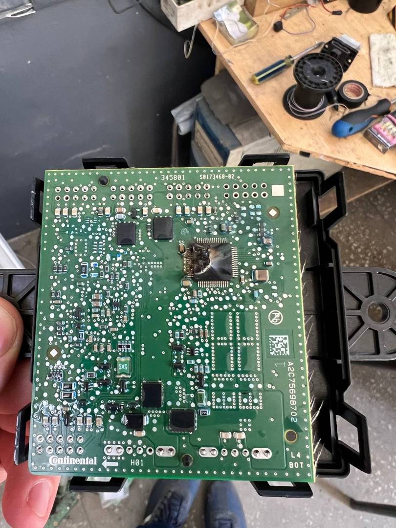

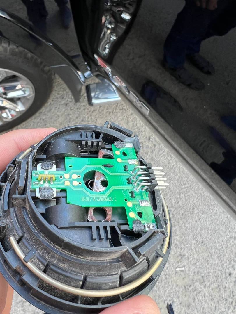

Всем добра! Поделюсь возникшей проблемой и ее решением на ram 5ген 2019 г в - вдруг кому пригодится! Однажды утром после того как авто завёл с стандартного дистанционного запуска перестал работать блок управления стеклоподъемников и зеркал на водительской двери и вылезла ошибка на приборке по системе обнаружения машин сбоку (не помню как по английски она). По итогу диагностики выявили, что умер блок управления в водительской двери, причём умер с оплавлением микросхемы! На фото видно. Благодарю за оперативность присутствующих здесь поставщиков с разборок в Белоруссии! Блок оперативно нашли и отправили! Сегодня электрик путём долгих умозаключений пришёл к выводу, что замыкание произошло в зеркале - разобрали все и обнаружили в блоке поворотов зеркала (пишу как понимаю) окисление контактов по которым видимо и прошло кз, хотя при прозвоне проводки все было ок. По итогу все отчистили и покрыли лаком. Работает и надеюсь надолго!
А зеркало электрохром?
