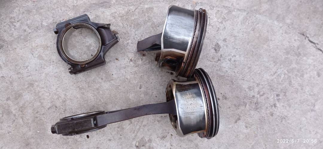

Добрый день, после гидроудара сломало шатун, и один погнуло. Они по отдельности идут или вместе с поршнем? И если не затруднит где достать прокладки под клапанные крышки?
МБ Максим Брест 7 июня 2022, 19:56
Константин Добрый день, после гидроудара сломало шатун, и один погнуло. Они по отдельности идут или вместе с поршнем? И если не затруднит где достать …
После гидрудара вероятность Кривого коленвала высока. Можете вложиться в ремонт а выйдет пшик
МБ Максим Брест 7 июня 2022, 19:57
Или проверяйте сразу и колено чтоб понимать масштаб
К Константин 7 июня 2022, 20:02
Оторвал пыльник между бампером и подкрылком, потом лужа захлестнула в воздухан

А ты думаешь ты сейчас шатун купить и пару прокладок? Сомневаюсь…
С Сергей 7 июня 2022, 20:34
Прокладки гбц+ впускного, выпускных коллекторов. Ревизия мотора+ прокладки поддона и передней крышки. Поршни с задирами- соответственно смотреть блок. Прогиб колена возможен. Поршни, шатуны, кольца. Короче стоимость ремонта стремится к 500 +. Надо ли оно?

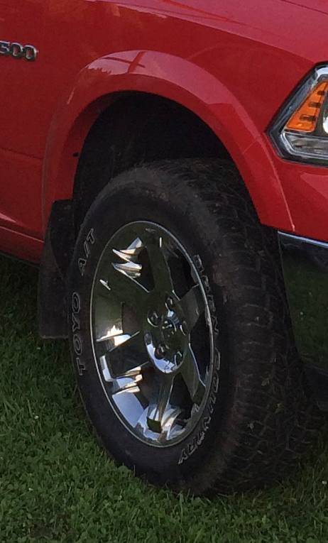

Подскажите, сток передние фары с 2500 4ген дорест подходят на 1500 4ген дорест?
И лужи проежал что выши крыши накрывало, тут чет другая причина

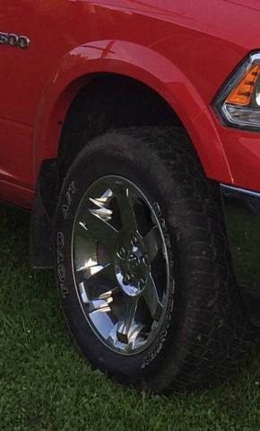

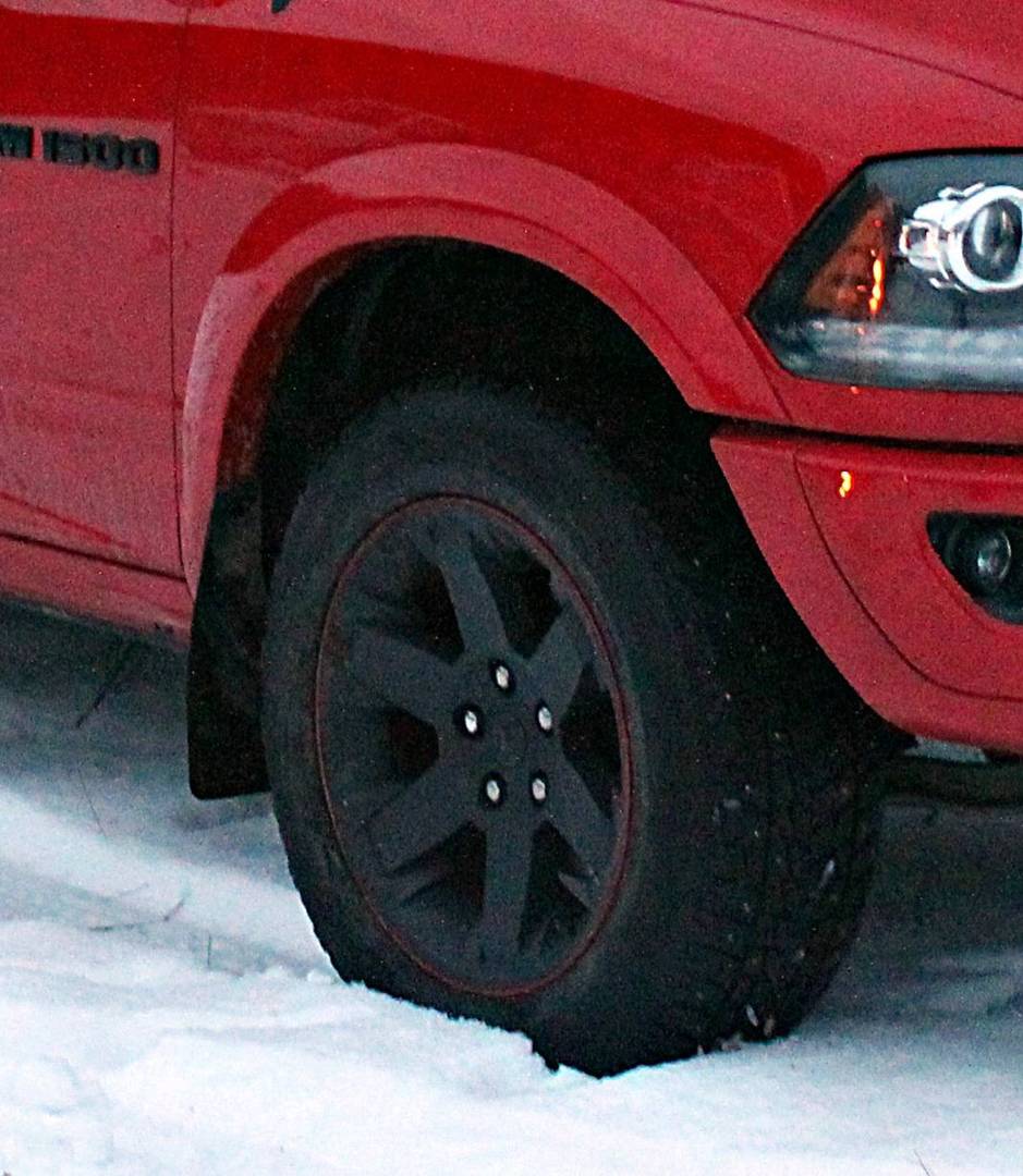

Подскажите, фендеры расширители с 2500 4 ген дорестайл встанут на 1500 4 ген 14 года?
АР Александр Рэм Нижний Новгород 8 июня 2022, 09:39
Встанут. Различия от 2500 и 1500 с передних расширителях, у 1500 они больше заходят под передние фары, у 2500 меньше.
