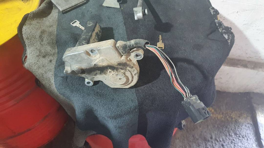

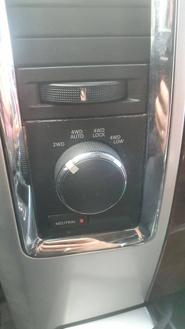

У меня рам 4 ген , 10 год дорест, раздатка вроде 44-44 с режим авто, и я ищю мотор для раздатки, но у всех у кого есть мотор без режим авто , можно ли его поставит себе
У меня такая
У многих такая такого же года
Ищу этот мотор
Возможно ли его отдельно найти? , целиком раздатку покупать глупо да и дорого , или новый мотор такой возможно купить?
тут поможет только @Karbotron

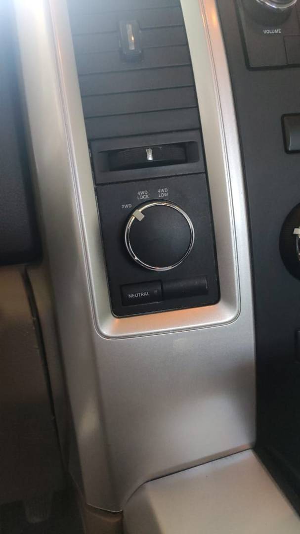

Просто есть мотор но без режим авто, можно ли его , мне на режим как то пофиг
Лижбы подошёл и 2 вд и 4вд вкл
без режима авто это другая раздатка

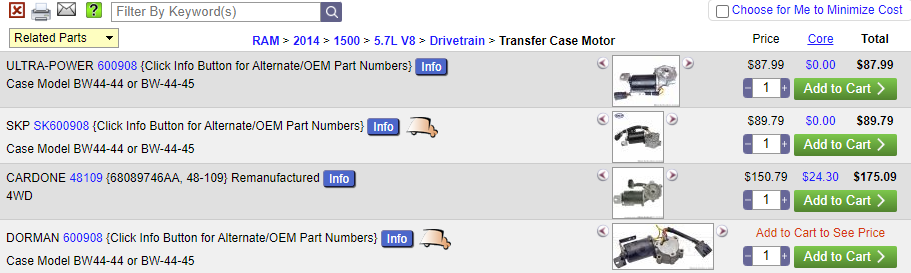

но по каталогу пишут что моторчик одинаковый
Кишки другие уже ?
Цена норм
да, там BW 44-45, принципиально другая моделт
Если он столько стоит лучше новый
это цена в сша, его еще доставить надо
Думал сразу 500$
Я сделал из 44-44 раздатку без режима авто ибо это лишняя деталь

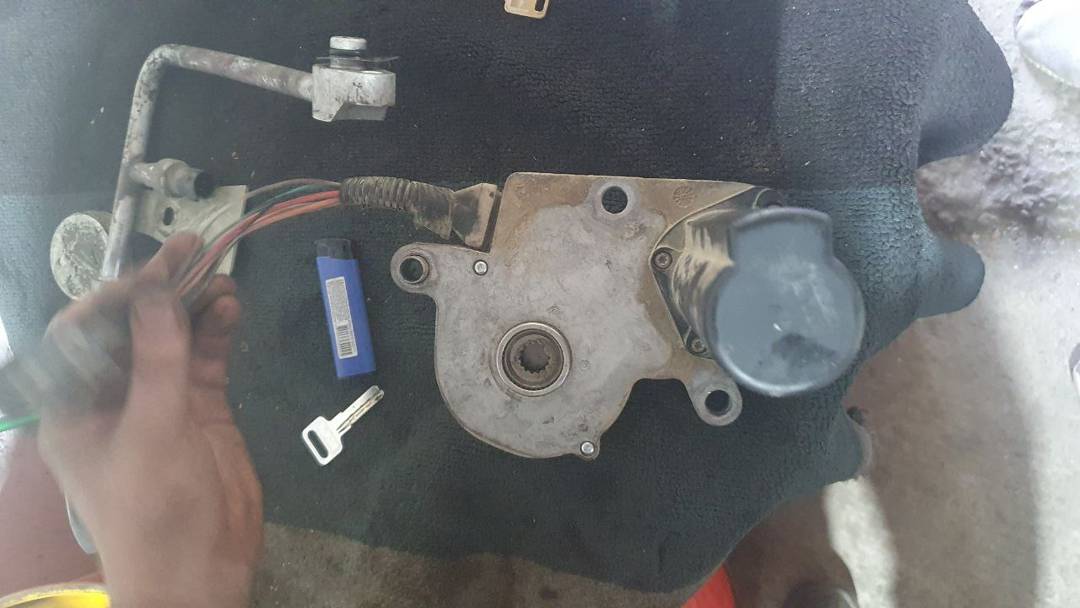

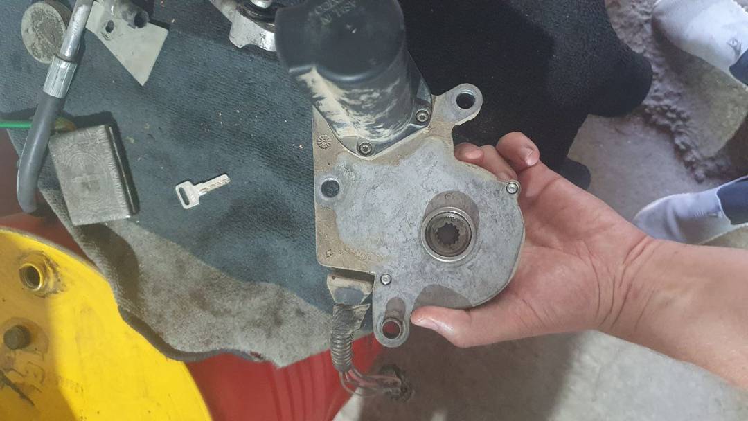

Моторчики сравните визуально есди встанет надо пробовать и забывать про редим автоткак страшный сон
Как
Заварили пакет
Что лишная согласен и геморрой только
Диски стерлись стала буксовать
Отличия в другом, не простр режим авто
