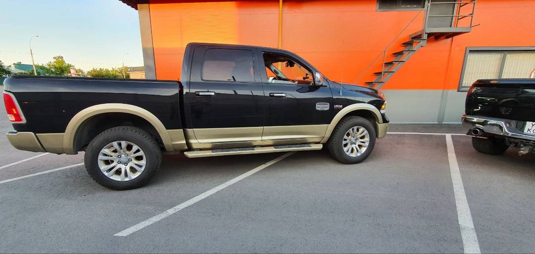

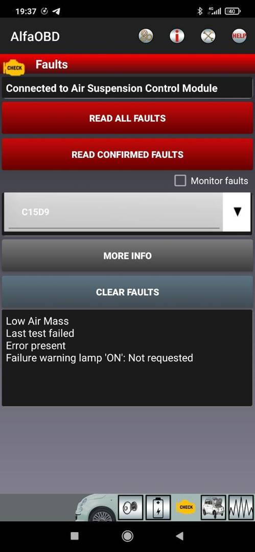

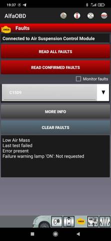

Сдулась система. Компрессор не начал качать?
Жужжжжжжит?
Да
И лежит
Пропуск слвшно где нить?
Есть такая проблема на ram с беспроводным CarPlay. Пока вроде не нашли решения
Нет, но раньше была утечка
Датчики какое давление показывают?

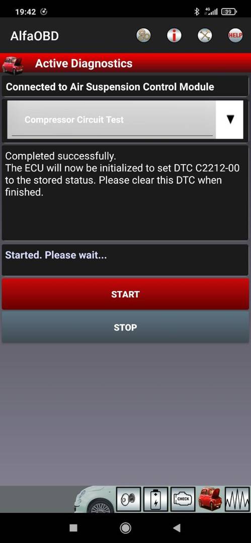

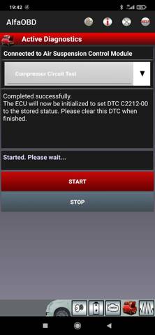

Чисть ошибки, чтоб компрессор стартовал. Он за несколько раз по идее накачает.
Жора поднялась
Ну норм, ща морда встанет
У него морда была в минусе. А жопа ещё норм
Поднялась морда
Жопа перелифт.
Да и хер с ним.
Ну вот и славно. Теперь надо лечить пневму. Всё соединения на герметик и осушитель маст хев.
Ну и баллоны проверить на дыры
Стоит.по звуку не шипит
Передние крышки наверняка под замену
Всем спасибо, Сергею отдельный респект!
Ты не услышишь.
Доеду, буду разбираться
