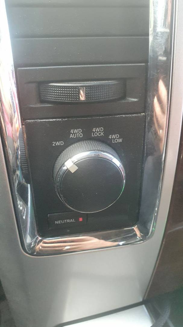

Случаем не знаешь , к чему готовится если на раздатке горит нейтраль а ты едешь
А ты сам на д и едешь спокойно но раздатка не реагирует на переключение, а если и сработает то только моргает значение , авто , лок
Нейтраль же можно вкл только в режим N и режим 4wdlow
Вам же писали - смотрите шлейф. Мотор на раздатке. Датчик положения режимов на раздатке. Значек «пьяная дорога» и serw 4 wd” - это обрыв шлейфа на датчики абс на заднем мосту
Все сильно связано с абс?

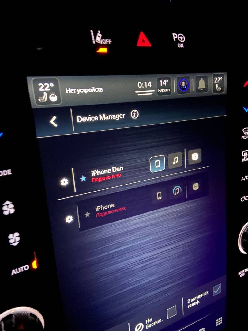

Разбираюсь со своей медиа и почему отваливается кар плей. Глюк появляется только когда машина постоит на солнце, пока два раза так было. 🤷🏼♂️ Первый раз был в пятницу, стояла на солнце, сел не работал кар плей, писал выше, до сегодняшнего дня на авто не ездил, утром все включилось нормально, днём опять стояла на солнце, часов в 16 запустил и опять таже ошибка, нет соединения с car play. Может кто сталкивался? И кто знает, car play здесь по блютус или wi-fi соединяется?
Сегодня с 5й попытки музыка подключилась, сначала только телефон
А ошибку выдает: убедитесь, что устройство включено и находится в зоне действия сигнала. Пробовал с разными iphone, нигде не соединился с car play… неужели ни у кого такого не было)?
Было такое, заменил кабель и все ок
У меня подключается без кабеля, кабель не использую, попробовал с ним, ситуация не поменялась, ошибка осталась.
У меня без кабеля работает но не всегда. Бывает что не подключается а бывает что отваливается через некоторое время. Как бороться с этим пока не понял, юзаю через кабель в итоге.
С кабелем проверил, когда carplay перестал работать по беспроводному соединению, ошибку выдал туже и не заработал.
Почитай на 5генрамс, там большая тема по этой проблеме
Именно на солнце не работает
Спасибо, пошел искать!

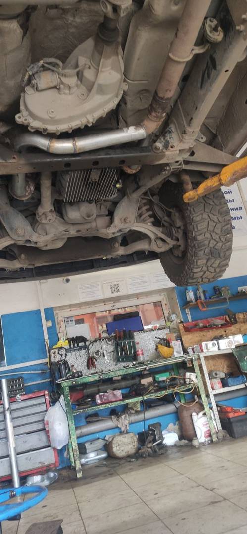

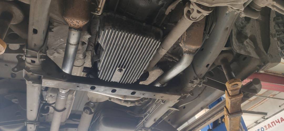

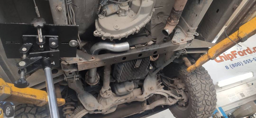

Поддон от 68 акпп в 1500 хеми
Идеальный вариант есди ваш родной поддон сгнил
С выхлопом слегка придется повозиться
