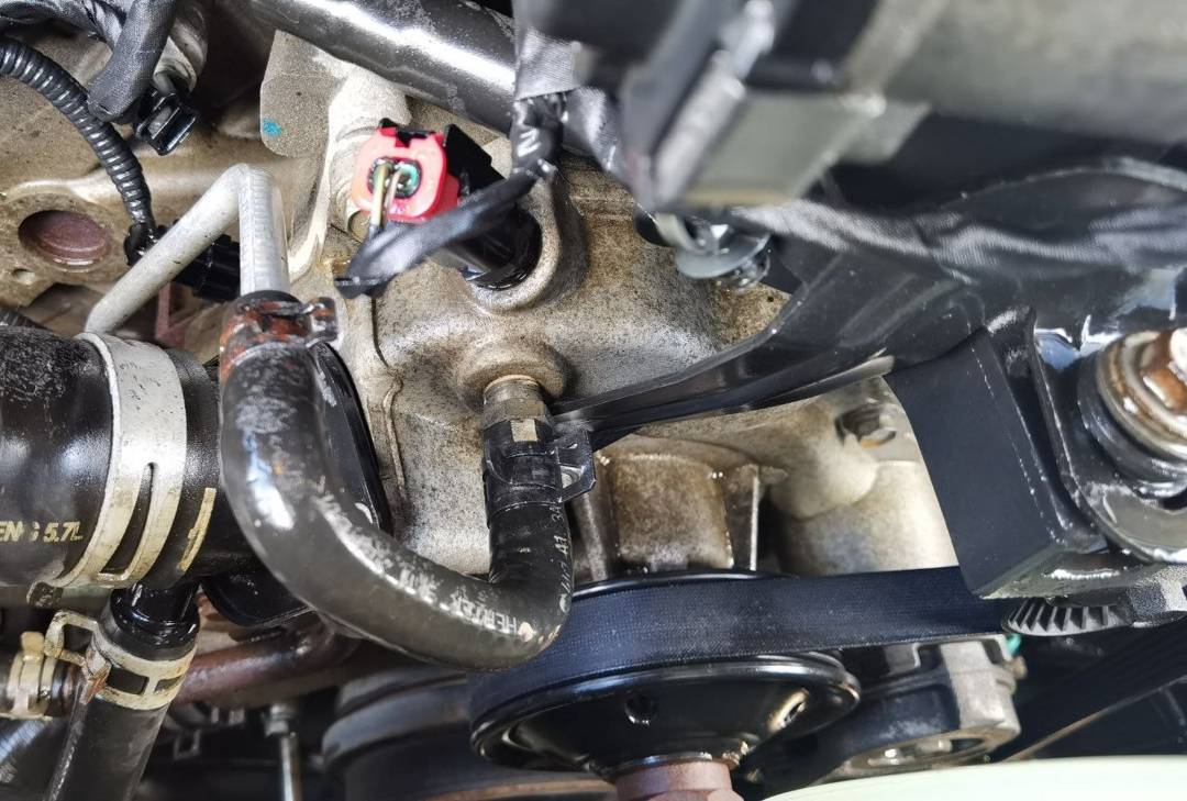

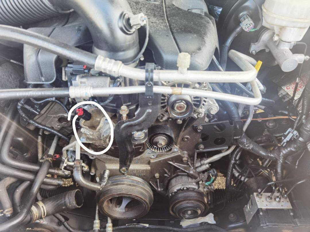

Всем доброго дня. Датчик температуры охлаждающей жидкости на 2014 где находится? Контакты проверить хочу.
Над термостатом вроде
В помпе.
Вкручен как бы с торца.
На помпе, если смотреть со стороны радиатора - вверху слева
Красный разъем
@Anatolich_77 Andrey Спасибо, братцы!

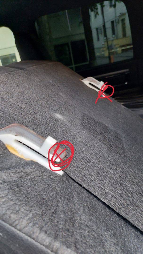

Заднее сиденье, которое одноместное за водилой, отдельно снимается?

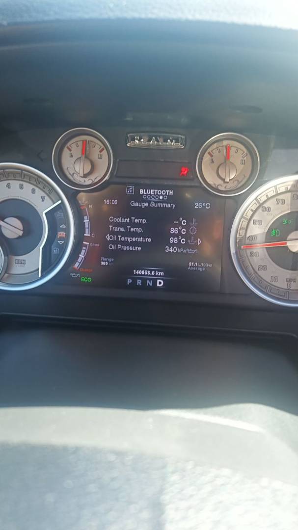

Ребят, подскажите пожалуйста, что за ерунда: по прямой загородом ускорился прилично, пару км буквально проехал на приличной скорости. Въехал в город, сбавил- загорелся чек, двигатель затроил, чек начал мигать, проехав по городу пару км и постояв на холостых всё прошло, двигатель заработал нормально. Чек так и горит, больше не мигает.
Не надо ускоряться🤣
А если серьёзно, то надо просто сканером посмотреть ошибку, там вариантов может быть несколько
Езжу 120-170, и довольно долго по времени. При исправных системах чек не загорается
Могла катушка умереть. Но лучше читать сканером.

Отпилить так нужно?
До пластиковой перемычки?
Если вдруг сканер покажет ошибку по пропуску зажигания- за новыми свечами не бегите. Для успокоения можете поменять катушки местами. Если пропуск останется на том же цилиндре - готовьтесь морально и материально
Могут быть гидрики?
ЛеГко
Клемму не сбрасывайте до диагностики. Чтобы ошибка записалась и сохранилась. Горящий чек это просто обходная программа. Мотор работает на усреднённых значениях. Особо страшного ничего нет
Да хорош пугать, там банально может быть лямбда «ошиблась» и всё, а вы сразу со своими гидридами лезете
Я не лезу. И не пугаю. Все может быть
От лямбды мотор не троит
Никто не пилил чтоль?
Понял
