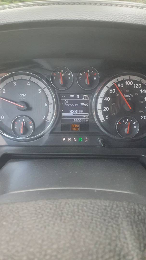

Как решить вопрос с этим 4 вд
Теперь постоянно вылазиет, фишка на актуатор норм целая
Достала ошибка, то сама по себе даже на месте может,
Как мне говорили : если не поможет чистка клемм ( что скорее всего) нужно искать по электрике проблему.... ©
У меня после чистки клеммы пропало это дело, но полный привод порой не включается, если заглушить и завести заново - всё работает

За что отвечает 4вд, абс это или с раздаткой
Можно
Спасибо

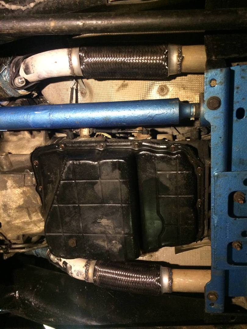

Снизу, у маховика, на стартере
Всё равно раскрошит цементацию дальше.
Похоже, это поддон от 2ВД
Менял, вроде по виду такой же. Там же под этим подъёмом выхлоп проходит на Рэм, нет? Номер какой поддона?
68065923AA
А, ну отл
