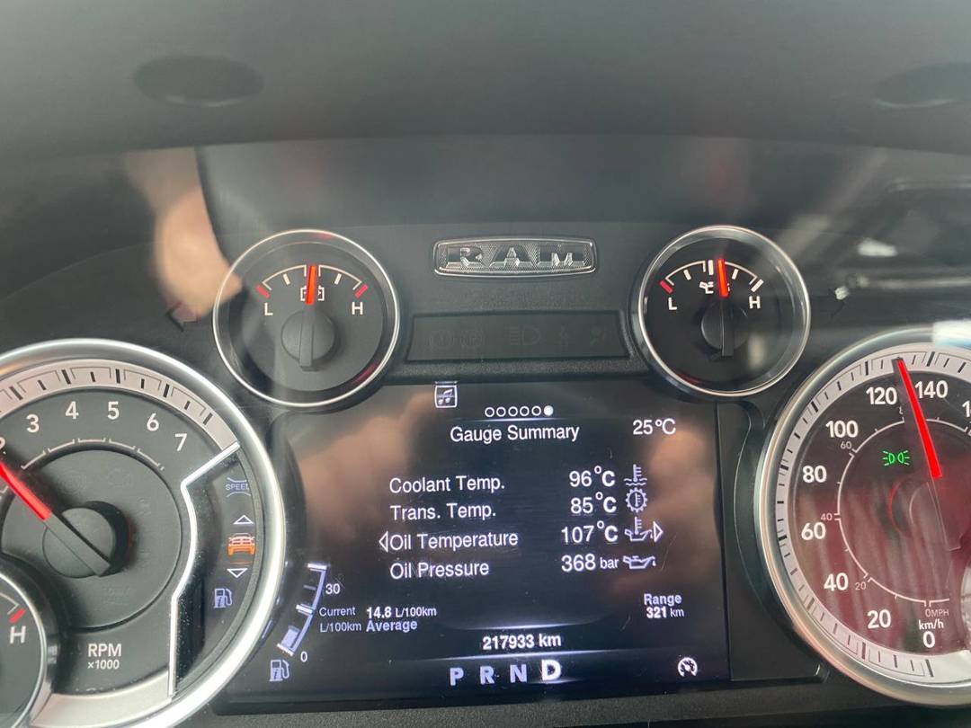

Я все время ездил на 5w30 перешёл на 5w20 мопар при запуске стучать стал
А давление какое на холостых после езды? У меня 220 на старом масле и 270 на свежем ликви моли 5w20 молибден

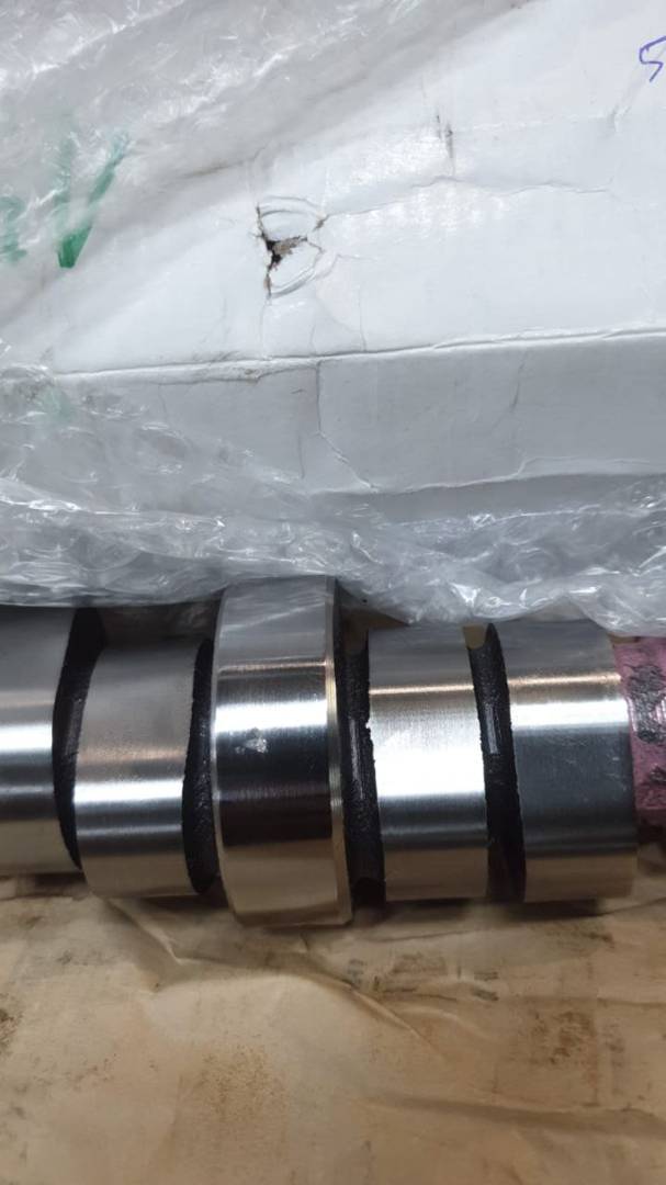

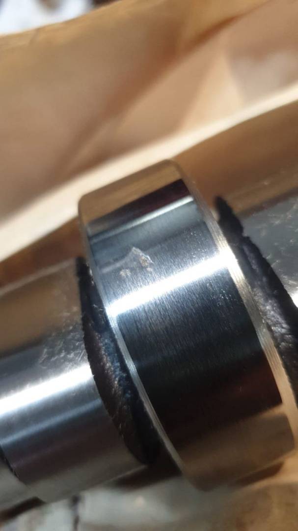

Кто посоветует , можно ли ставить такой вал. Скол на шейке , не на кулачке

Китайский?
Не
Мопар
Мне кажется что нужно попробовать заполировать как минимум. Так ставить точно нельзя
Я бы не экспериментировал, учитывая проблемы с гидриками. Им и на идеальном валу не сладко
Шейка с гидриками никак не связаны
Изменится же геометрия. Там довольно глубокий кратер
То место в блоке крутится во вкладыше
Тогда молчу и не даю глупых советов 🤐 Выразил лишь мнение
