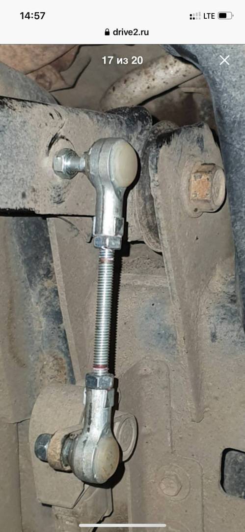

Там все взаимосвязано, если ты или до тебя компом не меняли значения то считай ты и увидишь то что в стоке
Не трогай их, крути только линки
Я у Анатольевича брал
Лифт 2 дюйма проставки и линки
Значения никто не трогал
Ну тогда передние линки делай максимально короткие, скрути их по максимуму
Получишь где то 101 см от пола до нижней части подкрылков, а задние надо наоборот удлинить . Раскрутишь немного померяешь это недолго

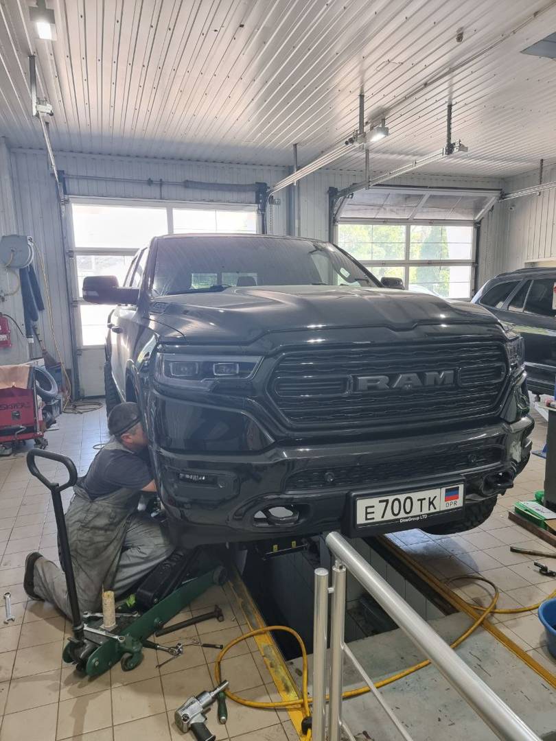

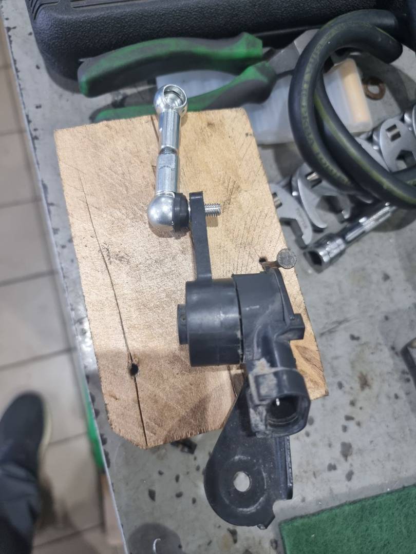

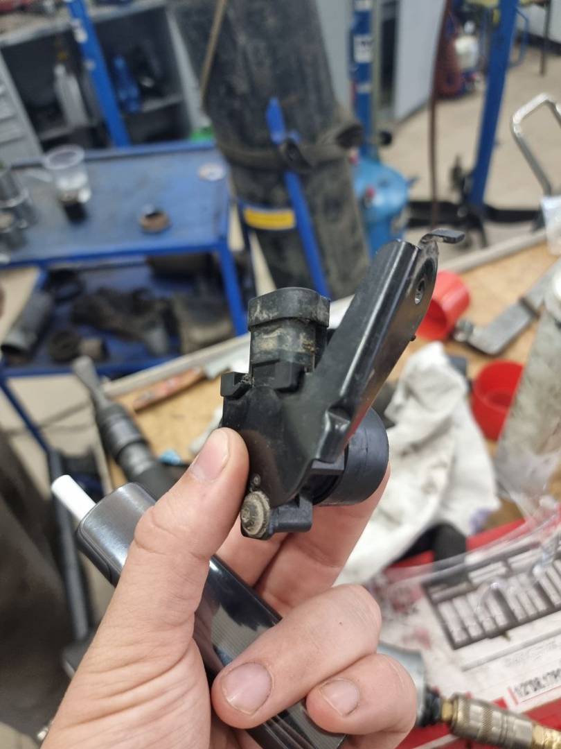

А вот причина криво стоящих линков. Просто погнутая пластина крепления датчика положения кузова. Следовательно-как и с баллоном, на предыдущей станции машину уронили на колеса без воздуха в баллонах с установленными проставками и верхний рычаг передней подвески облакотился на датчик и согнул кронштейн

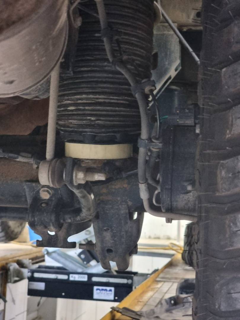

По задней оси поставки не снимал, они у меня закреплены болтами к чашке)), что и тебе советую а то стреляют они знатно)))
По задней у меня 102,5

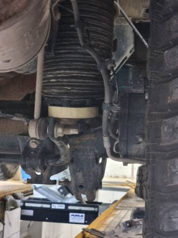

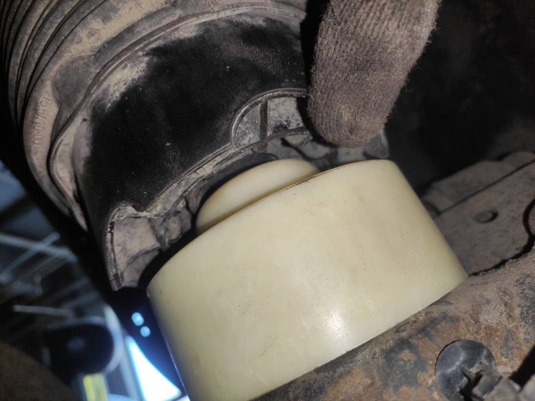

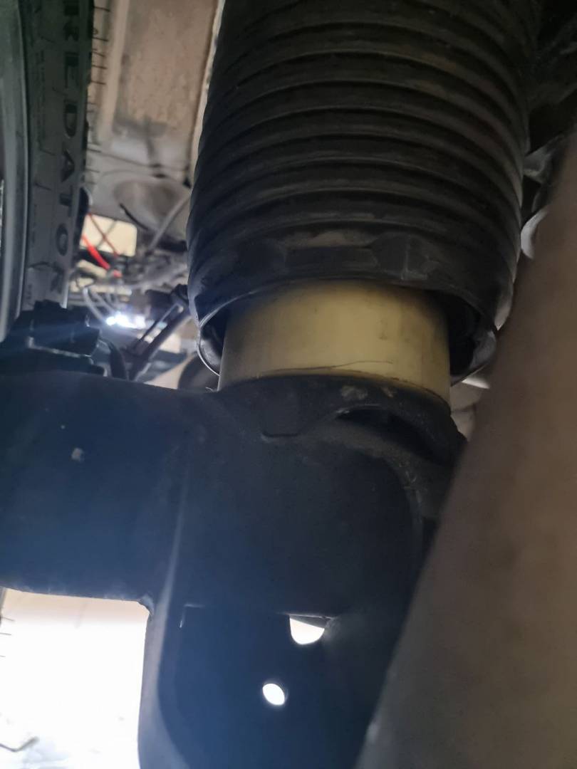

Задние проставки выглядит вот так. Единственное что мы сделали, это пропил в проставке для плотной установке в баллон снизу. Что бы плотно заходил туда
Перед установкой проставок надо было на датчике отметить положение флажка в режиме нормал. Соответственно после установки проставок тягами выставить флажки обратно в положение нормал
Этого не сделали на прошлой станции. Почему машину и забрал и кое как доехал на другое сто
У меня выстрелила проставка сзади в самый неподходящий момент, ночью в дождь в промзоне🤦♂️хорошо ещё что в Москве, после этого просверлили в ней два отверстия и закрепили болтами к чашке, секса ещё раз установкой балона в ночи не хочу

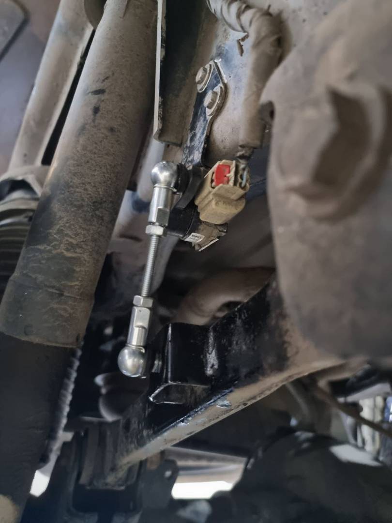

Фото проставок, абсорбера и линков снизу

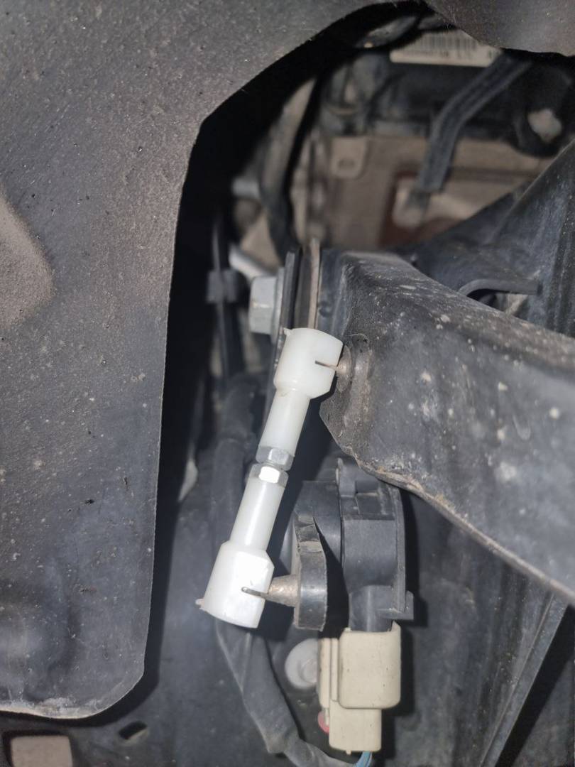

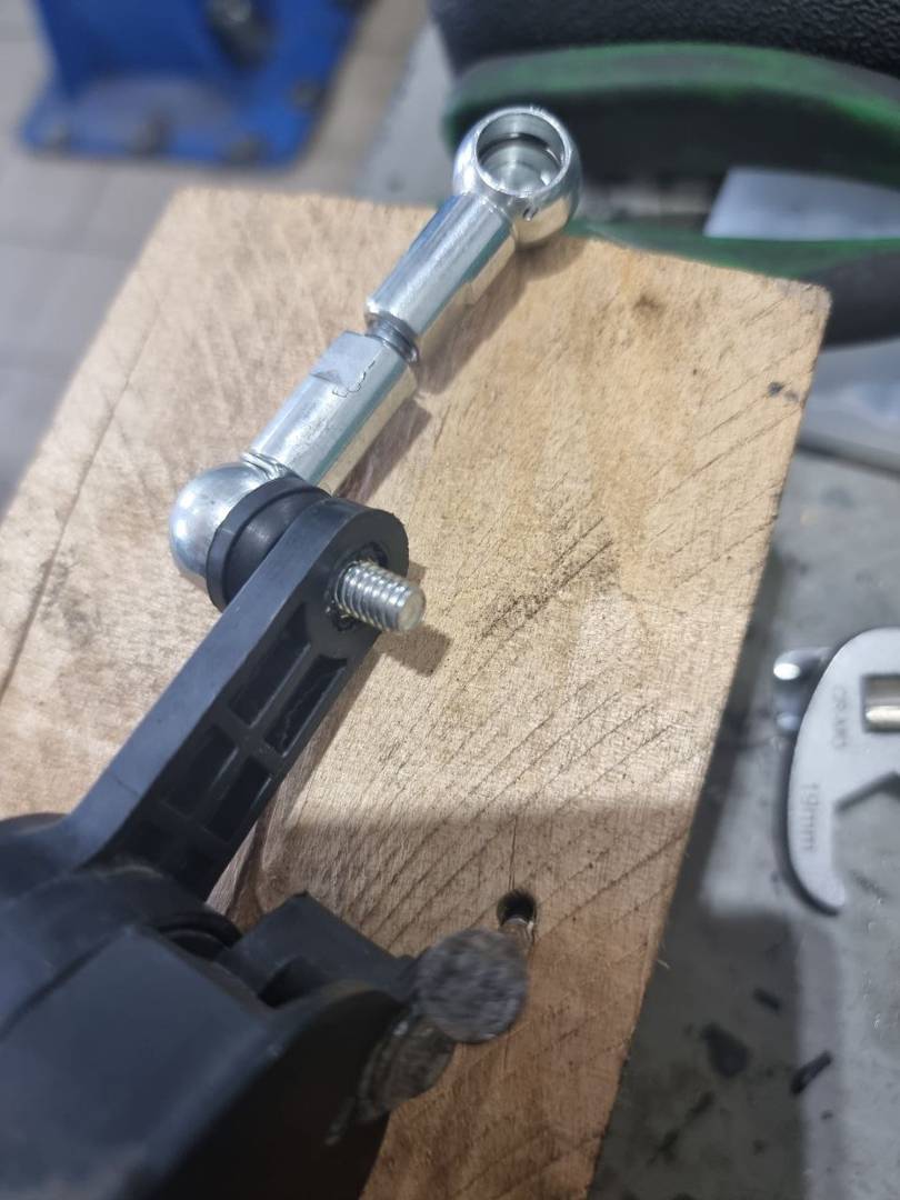

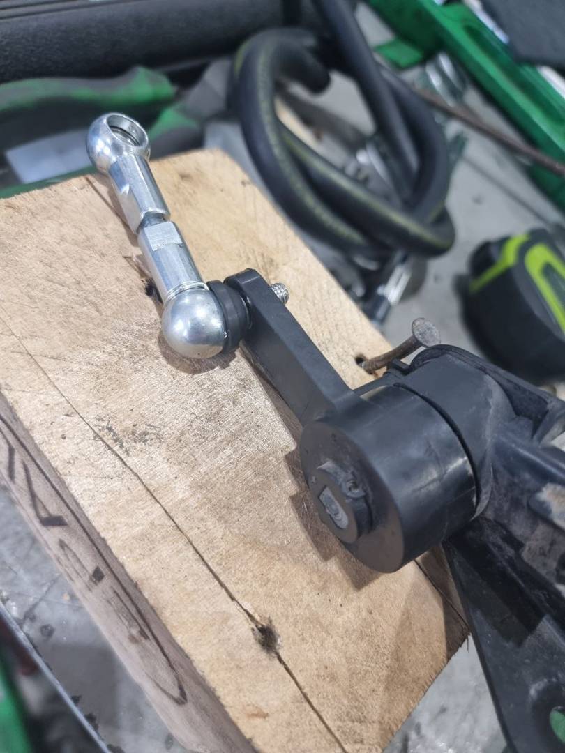

Поводки от Анатольевича в передних датчиках положения кузова
У меня вот такие поводки

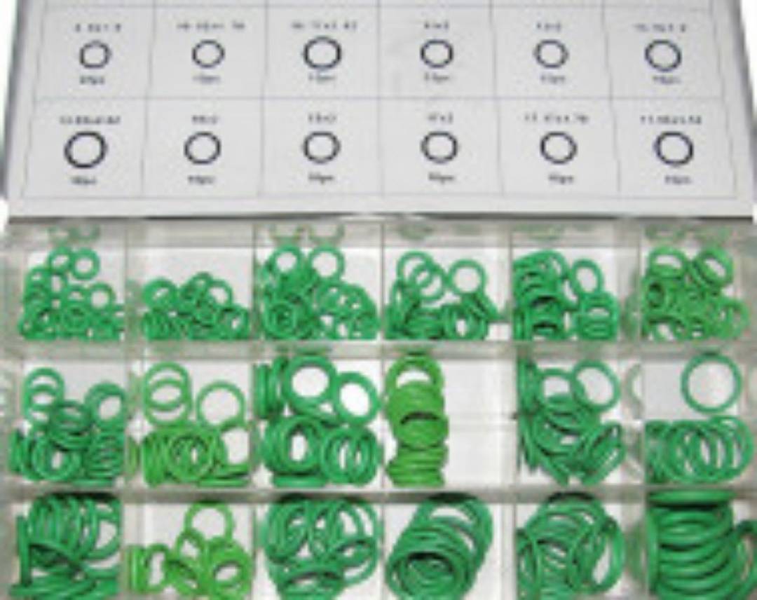

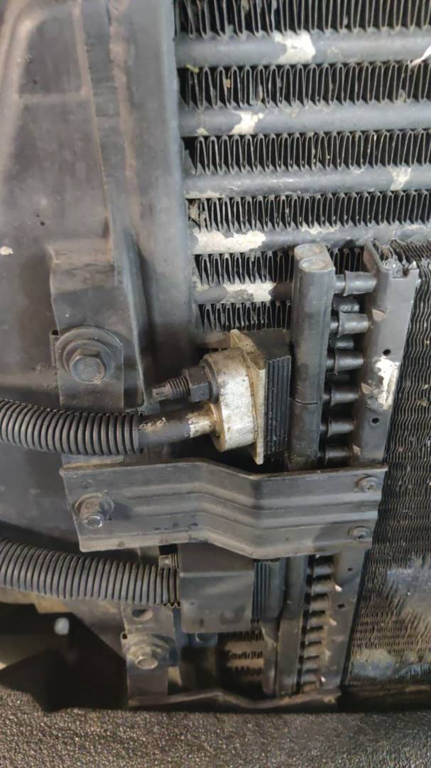

Мужики где купить сальник
какой сальник?
На трубки кондера
На фото Фото
Там кольцо зелёное
Где взять
Там как резинка и аллюминевое
Кольцо
снять и пойти по размеру купить.
Там же с железом
