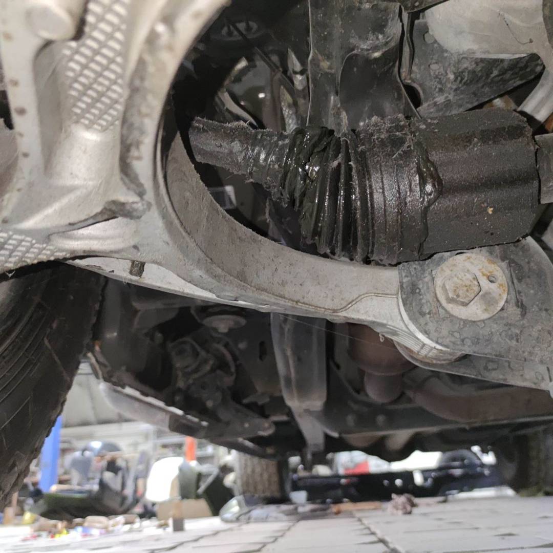

Всём привет! Напомню о себе, порван пыльник. РЭМ 19г. 5 ген. Может кто сталкивался от чего можно подобрать или есть может оригинал/заменитель?
