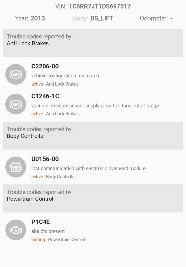

Константин Даду Если файл конфига до изменений сохранили, можно откатиться. Если нет- муторно, долго и денежно. Если сами не справитесь- приезжайте.
Короче на утро сделалось clear roll или както так в конфиге абс, и пропали почти все ошибки, инициализация по пркжнему не проходит почемуто, я бы с радостью приехал но я в уфе а тут никого нет
arti24n Короче на утро сделалось clear roll или както так в конфиге абс, и пропали почти все ошибки, инициализация по пркжнему не проходит почемуто,…
Поможет тот, у кого есть диллерское по и они могут сделать восстановление к заводским настройкам. @Konstantin_Ershov я прав?
Ща осталась такая ошибка P1C4E
Чето там про заднее правое колесо
КД Константин Даду 17 марта 2022, 13:49
Нет. Но можно распечатать , и сравнить с тем что на машине- инвалиде. И каждую позицию править вручную.
КД Константин Даду 17 марта 2022, 13:54
Эта ошибка в других блоках, говорит, что есть ошибки в АБС
