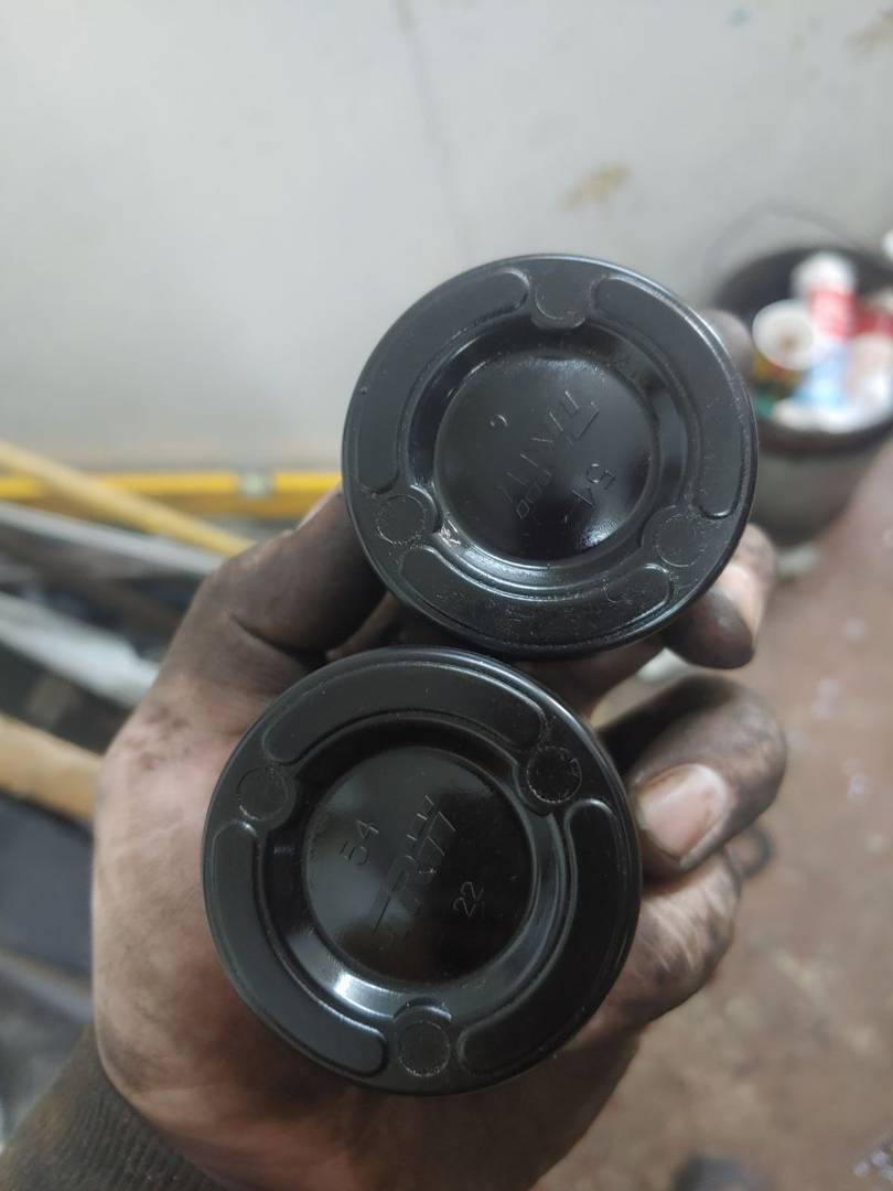

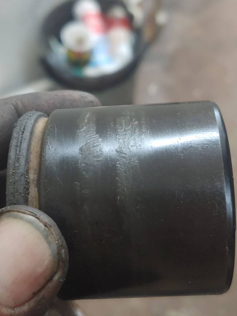

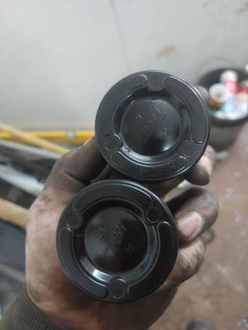

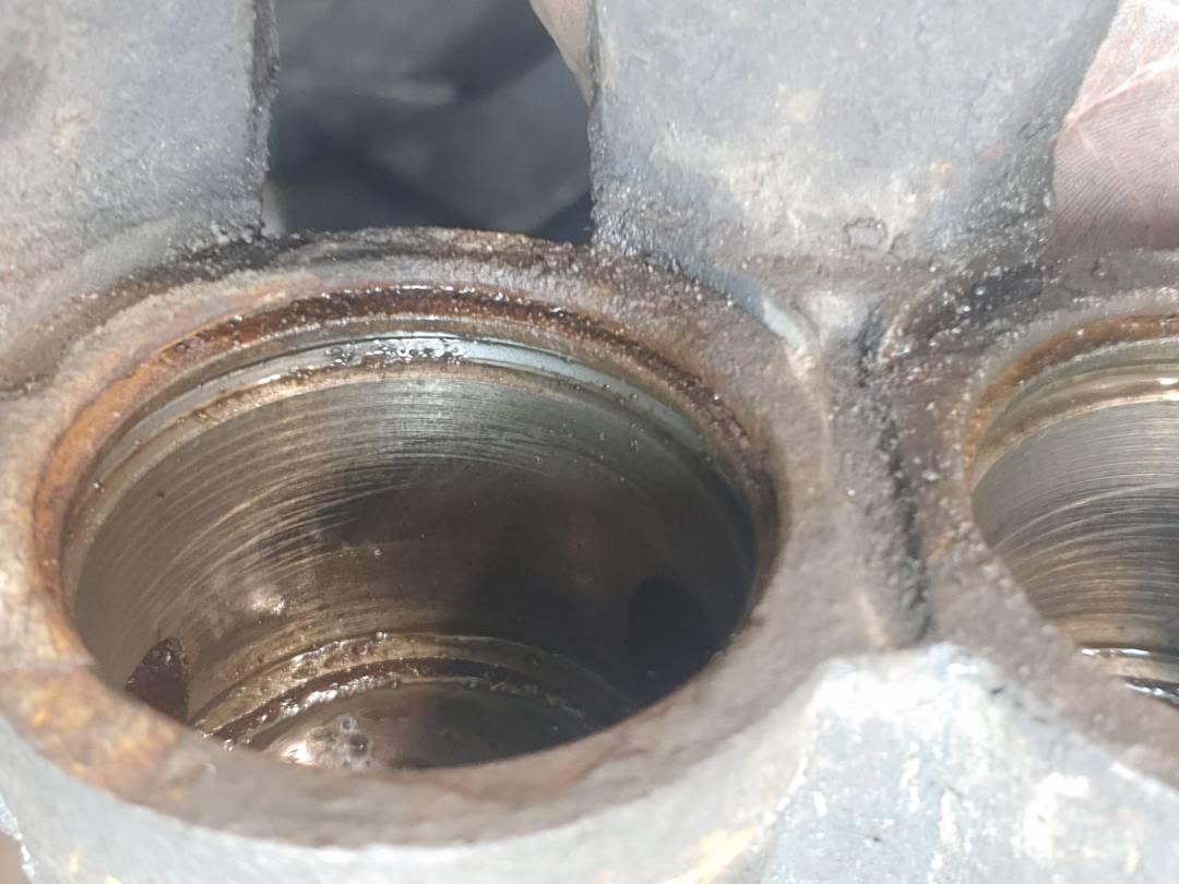

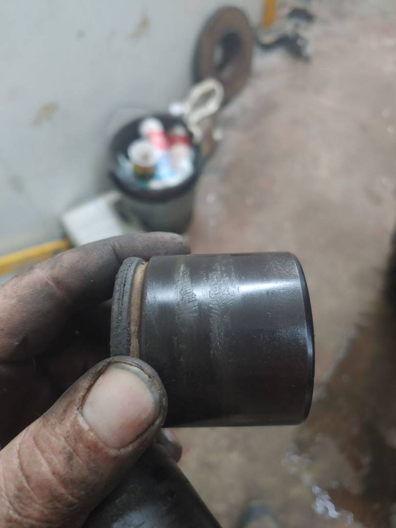

Тормоза, тоже грелись, немного одна сторона, плохо ходил один из двух поршней правого суппорта, конкретно нижний, снял колодки, нажал на педаль чтобы поршни выдавило из спорта, далее вытаскиваем пыльник поршня и кольцо резиновое, между пыльником и резиновым кольцом есть буртик, на нем была ржавчина и грязь, почистил, все обратно собрал и офигел, от лёгкости их хождения, они скользят очень хорошо, от руки, перед этой операцией лучше купить комплект резинок поршня и хотя бы один сам поршень, они есть на емексе и автодоке, поршень в оригинале керамический и ставить лучше такой же, а неоригиналы фебест идут стальные, они будут кородировать

Владимир Подножка АМР Тормоза, тоже грелись, немного одна сторона, плохо ходил один из двух поршней правого суппорта, конкретно нижний, снял колодки, нажал на пед…
Недавно сам корячился и тоже нижний чуть прихватывало, но я полез изза пыльника порванного
С Сергей 17 марта 2022, 19:43
Был в шоке от качества обработки поверхности😂

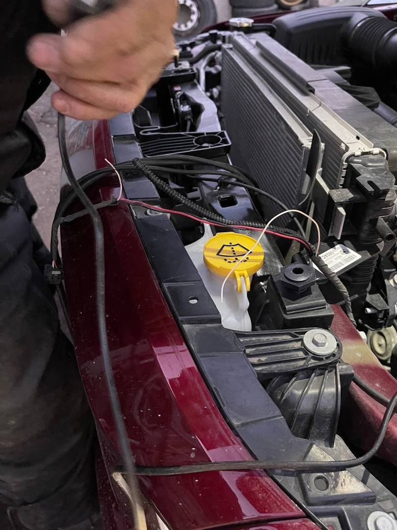

Всем привет🙋 Наконец-то попал к своему электрику... Задавал тут вопросы по активной решетке радиатора, но никто не ответил... В общем ситуация такая, завел с брелка и тачка запустилась и заглохла, сел завел с кнопки, а на приборке чикен горит, ОБДшкой выдало ошибку u11e9 , потеря связи с решеткой, позвонил в Мопар плюс, но там запись на 2 недели вперёд, поэтому поехал к своему электрику, он фишку проверил на специальной приблуде , оказалось что кан провод чудит, пошли по проводке от фишки, а на стыке гофры окисл на проводе и он тупо порвался, перепаяли и все заработало... Может пригодится сервисная практика кому-то...
ВН Василий Надбережный 17 марта 2022, 21:08
Видимо краем гофры немного перетерся провод и от влаги окислился и порвался
