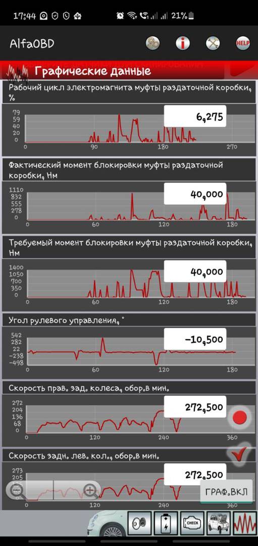

в 5ген уже более сложная логика auto как я понимаю. Опираюсь на статьи и исследования англоязычного сообщества :)
Физически - все тоже самое

Если судить по мнению америкосов, то те, кто плевался 44-44 в части ее подключения, находят 48-11 уже более менее адекватной, но стороники парт-тайма ее хейтят, если кратко.
4wd auto привод
А что там рассказывать ? Для юзера все максимально просто: torque on demand. Там, как бы, и рассказывать нечего. Сейчас львиная доля кроссоверов такие.
Ну а за что его хейтят? Неадекватно логика подключения срабатывает? Какие претензии у хейтеров?
Кстати интересно построить графики на 44-44 где уже устали фрикционны, я в свое время этот момент упустил к сожалению.
Фрикционная муфта. Передний привод подключается через фрики. Если буксовать, то оно быстро кончаются. Даже в режиме 4вд лоу
