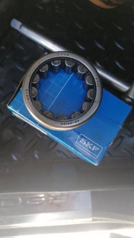

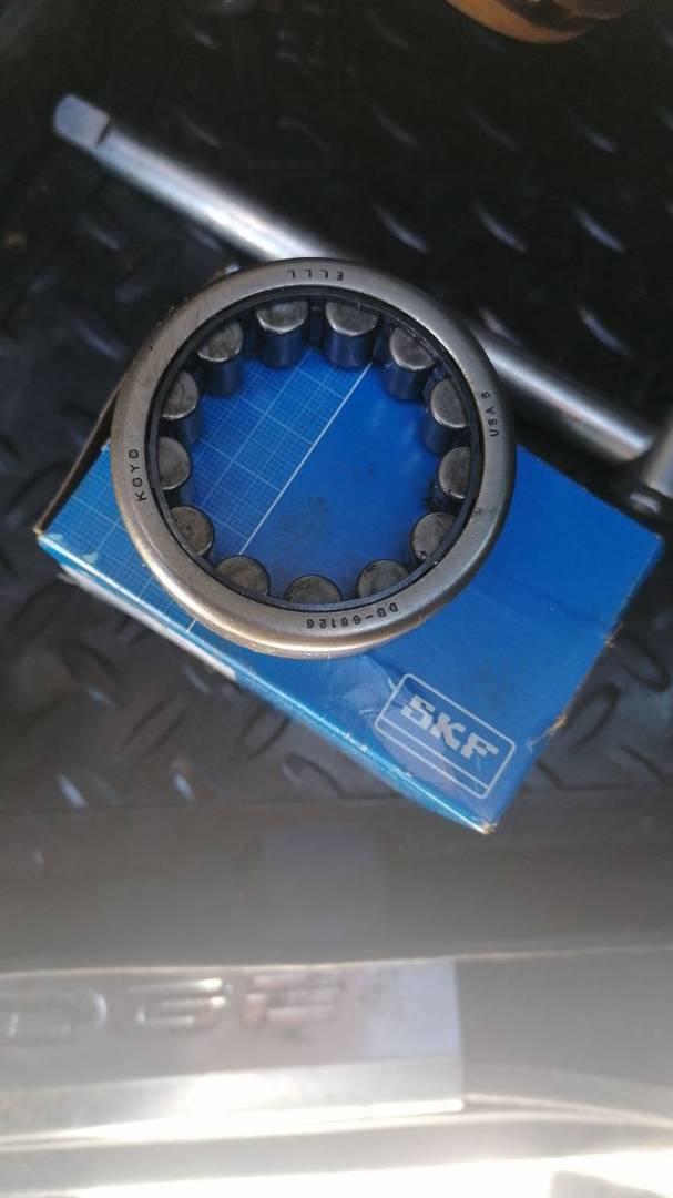

Парадокс, заказал подшипник полуоси и сальник skf а внутри подшипник коуо
А конкретно куда заказывал в передний мост?
Задняя полуось
Вот такой сюрприз
на роке заказываешь тимкен , внутри может лежать что угодно, чаще всего koyo
SKF ступицы из штатах на подшипниках TIMKEN приходят, поэтому это нормальная история
Ну я в автодок брал, просто раньше не сталкивался.
