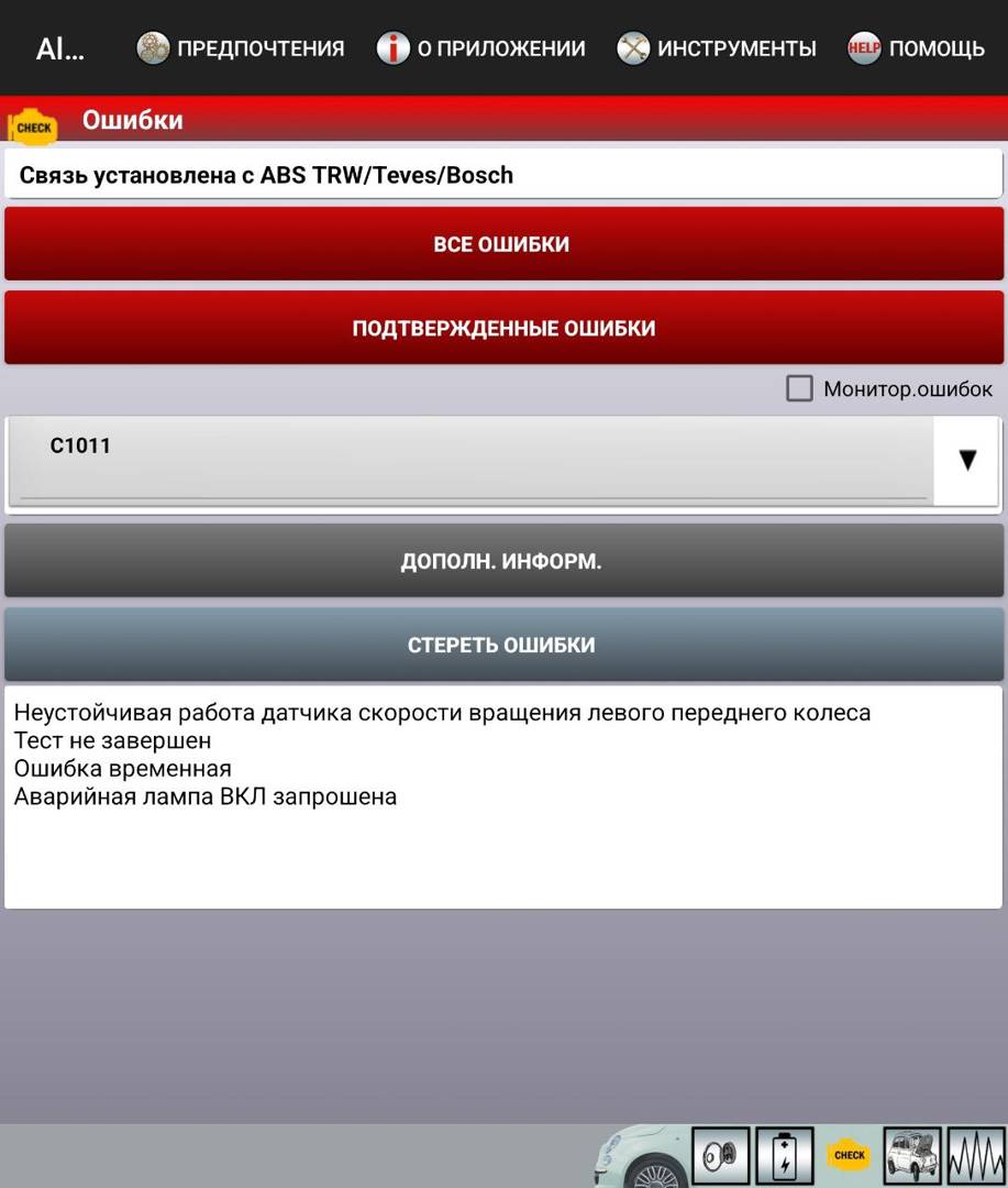

Amet Nustad К чему готовиться? Тер альфой как только ругнулось - появлялось сразу же когда стоишь на месте. Через 1км ушло само и больше не появляется.
Ты смотришь ошибку в блоке полного привода, туда приходит ошибка из АБС, а если в блоке АБС посмотреть ошибки скорее всего будет конкретный датчик

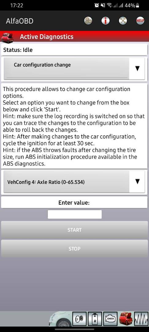

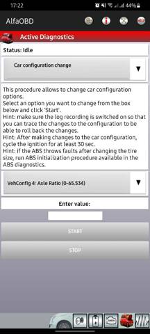

Народ, где в альфе главные пары прописывать, новое передаточное число, никто не подскажет? 4 ген 1500
