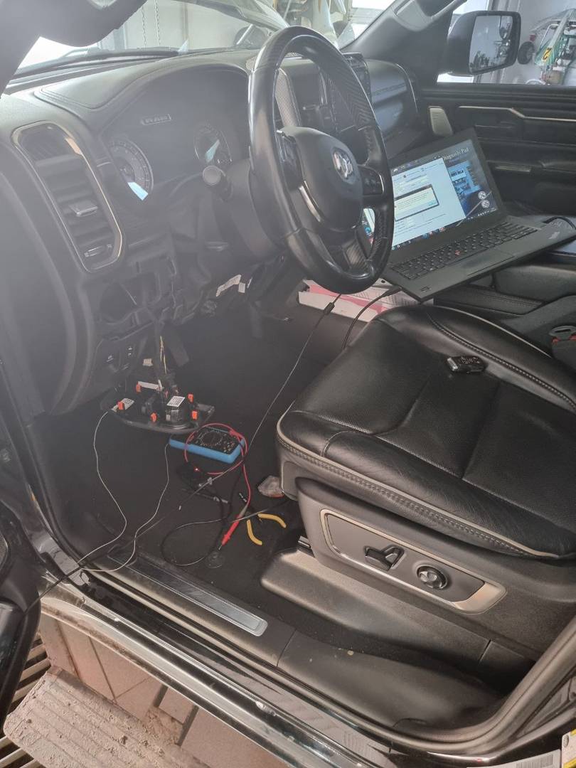

Тогда вы можете только читать.. через обд работает на щапись толтко witech connect.

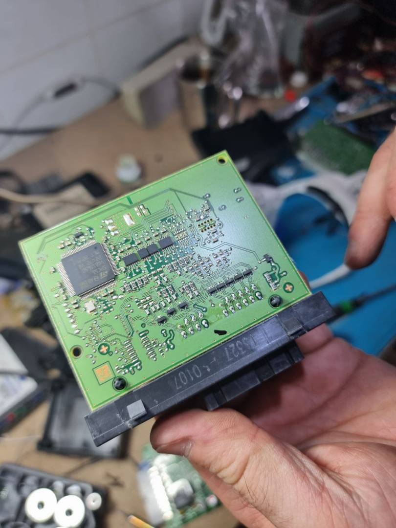

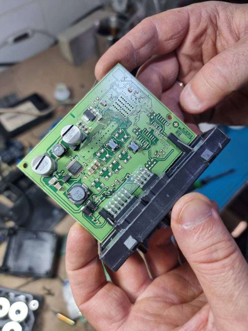

Нужно изолировать security gateway, и то6да все проаишется
То есть нам нужно обойти SGW. Для этого нужен отдельный шнур?

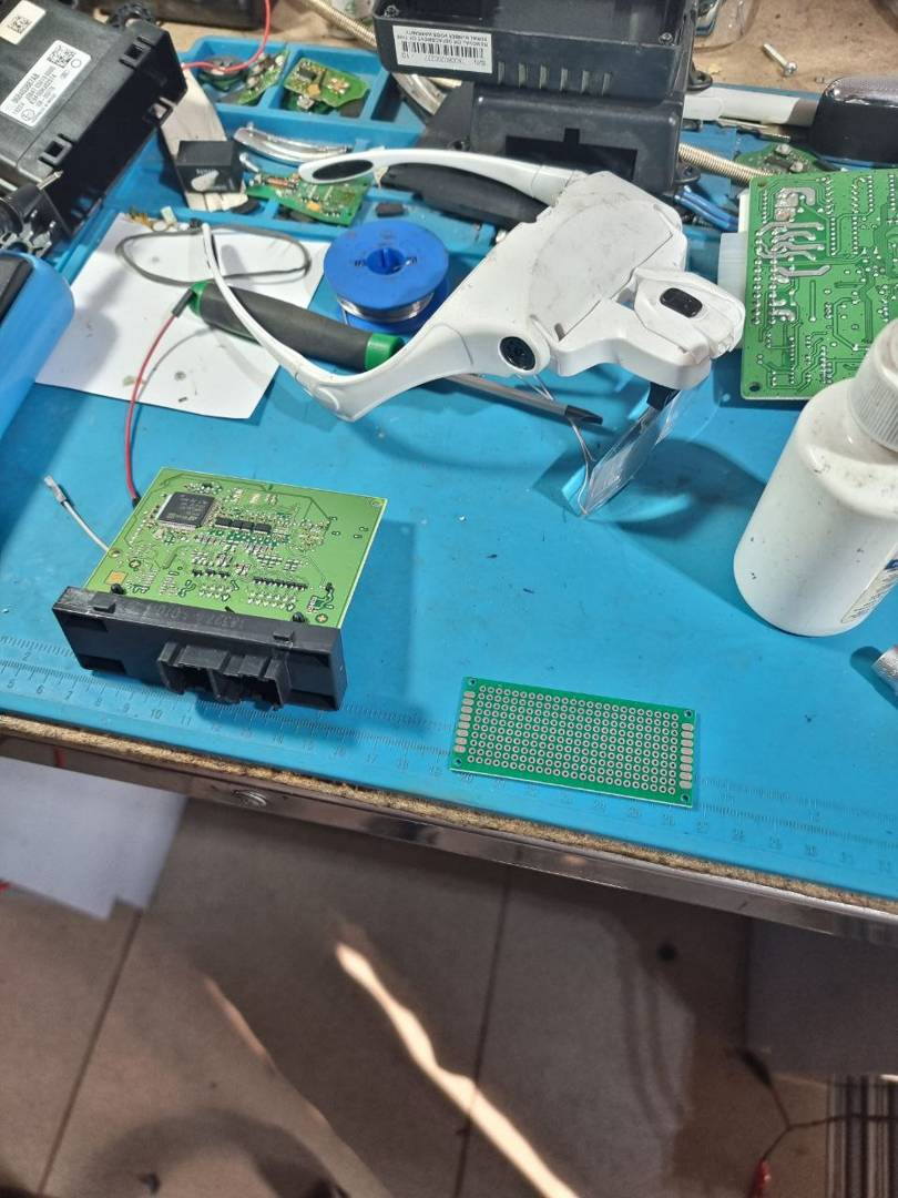

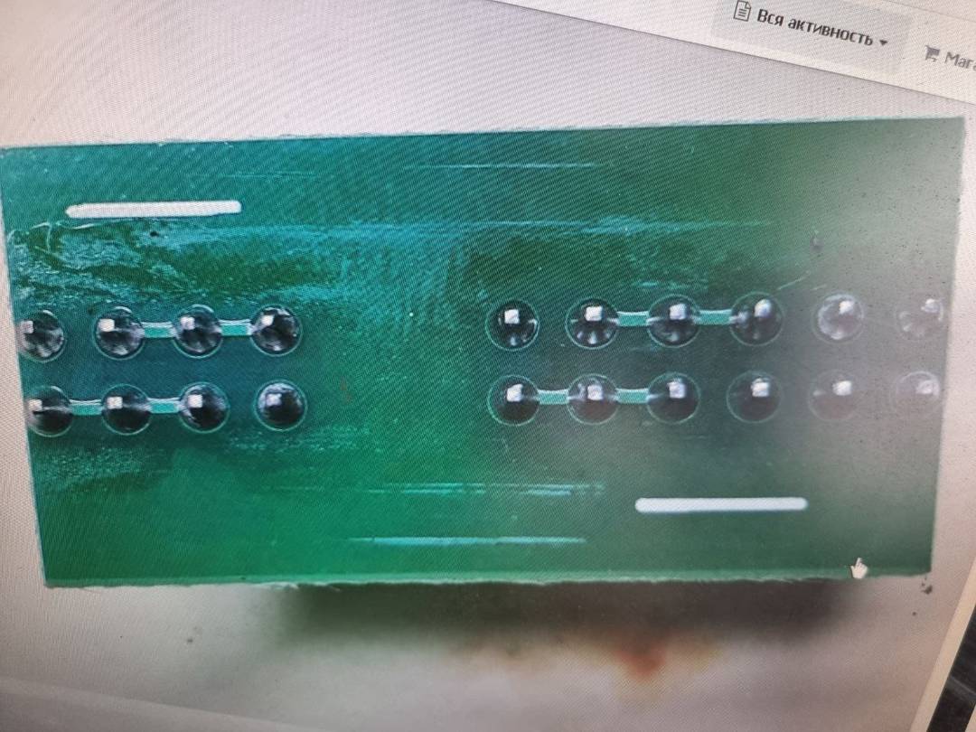

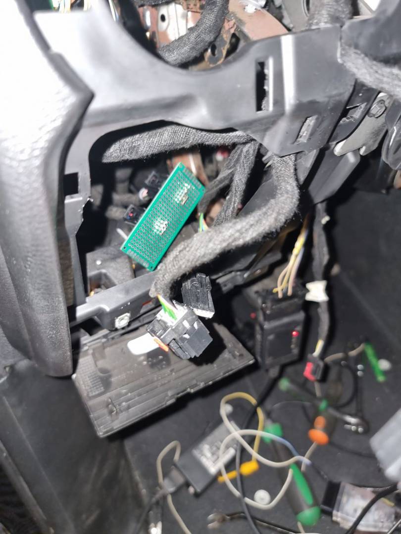

Вот так выглядит блокировка контактов для обхода SGW
Инструкция в принципе простая. При наличии шнурка - втыкаем шнур и не знаем проблем. При его отсутствии, как в нашем случае, паяем плату, отключаем блок SGW под торпедой (добраться сложно, лучше снять пластик у колен), в штекеры для блока SGW подключаем плату, подключаем OBD - шьём мозги

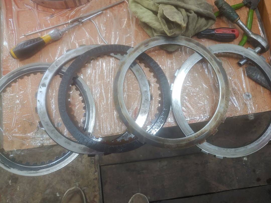

Приобрёл хеми 5.7 345 лс с коробкой 545rfe
Со слов пред хозяина по коробке проскальзывает третья передача и ещё говорил "с моей ездой по горам 3 коробки сгорели".
Действительно ли такая реальная проблема с этими коробками ? Можно ли это вылечить чтобы такого не происходило при агрессивной езде?

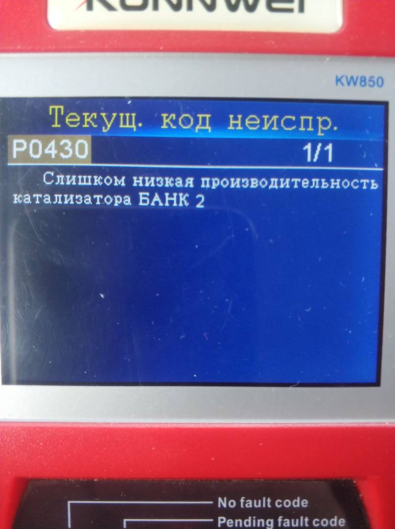

Доброго дня всем, подскажите выходит ошибка об низкой производительности катализатора, но когда температура ближе к нулю, а когда холоднее -10С обычно нет ошибки, удалять каты, или химией попробовать?

Artem Yurov Приветствую! Приобрёл хеми 5.7 345 лс с коробкой 545rfe Со слов пред хозяина по коробке проскальзывает третья передача и ещё говорил "с мое…
Моя машинка (1500, полторашка, 2012 года не раз поднимался в горы, причем ездил в такие месте, где ребята топили газ66, до сих пор норм, может где то проблемка есть?
AY Artem Yurov 14 марта 2022, 10:17
Mаke Qazaqstan Моя машинка (1500, полторашка, 2012 года не раз поднимался в горы, причем ездил в такие месте, где ребята топили газ66, до сих пор норм, мож…
Один человек да, да, говорил что не испытывал каких либо проблем с коробкой. Пока не ясно куда копать и что лучше сделать

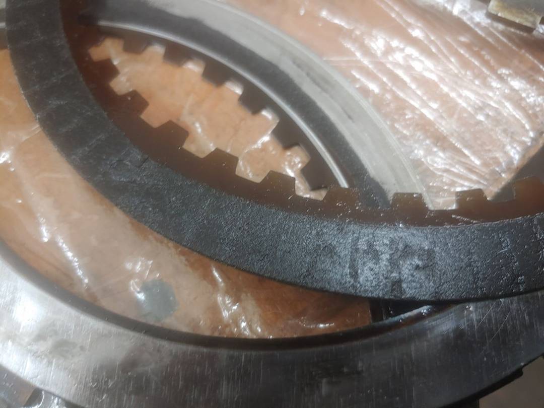

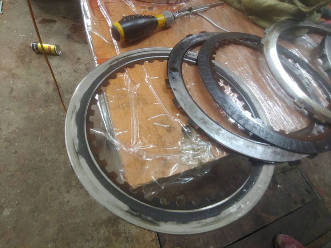

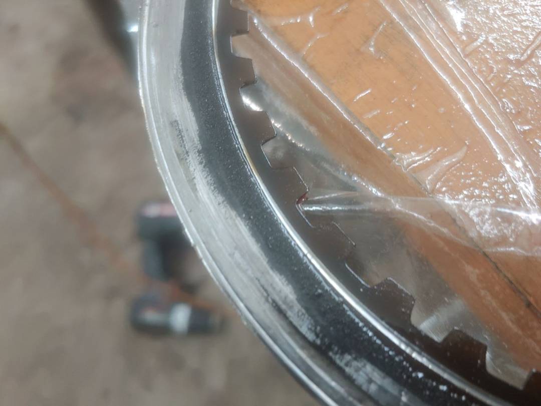

С Сергей 14 марта 2022, 10:24
Но!это не проблема, это пробеги, сама акпп проста как велосипед.при этом узлы правда сделаны нормально и ходят долго, при таких жаренных фрикционаз она продолжала ездить буксуя и пиная, втулки, насос, поршни, все в отличном состоянии
