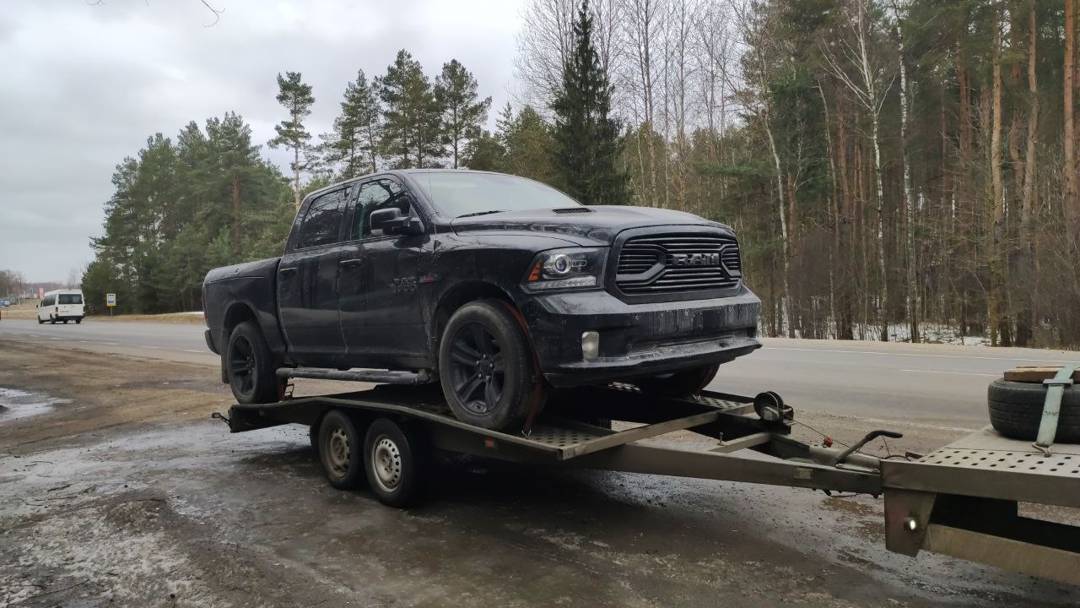

Добрый день,рам 18 года 3.0 дизель,заглох на ходу,как его отбуксировать???
ЕВ Евгений Вознесенский 12 марта 2022, 16:00
Обычно пользуются эвакуатором , а далеко тащить ?

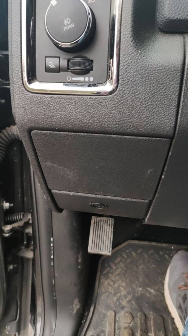

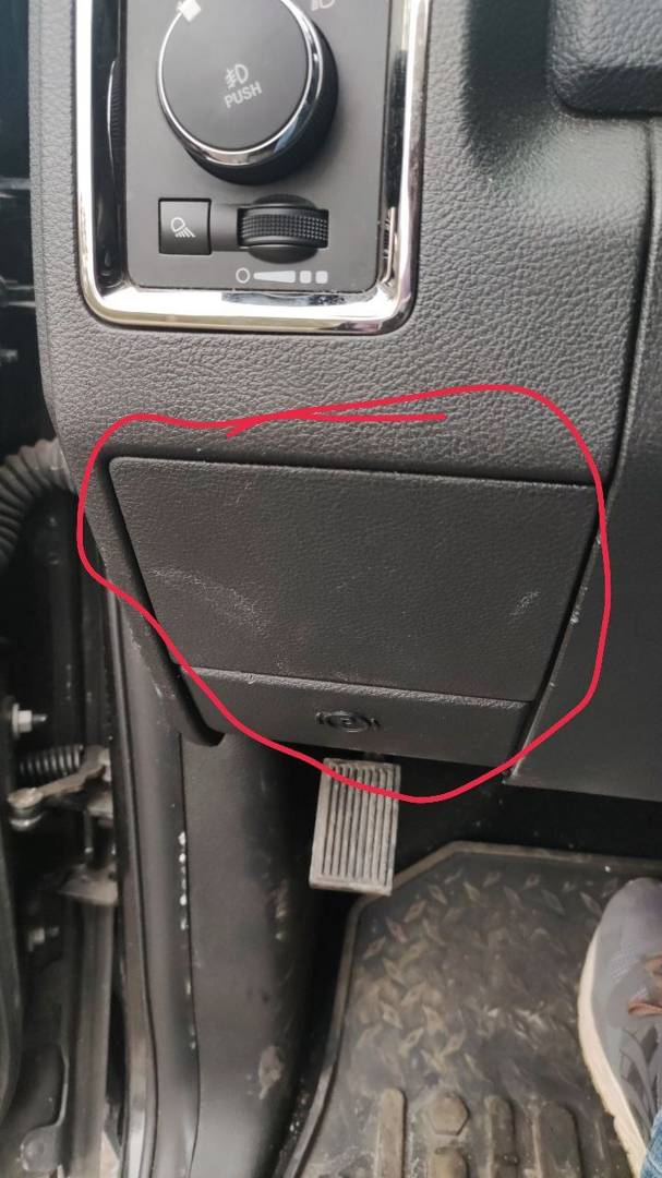

Используя маленькую отвертку или аналогичный инструмент, снимите крышку ручного разблокирования парковки, расположенную в левом нижнем углу рулевой колонки.
Крышка доступа с ручной разблокировкой парковки

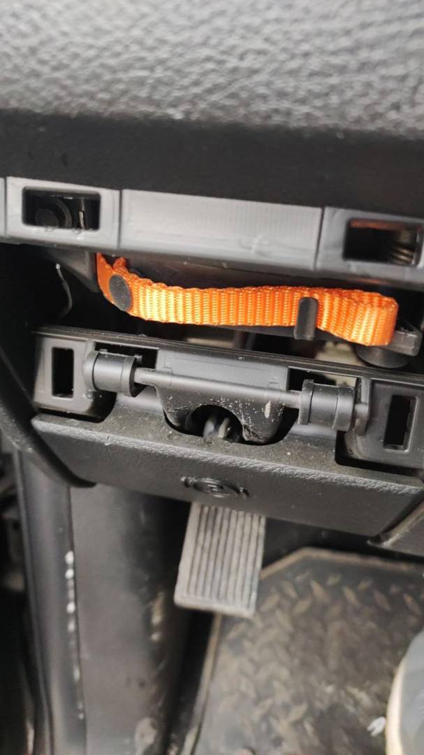

За крышкой доступа для ручной разблокировки парковки находится оранжевый ремешок. Вытяните ремень безопасности до упора, затем отпустите его. Трос и рычаг останутся за пределами панели отделки, а трансмиссия теперь должна быть в НЕЙТРАЛЬНОМ положении, позволяя транспортному средству двигаться.
Ручной парковочный трос

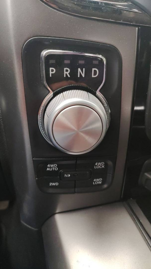

Машина заглохла, получится раздатку поставить в нейтраль?

Он катается,я так понимаю этот трос все разблокировал
DA Deleted Account 12 марта 2022, 16:43
Там ещё стопорный палец нужно поднять прежде чем тянуть за лямку.
