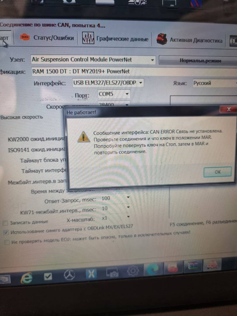

При програмировании вин кода нужно выбрать скорость обмена данными для прошивки нового блока. Есть у кого то инфа ? С какими данными этот процесс можно сделать?
Опытным путём - это бесконечный процесс
Нам нужно правильно установить прерывание
Смотрю 19 год, а security gateway вы обошли?
Через обд подключились
