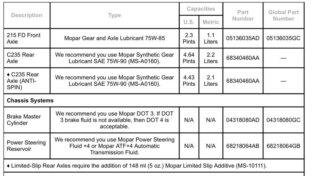

Подходит время замены масла в редукторах на 5 ген.
Подскажите какого производителя лить масло, а то оригинал в наше время не найти.

Так вроде в специи 75w90?
Можно 140. Даже лучше
Понял! А в передний тогда обычное 75w90?
Да
Спасибо 🙏
Задний 75-140
Кастрол, мотюль и т.п. в задний только присадку по необходимости. 75w140 и перед и зад
Либо масло с присадкой
Проще купить без присадки на перед и зад, и отделтно приспдку, мне так нравится
Не надо 140 в перед.
Перед же 75w90
Но по моим наблюдениям в перед чаще льют тот же 75w140...
Делают действительно по разному но производитель даёт так, думаю правильнее указывать так же, а там уже каждый решает сам)
В задний мост если есть электроблок присадка не нужна же?
если сзади самоблок, присадка ОБЯЗАТЕЛЬНА
либо отдельно, либо масло с присадкой
