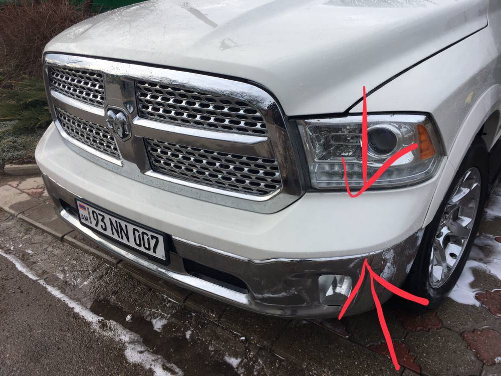

Всем привет. Накладка на бампере, при небольшом нажатии шатается, как будто плохо закреплена. Только сейчас обратил внимание. Никто не может у себя повторить эту же процедуру. Вдруг, так и должно быть?
