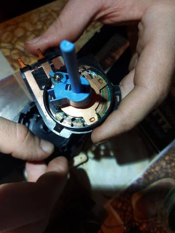

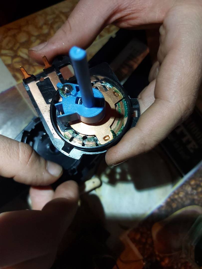

Товарищи, кто ремонтировал переключатель печки, машина 3ген. Не работают первые 2 положения скорости. Каким образом можно восстановить и можно ли? Разобрал, теперь сижу думаю))

AZ Alexey Zhitnikov 20 февраля 2022, 17:36
Уже почистил, собрал. Сообразил, где датчик))
Прозвонки нет, так что придется перенести на завтра... Огромное спасибо!

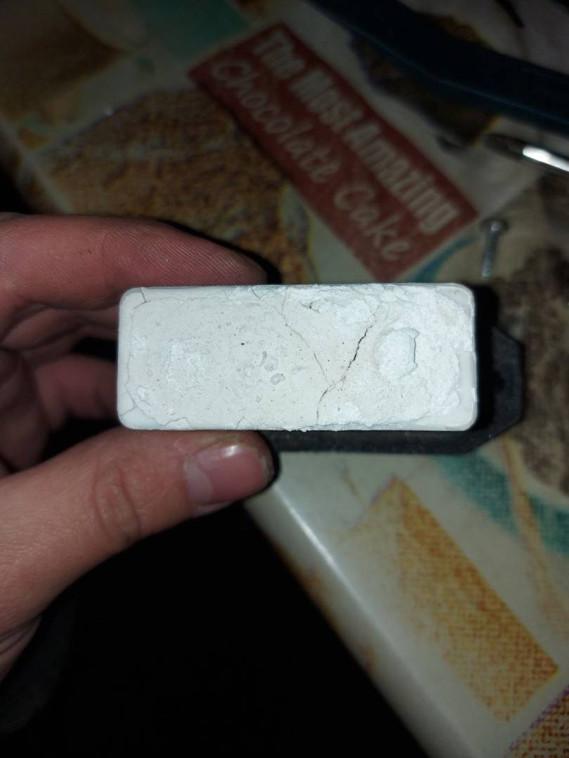

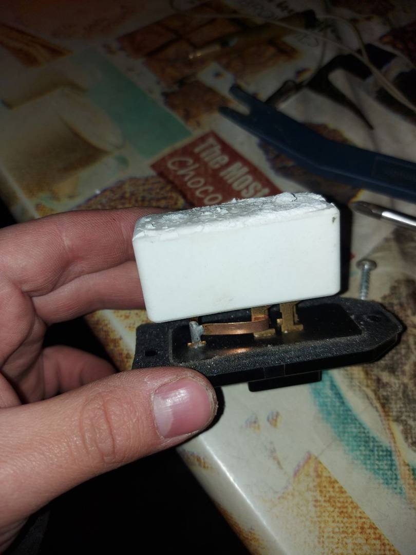

AZ Alexey Zhitnikov 20 февраля 2022, 17:56
Снял датчик, ну тут всё предельно ясно и без прозвонки 🤣

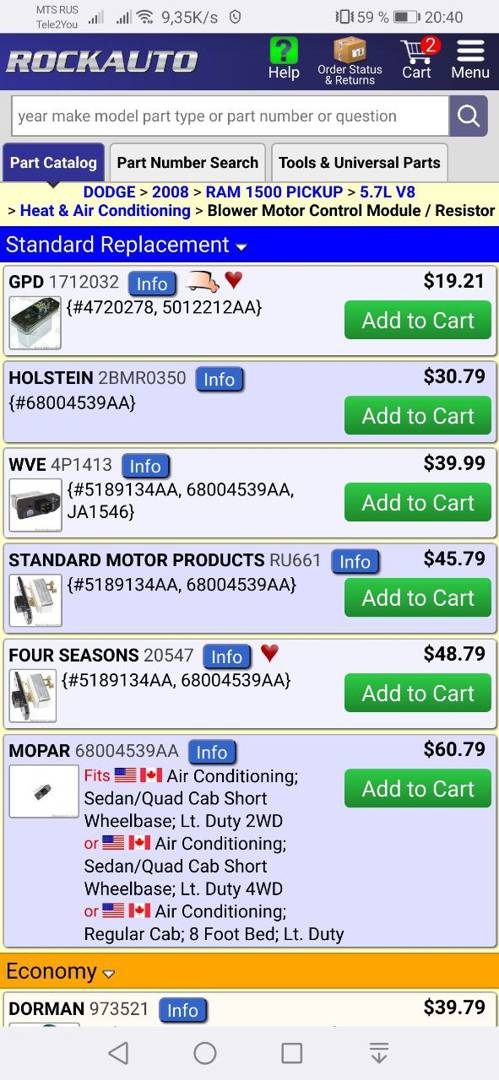

Это не датчик, это блок сопротивлений, на фиат дукато стоит такой же, меняем раз в два года....
Alexey Zhitnikov Снял датчик, ну тут всё предельно ясно и без прозвонки 🤣
Это он еще нормально выглядит.
Его либо прозванивать, либо пробывать менять.
У меня если задеть разьем перестает работать третья скорость.
Там уже кентакты устали.
Попробуй пошевелить при включенной печке, может тоже контакт отходит просто
