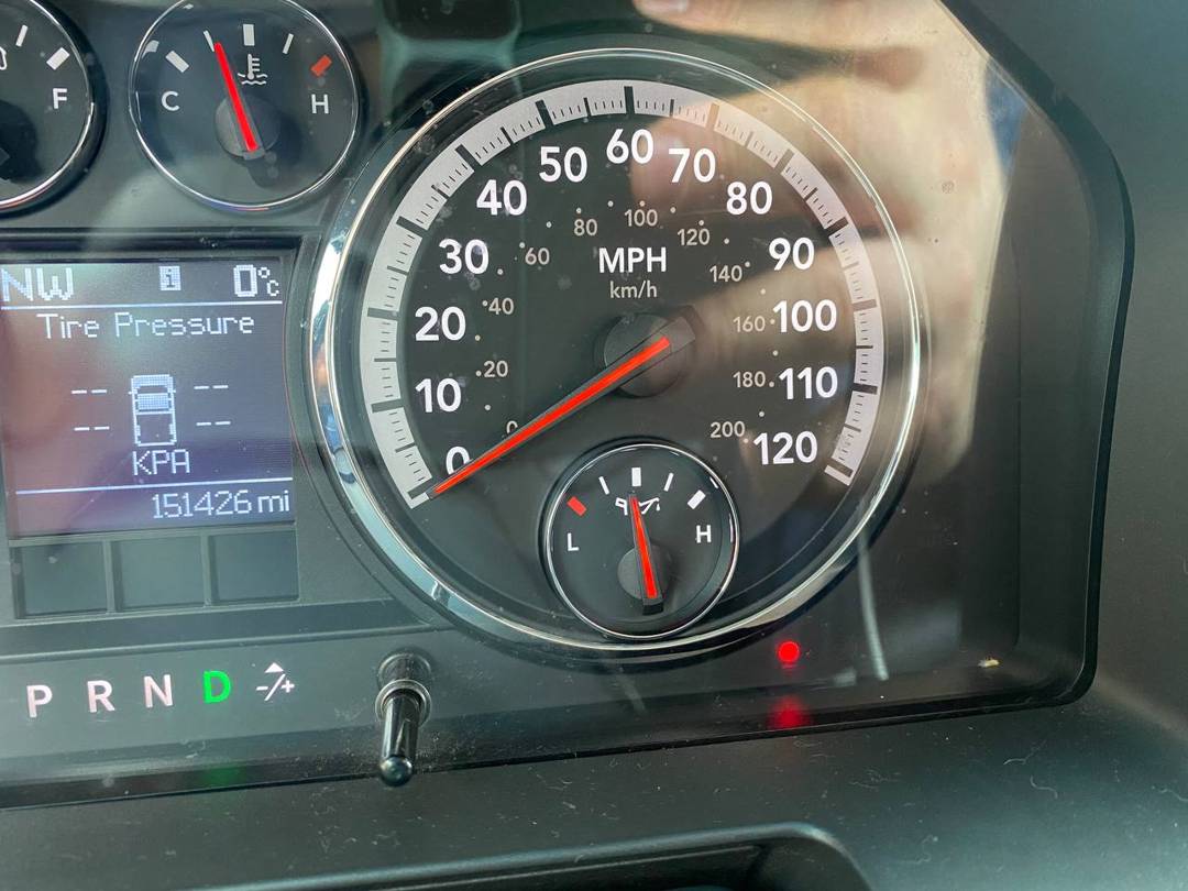

Друзья что за лампочка с права с низу красная загорелась кто знает ?
Вроде сигналка
иммобилайзер
+2
Мотор не глуши. Есть риск не завести
