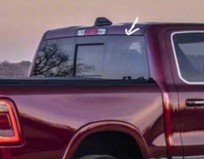

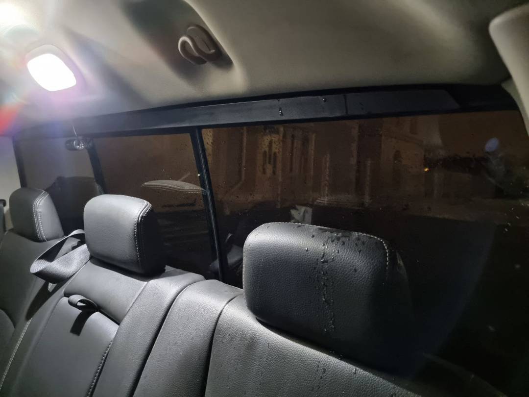

Что с этим делать? Течет из форточки, к стекольщикам, чтобы стекло переклеили?

Если замена уплотнителя фонаря не помогает, то смотрите внимательно на рамку стекла ( изнутри салона) она может быть треснута ( брак заводской вклейки стекла).
Может быть мико трещина (ы) ровно вертикально - что слева, что справа по бокам форточки.
Как починить? Я решил проблему следующим образом: прозрачный стекольный герметик накладываешь снаружи ( между стеклом и кабиной по всей длине стекла) прямо можно толстым слоем залить , его не будет видно.
В Америке переклеивают стекла и рамку, говорят не помогает.
Я залил герметиком, потёков нет.

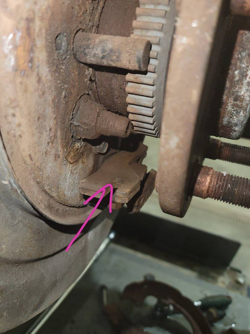

Мужчины, при замене колодок ручника не могу понять — эти две пластины должны быть подвижны друг относительно друга или это единая деталь?
