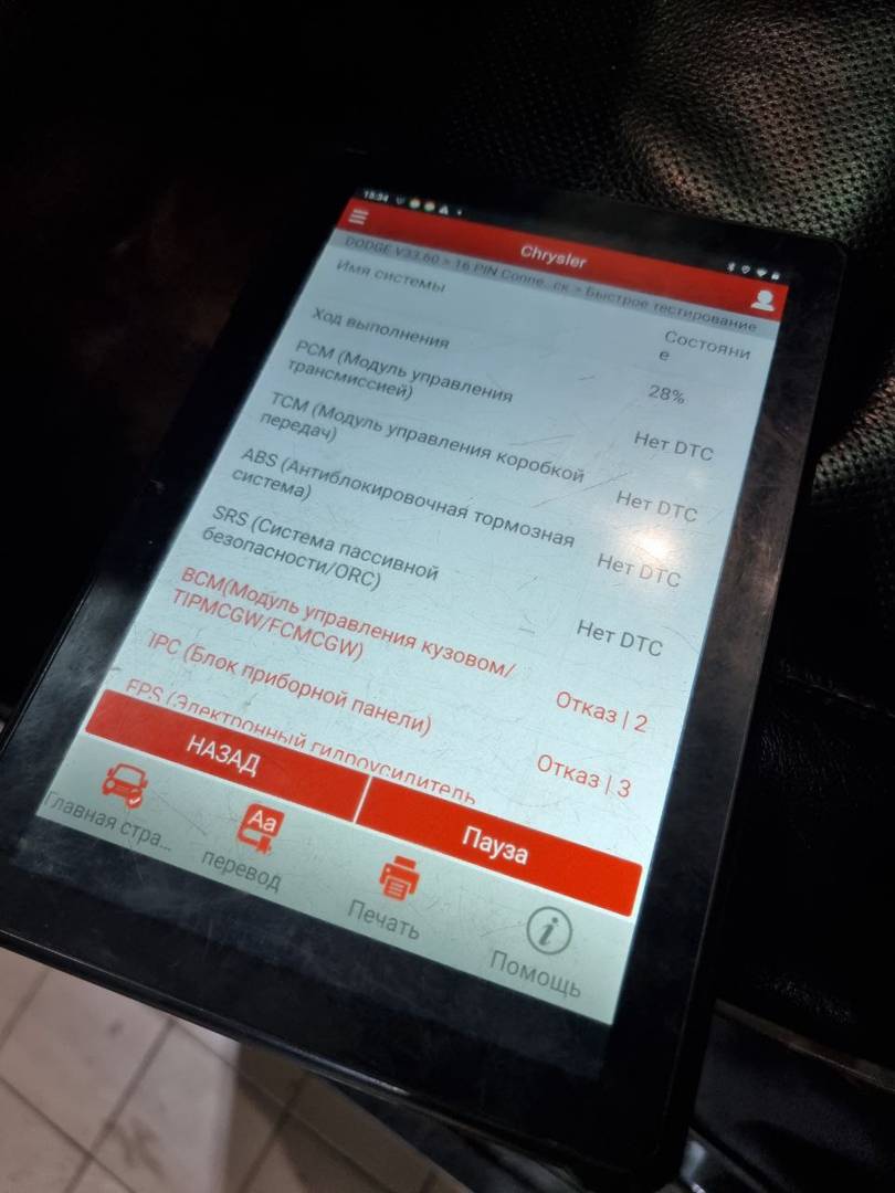

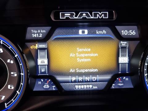

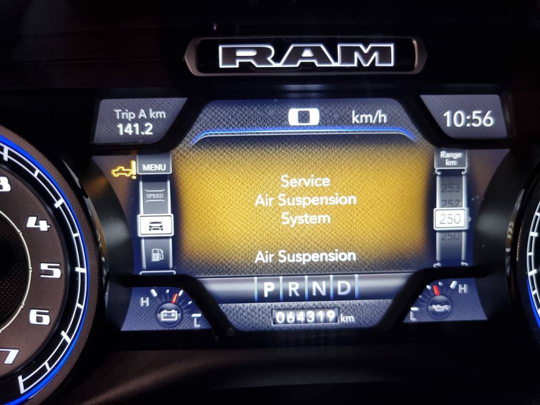

А ошибки читали по ней?
И по ланчу нет связи с блоком
А после чего такое произошло?
@Anatolich_77, а лаунч 5ген нормально читает вообще? Может дело в нём?
Ни разу не пробовал. 🤷♂
Нам тоже не удалось почитать 5 ген, так глубоко. Поэтому дело скорее в самом лаунче.
99% что не нужно, если не мозги.
Вот и у меня сомнения... Нужна альфа или витеч диллерский, а то так можно долго искать проблемы)
А есть функциональное назначение 6го Пина?
Не, это все что есть. Глубже не удалось найти.
Ну, питание на 1ом и 25ом пине есть
10 и 11 с кан шины напряжение 2,5 и 2,9 вольта
То есть норма
А другого сканера нет, для диагностики?
Есть альфа и ланч
Альфа тоже не видит блок?
Это ланч. А альфа тоже самое говорит?
Протокол не знает ещё.
Надо обновлять, походу
Скорее всего
Сейчас оставил, будут пытаться альфой считать
