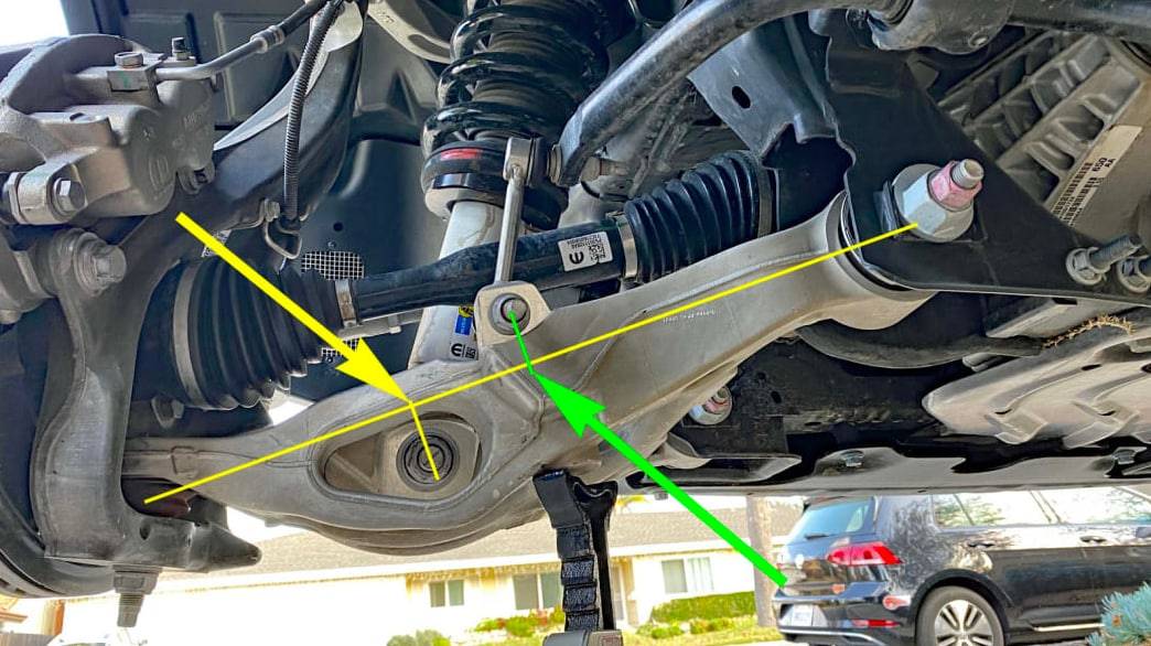

Я упустил момент , там все таки есть передний ставтилизатор ?
Есть
да, не спереди как у нас, а сзади
Он с зади
Надо отсоединить обе стойки его от рычагов и прокатится - так можно будет его исключить
да, как вариант, если только они к системе не подключены и машина не заругается, но грохот уйдет, если оттуда
прям от самого рычага и как-то подвязать на пару сотен метров к стабу
