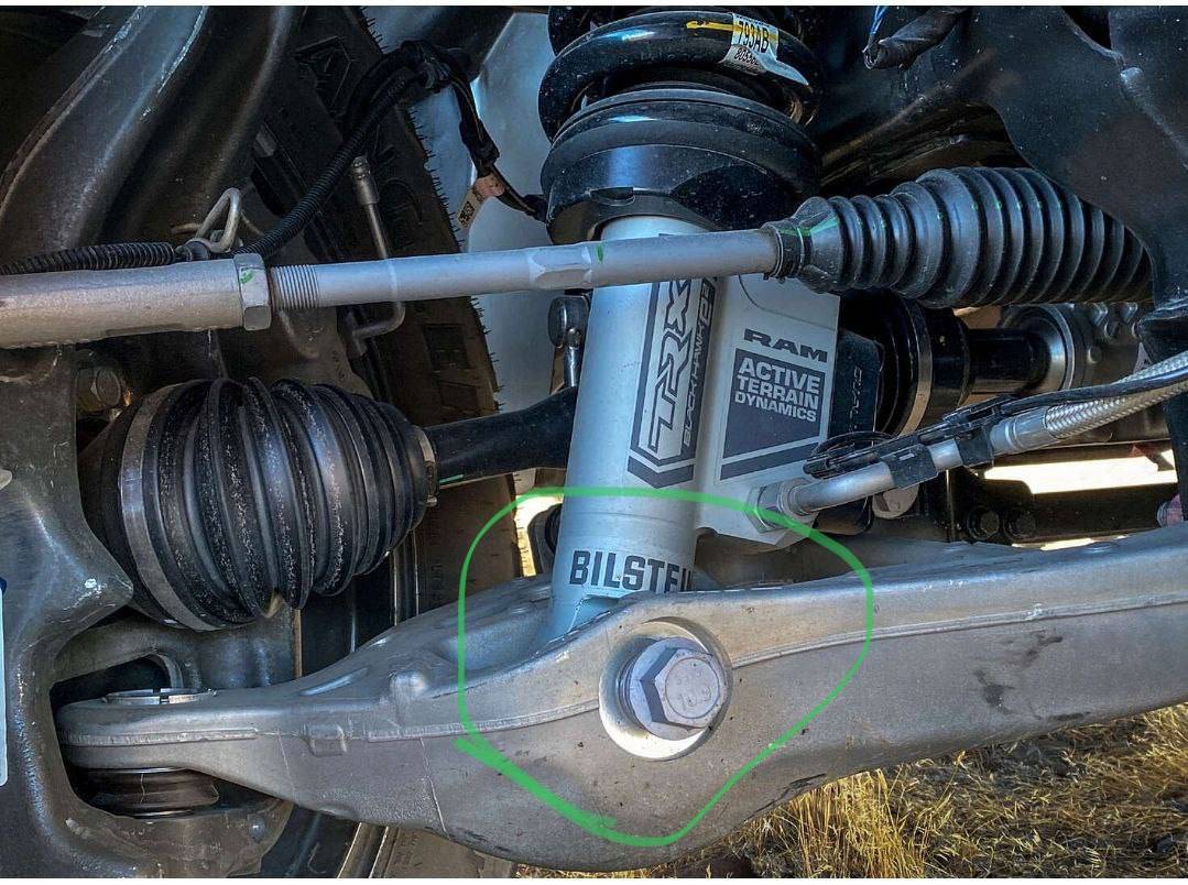

Здесь что - саленблок? Резинка в обойме
АР Александр Рэм Нижний Новгород 25 января 2022, 21:08
ШС тоже долго не проходит в гражданском авто - стуки могут быть от туда
АР Александр Рэм Нижний Новгород 25 января 2022, 21:09
Советую скататься в ИнтерАвто, там подъёмники большие есть, тебя надо трясти и выявлять
MZ Mikhail Zheleznov 25 января 2022, 21:11
Т е ощущение, как только аморты начинают работать глубже, стук пропадает
АР Александр Рэм Нижний Новгород 25 января 2022, 21:11
Простыми словами отсутствие резинки в саленблоке
АР Александр Рэм Нижний Новгород 25 января 2022, 21:12
Это минимизация смещения-движения в соединениях подвески
