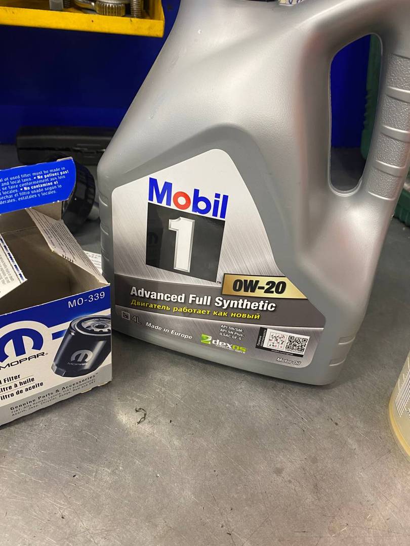

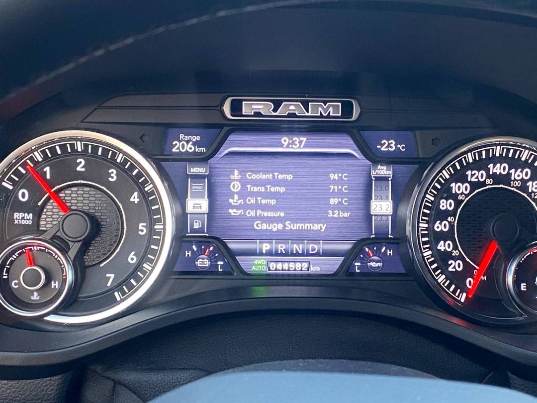

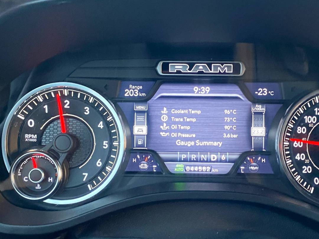

На ген4 лил мобил 0-20 и давление было 3,2 на горячую на холостых, многие тут не верили, но фото приложил
Сейчас купил ген5 и действительно давление на холостых 2,2-2,3 в движении максимум 2,7
Поменял масло на то де мобил 0-20 и давка изменилась
Как и раньше на ген4 стало 3,2 на холостых на прогретом
Может кому эта полезна инфа

Это получается меньше вязкость, выше давка?
На 120км/ч в бар 3.7 5w-20 холостой ход 2.2 но иногда показывает и 1.93 . Может кому то этт тоже поможет 5 ген на полностью прогретом

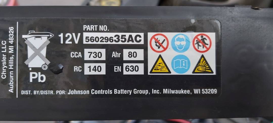

Парни, подскажите размеры штатного акб? В факе не нашел точную инфу, сейчас стоит какой то маленький… 1500 2014 года
Ставь, который максимально войдет
Обычно это 315й
315й это что? Размер, вольтаж?
Ага . В асперах 😂
Это длина
Ширина и высота там не важны. Любой войдёт.
Спасибо 😉
Размер Евро L4, 315x175x190, обратная полярность
Это сток ?
Да
Воткнул 95 варту, она большего размера… Идеально влезла👌
Да, влезает и Евро L5
