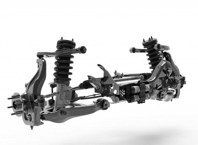

Вот вся тут подвеска

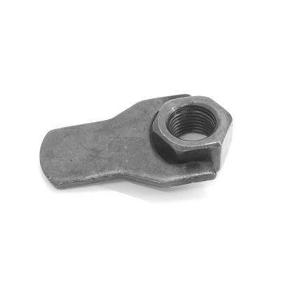

Я конечно дилетант, но может поможет. На пробеге 5-10 тыр на малых скоростях появлялись стуки, при замедлениях и ускорениях вперёд - назад. Пару раз перетряхивали на подъёмнике. Оказалось болт и гайка крепления сайлентблока не затянуты, причём гайка (с флажковым контр креплением) на резьбе вперекос, затянута на нескольких витках резьбы. Судя по всему на конвейере не по резьбе крутанули и отправили дальше.
Примерно такая конструкция. Правая передняя сторона, но стуки отдавали по всему кузову, чуть справа, если слушать снаружи машины.
На скорости никак не проявлялось, только если медленно ехать с ускорениями и замедлениями.

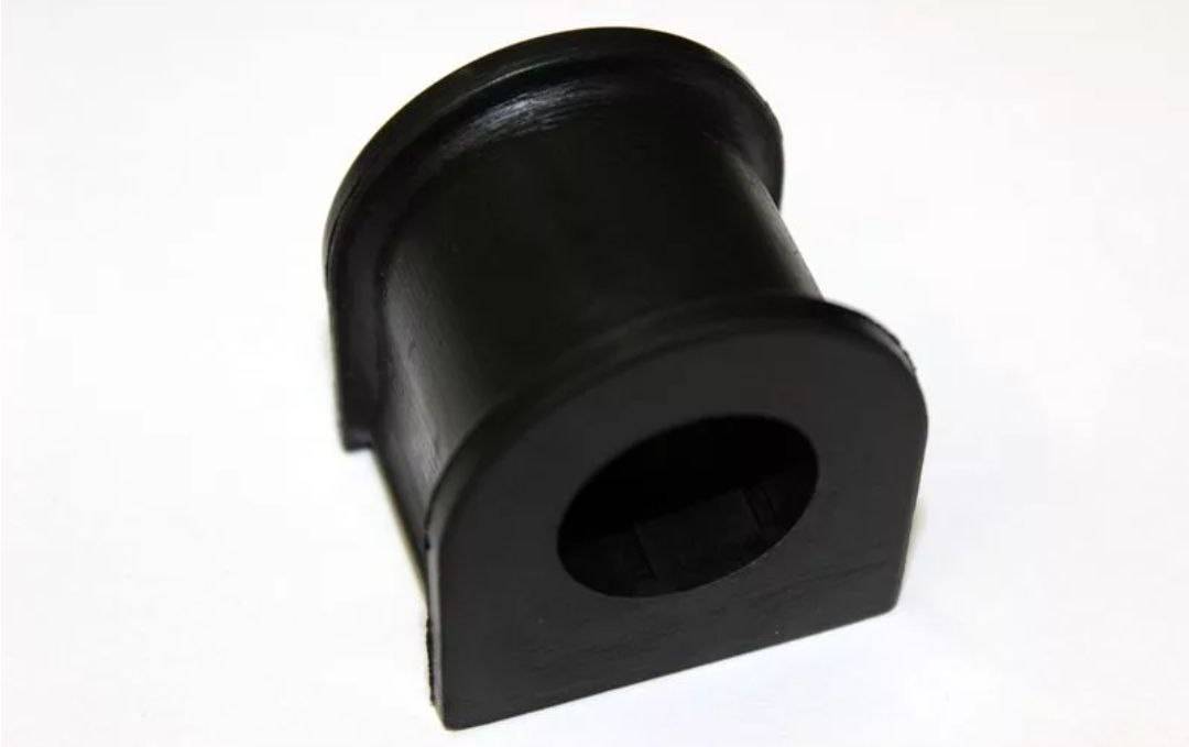

У меня тоже был стук спереди, продиагностировать не получалось, все затянуто, монтажкой тоже ничего не играет, а на небольшой скорости казалось, что отвалится колесо.
Вообщем рассоеденил стаб дабы исключить и звук пропал!
Оказалось не доконца, хотя и с приличным усилием затянут был сайлентблок стаба и он то и издавал вместе с креплением такой звук шелкал о болт его притягивающий
