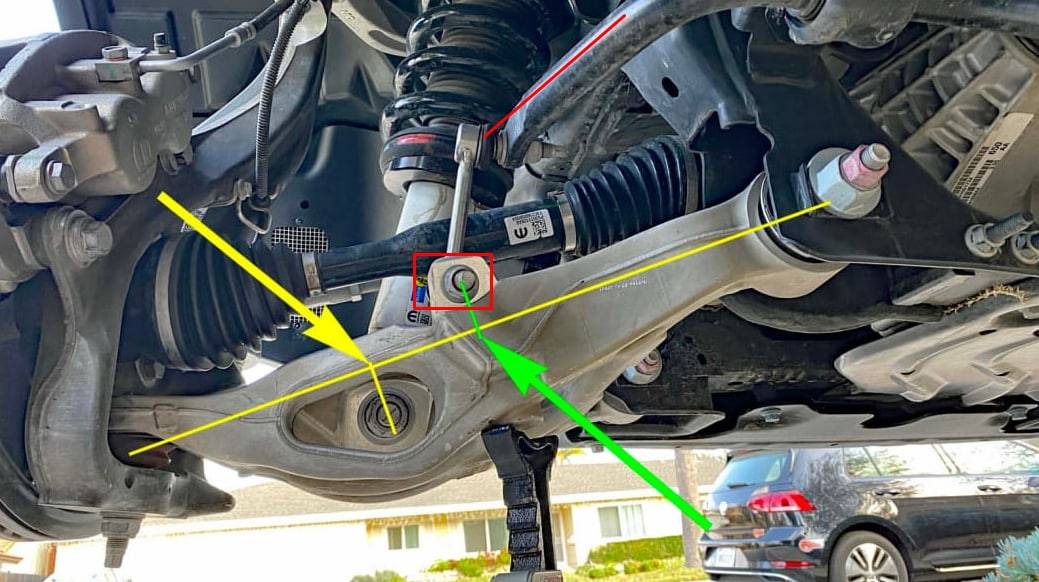

Стаб отсоединяли ?

тогда попробовать стойки от рычага открутить с двух сторон, для начала и прокатиться в том же режиме
С стаба
Стоит попробовать отсоединить стойки , а сам стаб подвязать и прокатится
открутить снизу гайки и сами стойки прикрепить к стабилизатора, чтобы не повредить
Тогда его можно просто весь скинуть

Это могут быть втулки стаба и отдавать через стойки в рычаги

Надо снимать стаб и смотреть , вернее слушать

стаб проверить проще всего
