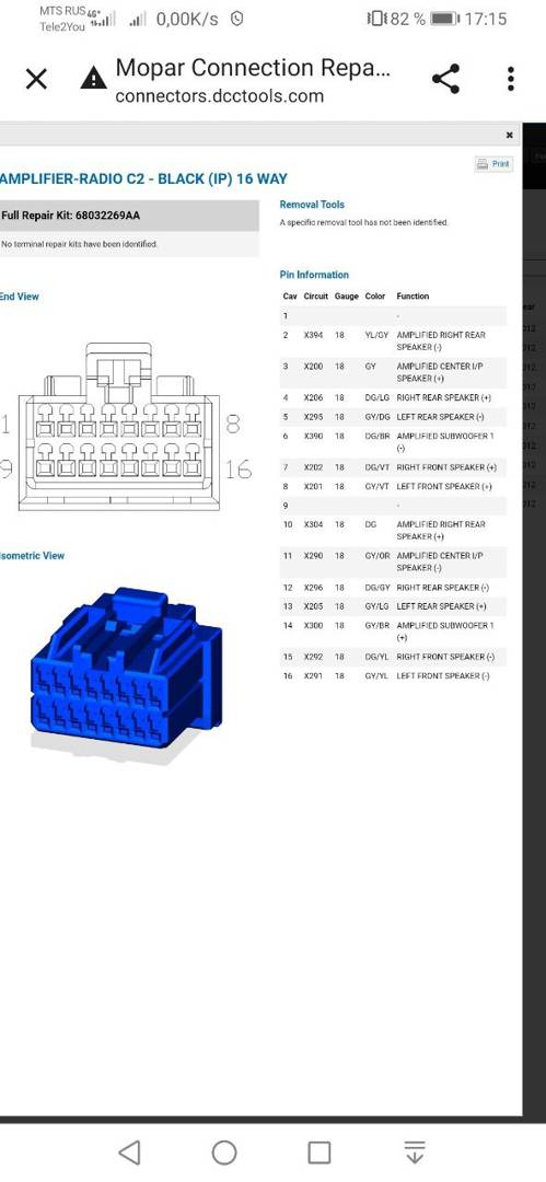

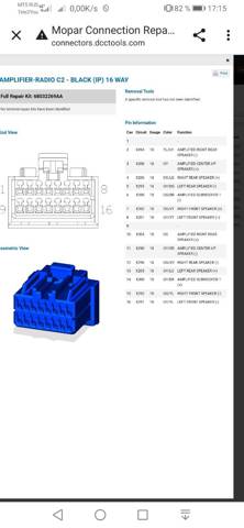

Добрый! Может есть у кого распиновка на гу и усилитель 4ген дорест?
Вот тут поищи. Там есть все распиновки.
http://connectors.dcctools.com/home.htm
В таком виде
Спасибо!

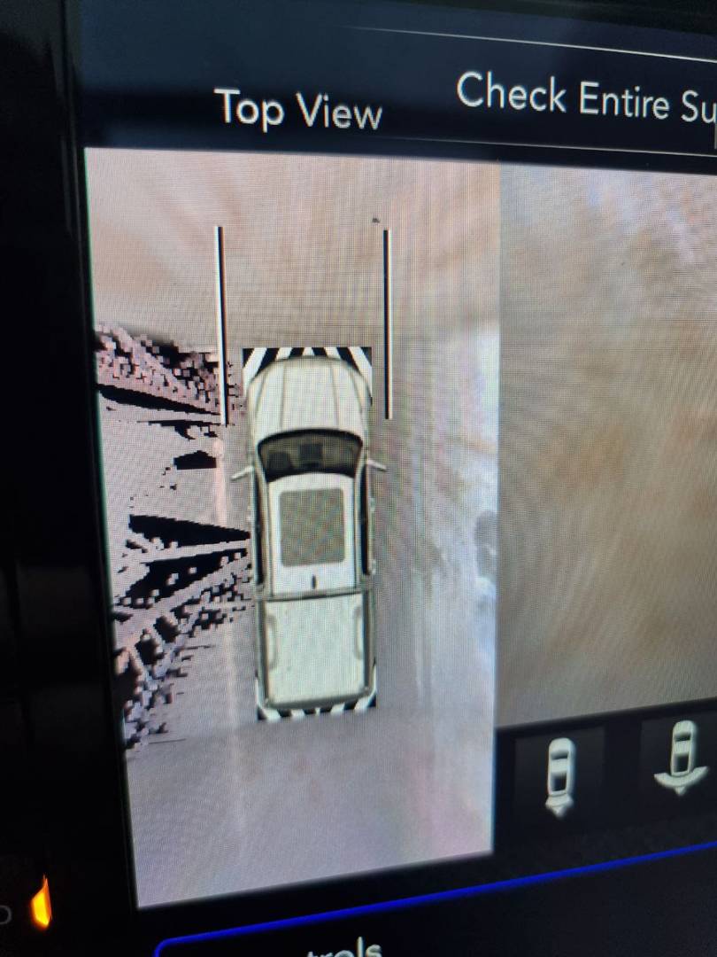

Подскажите
Что с камерой случилось
Экран сам нормально показывает?
Это парковка
Это же не камера
Вот это слева похоже на продавливание матрицы экрана
С матрицей ничего не сделаешь. Только замена
Ещё возможно что шлейф. Но это очень редко бывает
С экраном все норм
Выключаю камеру и проблем нету
Два раза хлопнул дверью и прошло
Может шлейф от камеры?
Проверьте соединения камеры. Шлейф и разъемы
Если все хорошо то у камеры есть своя матрица. И оптика. Оптика в порядке. А вот приемная матрица может быть повреждена.
Если есть вариант то подключить другую камеру
Если сама камера то парктроник тоже може не работать
Протрите камеру и просветите фонариком. Через стекло. Там иногда видно повреждения
