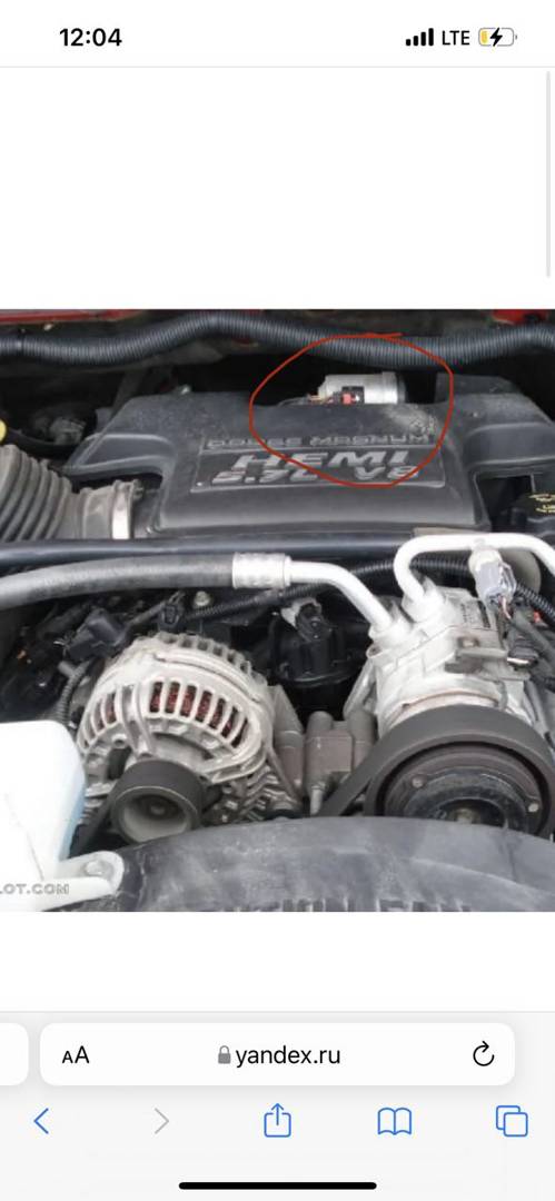

Это?
Да
Фиксатор точно жив, попробую переподсоединить
И мар почистить
Так же было это контакт 100 процентов
Переподключил, пока ничего не загорелось, но воткнут хорошо

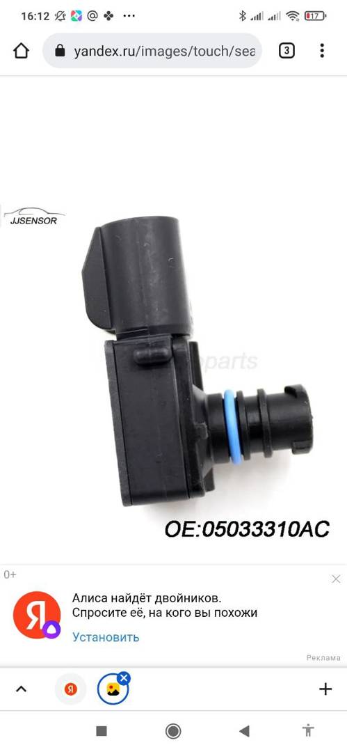

Он просто на резиновом колечке?
Да
Провод от него входит в датчик в боксе. На термопару похоже. Она в масле немного, пофиг?
Ну или погоди, ща пойду свой дерну, пом о тпишусь
Спасибо)) а то в Кировске новый вряд ли найдёшь)
Это же датчик абсолютного давление? Ошибка р0108 показывает
Да он
Ошибок нет вообще🤷♂️
Это совершенно другое
Он выкручивается на 90 против часовой стрелки и вверх
А он у тебя тоже болтается?
Он крутится. Легко.
Ага, ща попробую . Главное тоже его не лопнуть)))
Может колечку хана уплотнительному
Слух, а от него в термопару идёт провод?
