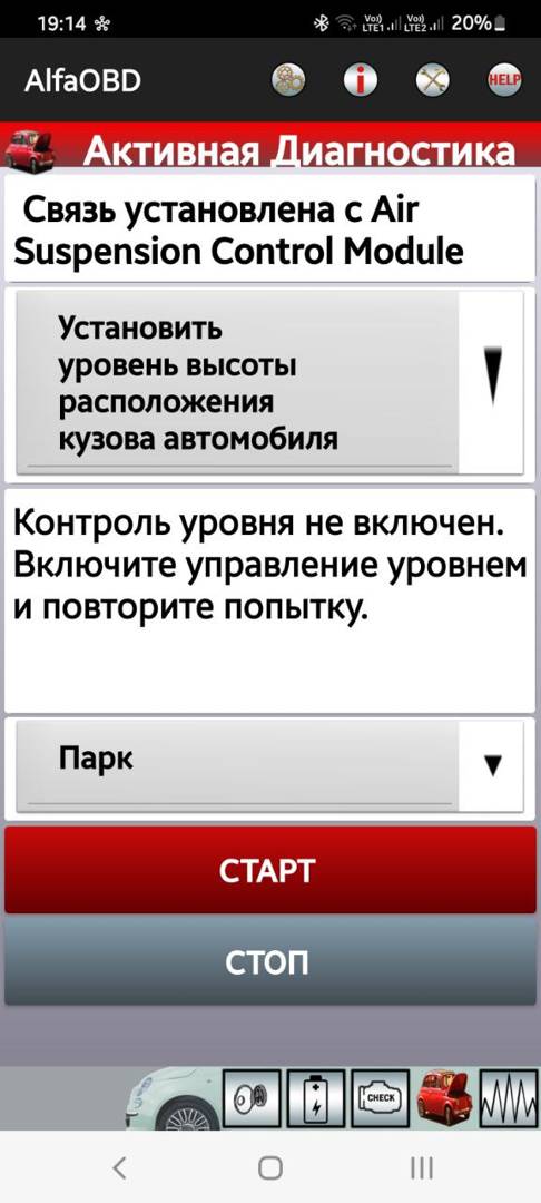

Теперь уровень выключен
Где включать непонятно
Какте ошибки сейчас?
Вообщем прямо с ошибкой решил прокатиться. Все отпустило, перестало моргать, пневма работает. Чтоб она пропала эта альфа чуть заикой не стал. Видимо мне не дано понимать такие вещи, как говорится кто на что учился.
Всем спасибо что не бросили
Альфа очень опасная
Сейчас все работает. Больше не полезу
Спасибо🤝
Было же сообщение что Альфой кирпич из машины можно сделать) поэтому не надо ей лезть если нет полного понимания что делаешь
Согласен
Спасибо. Все заработало. Просто сел и поехал. Сама одумалась.

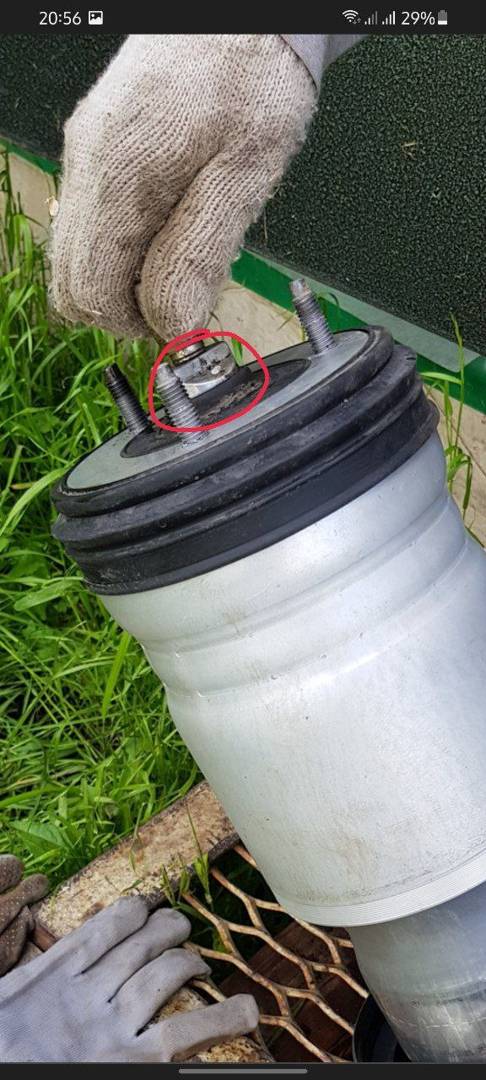

И это абсолютно верно. Устранять, если есть, утечки и сушить летом. Иначе зимой ничего не помогает. Сам через это прохожу.

Думаю, что, всё таки, прогон летом и обязательное устранение утечек лучший вариант. У самого пневма, и только ща вернулся с сервиса. Устранили утечку. Мордахой падал
Посмотрим, как будет дальше
Что поменяли?
На передних вверху стоят металлические шайбы. Через них и уходило.

Частая проблема тоже. Они люминь вроде. Химия портит.

Стикер
Туда штуцер вкручивается
Клапан а в него штуцер
Да 👍
Вооот видите он все таки есть!! Человек который проблем не знает с пневмой
Они ждут второго хозяина )
Наверное так и будет)
А что это за клапан? И клапан ли это?)
обратный клапан вроде
Вот я слышал что типа там клапан какой-то, но если просто обратный то как будет работать система? Может это просто переходник там?
В сервисе назвали клапаном
Скорее всего. Обратный там быть не может
Серег пишут обратный клапан. с него штуцер снимаешь - воздух не уходит.
