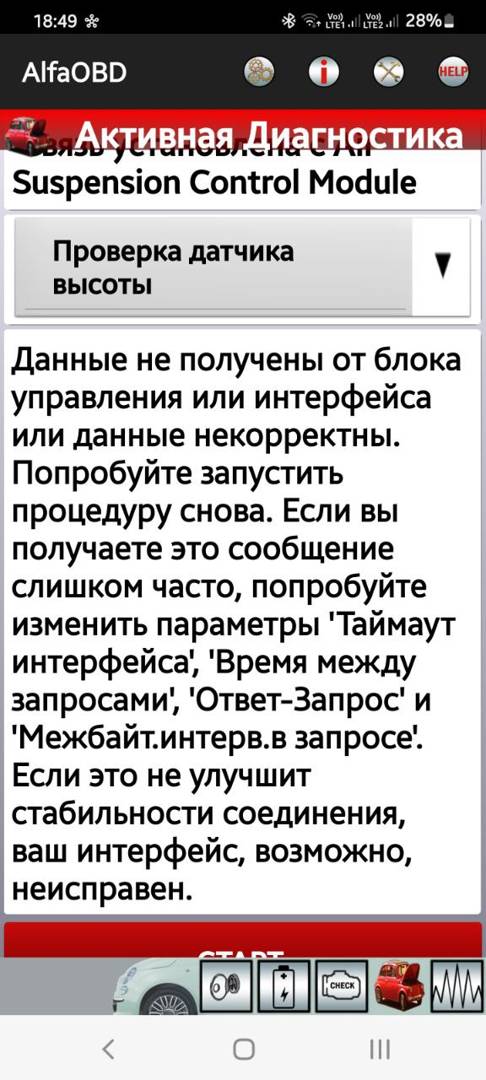

Запусти тест клмпрессора
Или датчиклв высоты

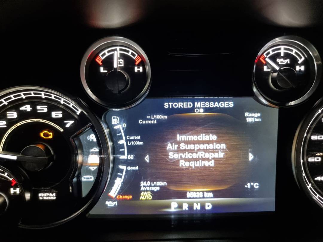

Это ошибки в блоке пневмы???
Да

Попытался найти что за ошибки - не нашел. Но есть ощущение что датчик высоты чудит. При этом пневму не задирает "в небеса"?

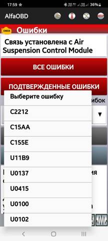

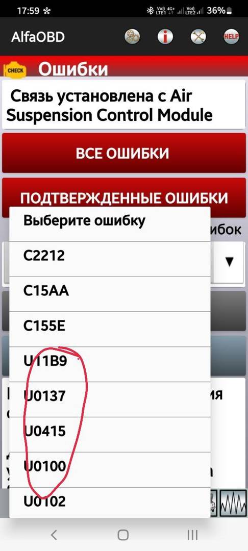

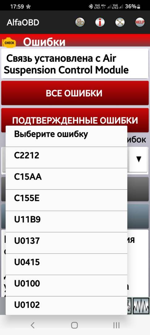

Все время вот это выкидывает

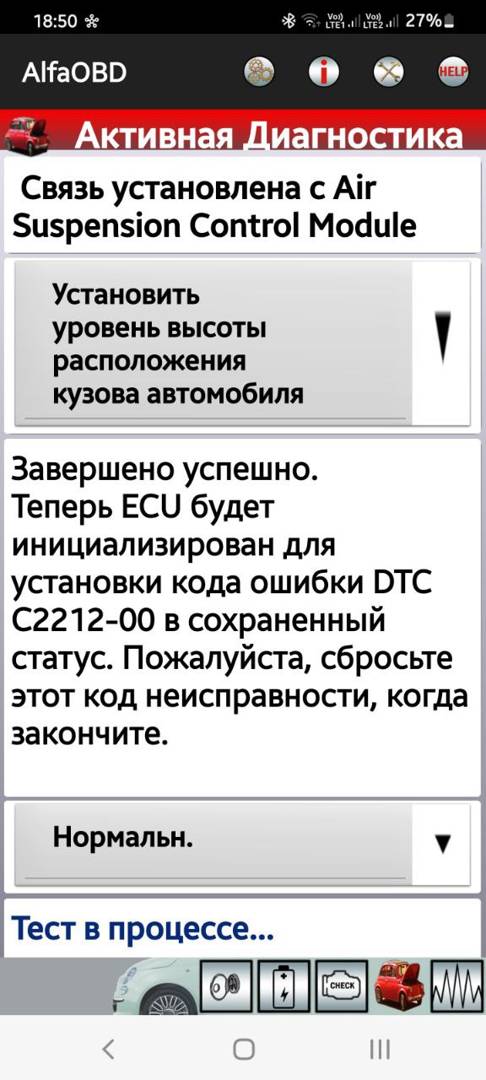

Вообщем тест делает. Поднимает и опускает но потом сообщение 👆
Ошибку снять не могу
Тест проходит?
Да. Результат на фото👆

Есди тест норм прошел то индикаторы перестанут моргать и встанут в норм режиме
Нет результата
Висит вот это
