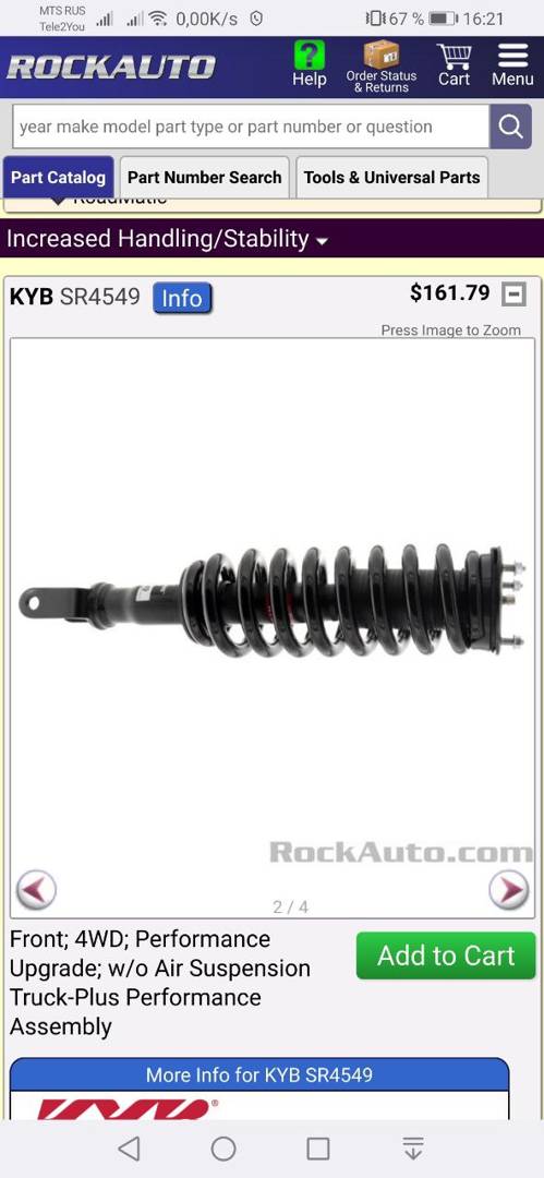

Парни, а на 4гене, вместо передних пневмостоек пружинные встают без переделок? По сути там же крепления одинаковые.
Да. А вот если наоборот то рассверлить раму в месте крепления воздушного клапана придётся.

Но нужен переходник упорный
Ну вот если стойка в таком виде? Получается там где верхнее крепление должно быть ещё что-то?
А нет , я накололся , переходник нужен на бильштейн в пневму , миль пардон )
Спасибо!
Этл внизу упорное кольцо было
Сверху нужна плашка эта

Никаких переделок. Прост нужны чашки от пружинных стоек и все.
Спасибо маэстро!
